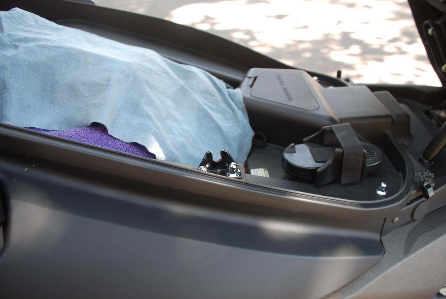

jarjarbeens - Sáb 07 Jun, 2008 21:03
Título del Mensaje: Re: Amortiguador Asiento
o esto
Yo creo que esto funcionaria. Esta semana he estado por toda barcelona buscando algo similar, pero no hay manera. Solo encuentro fabricantes que solo venden a provedores.
No se que pensais????

Título del Mensaje: Re: Amortiguador Asiento ángulo Recto
Zhairus,
yo tuve de doblar los estremos del muelle sujetandolo con una mordaza. Con la ayuda de la mordaza y unas alicates lo consegui doblar. Lei por internet que si calientas el muelle lo suficiente, sera mas facil a la hora de doblar.
El muelle que me compre yo, tambien tenia forma de "argolla". Con paciencia y un poco de fuerza veras como se va doblando. Te aconsejo de que compres el muelle mas duro de todos. Piensa que el muelle debe de tener una torsion altisima para hacer su funcion correctamente. Yo cuando lo puse en el eje del asiento, tuve de darle una vualta forzando el muelle para que tuviera mas torsion (Fuerza).
Saludos a todos (y cervecitas).
En el foro de mejoras/invento hay un hilo que explica la forma de conseguir que el asiento tenga una apertura mayor.
No se queda completamente recto pero casi.
Aqui podeis ver las fotos:
http://picasaweb.google.com/juanmavitalicio/AperturaDelAsiento

Mind - Mié 29 Oct, 2008 18:40
Buenas papito
Pues fijate que tu idea es la mar de sencilla y parece que es la mas optima
Una cosa, al ser mas largo el amortiguador que montas, entra sin forzar en el hueco del anterior, no resta espacio al baul???
Un saludo y bienvenido
Papito - Mié 29 Oct, 2008 18:48
Buenas Mind.
No hay problema ninguno, mi NZI Spyder entra perfecto, pero si la base trasera del amortiguador se pone muy baja, osea, casi pegando a la base del hueco, entonces si que el casco no pasa.

javielnegro1 - Mié 29 Oct, 2008 19:50
Hola PAPITO,podrias poner la altura exacta ala cual has colocado el fuelle.
Vamos a solucionar otro problemilla
Papito - Mié 29 Oct, 2008 20:16
Hola Javielnegro.
Mira desde la base superior del cierre de asiento hasta el tornillo superior de la base del amortiguador, le he dado 5 cm. el asiento abre unos 70 grados

Papito - Mié 29 Oct, 2008 21:02
Buenas YUBERO.
Mira el amortiguador es de porton trasero de microcar ( microcoche ) se lo pedi a un amigo mio ke tiene un desguace de carros para inventar, pero segun me fije este mismo amortiguador lo vi en un seat panda, aunke no te puedo decir si el panda es de esta misma longitud. Este en concreto es de 60 centimetros y las bases son las originales. Con kitarle las grapas de las rotulas entran perfectamente.

Papito - Mié 29 Oct, 2008 22:51
Hola Juanma 250.
Va anclado al plastico con tornillos rosca-chapa de 5, pero yo, para mayor seguridad le meti por detras del plastico 2 grapas rosca-chapa, eso ni se menea.
Mind - Jue 30 Oct, 2008 09:30
Juanma, los originales como van??
Tb anclados al plastico no??
