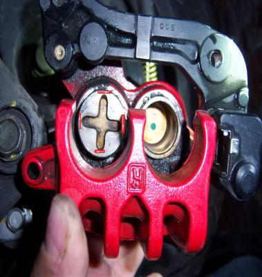

napl - Vie 09 Nov, 2012 17:12
Título del Mensaje: Re: Cambio Pastillas De Freno
En la 250 que es la mia los pude meter con la mano. Si la tuya es la 500, uno de los bombines tienes que roscarlo con un destornillador, no se puede meter empujando. es a causa del freno de mano.

jesus1969 - Vie 09 Nov, 2012 18:54

jesus1969 - Vie 09 Nov, 2012 21:33
Gracias, lo lei pero no lo entendi,
(El que va hueco se hunde facilmente pero el otro tiene truco) y este esta en girarlo
FranciXCo - Vie 09 Nov, 2012 22:53
Eso es napl , hay que girarlo 1/4 de vuelta
jesus1969 - Dom 11 Nov, 2012 14:19
barbajavi y richi a qui estan las fotos jejeje
El de la cruz se gira a la derecha
Esta es la referencia y marca que le he puesto

soilengreen - Vie 25 Oct, 2013 10:50

leamsi - Mar 07 Jul, 2015 21:15
Hola buenas... no puedo aflojar el tornillo q da acceso al pasador de las pastillas ese que es destornillador plano le he echado aflojado he usado un destornillador grande le he dado golpes va a rosca?????
napl - Mié 08 Jul, 2015 00:25
Si va roscado, y en mi caso las veces que lo he quitado salio sin problemas. No esta muy roscado no entiendo porque esta duro en tu caso. Si puedes conseguir un destornillador de impacto quizas lo puedas sacar sin problemas.
leamsi - Jue 09 Jul, 2015 16:25
JIM - Jue 09 Jul, 2015 16:58
Me alegro de hayas podido sacar ese tornillo,eso del pegamento azul es nural o loctite,pegamento para rosca-tuercas-etc,se utiliza mucho,lo unico jodido es eso que para sacar te las ves y te las deseas luego,normalmente se hace en sitios de poco mantenimiento y que puedan dar problemas de que se desenrosquen-suelten,y como es logico alguno lo utiliza cuando algun tornillo se le a caiodo-perdido alguna vez,que no sea ese tu caso
,por lo de las pastillas pues yo lo unico que se-he leido es que las traseras en la abs no son como las delanteras o mejor dicho que para detras las hay-existen de dos tipos-modelos,en la R que es la yo tengo si que son idem para delante y para detras,pero en la abs tengo entendido que no,es mas las pastillas delanteras son todas iguales para las xciting pero las traseras la abs las lleva diferente
Me alegro de que te vayan bien=si hayan acabado esos ruidos-chirrios,por las pastillas hablan bien de ellas pero ya se sabe ruedas-frenos,etc...cada uno.....
motero85 - Jue 27 Aug, 2015 15:52
JIM - Vie 28 Aug, 2015 09:13
El compi soilengreen tiene la ABS como tu,por lo visto para la pinza trasera hay dos tipos de pastilla de dos gruesos diferentes
JIM - Vie 28 Aug, 2015 09:34
Si no lo has visto=leido,te paso este post de el donde lo comenta
http://www.xcitingclub.es/viewtopic.php?t=20227
motero85 - Dom 30 Aug, 2015 20:34
JIM - Lun 31 Aug, 2015 16:40
,cualquier cosa aqui estamos
