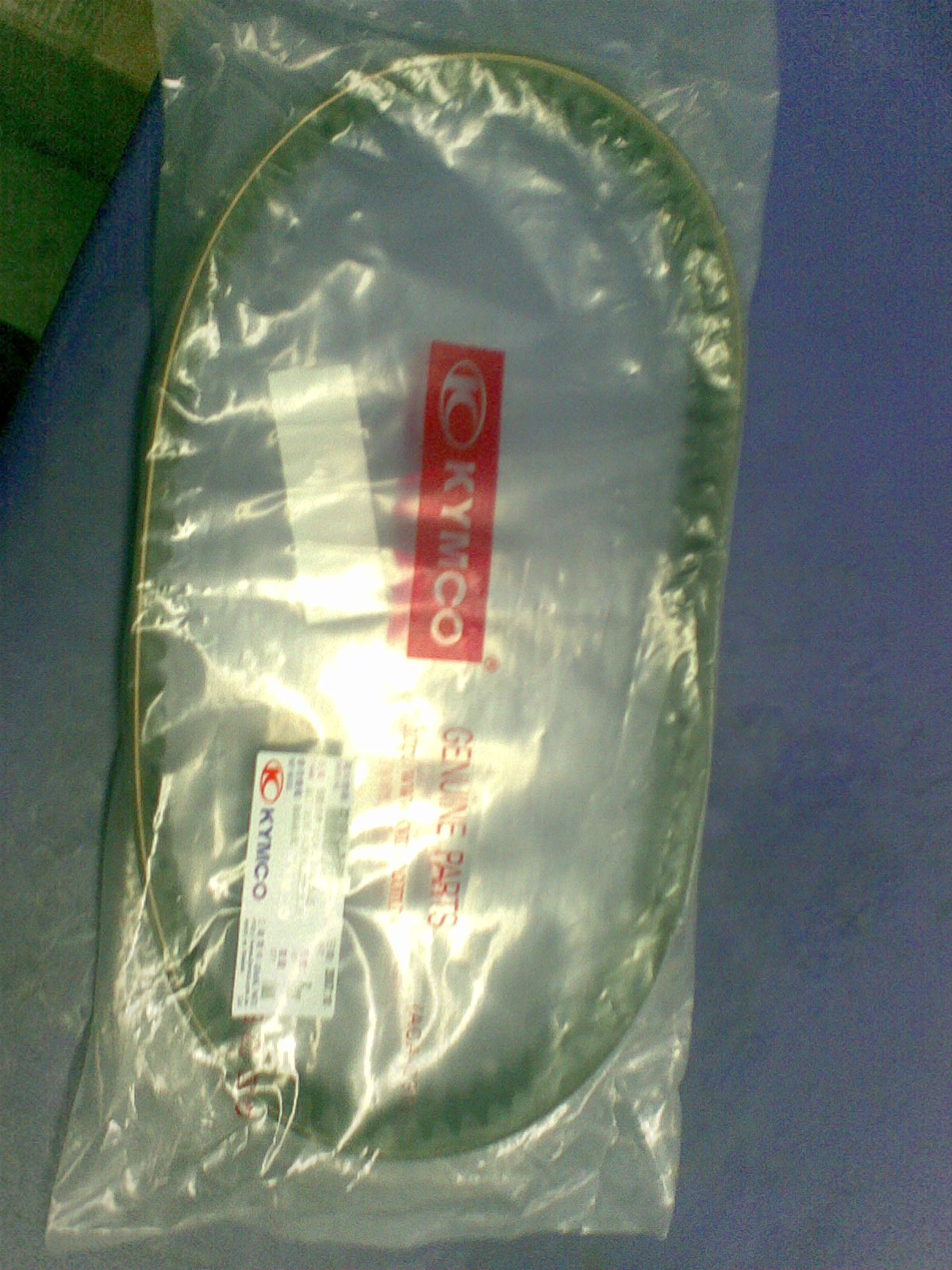

franrote - Jue 17 Jul, 2008 23:42
Título del Mensaje: Re: Móntate Tu Propio Variador Jcosta
atesxciting - Vie 18 Jul, 2008 00:33
Título del Mensaje: Re: Móntate tu propio variador jcosta
y donde se podria comprar esa correa franrote? para el que le pueda valer la informacion
franrote - Dom 20 Jul, 2008 00:43
hola a todo@s la correa la compre en una casa de recambios de motos que hay en barcelona se llama motoralia no se el telefono pero tiene pagina web y hay vendra

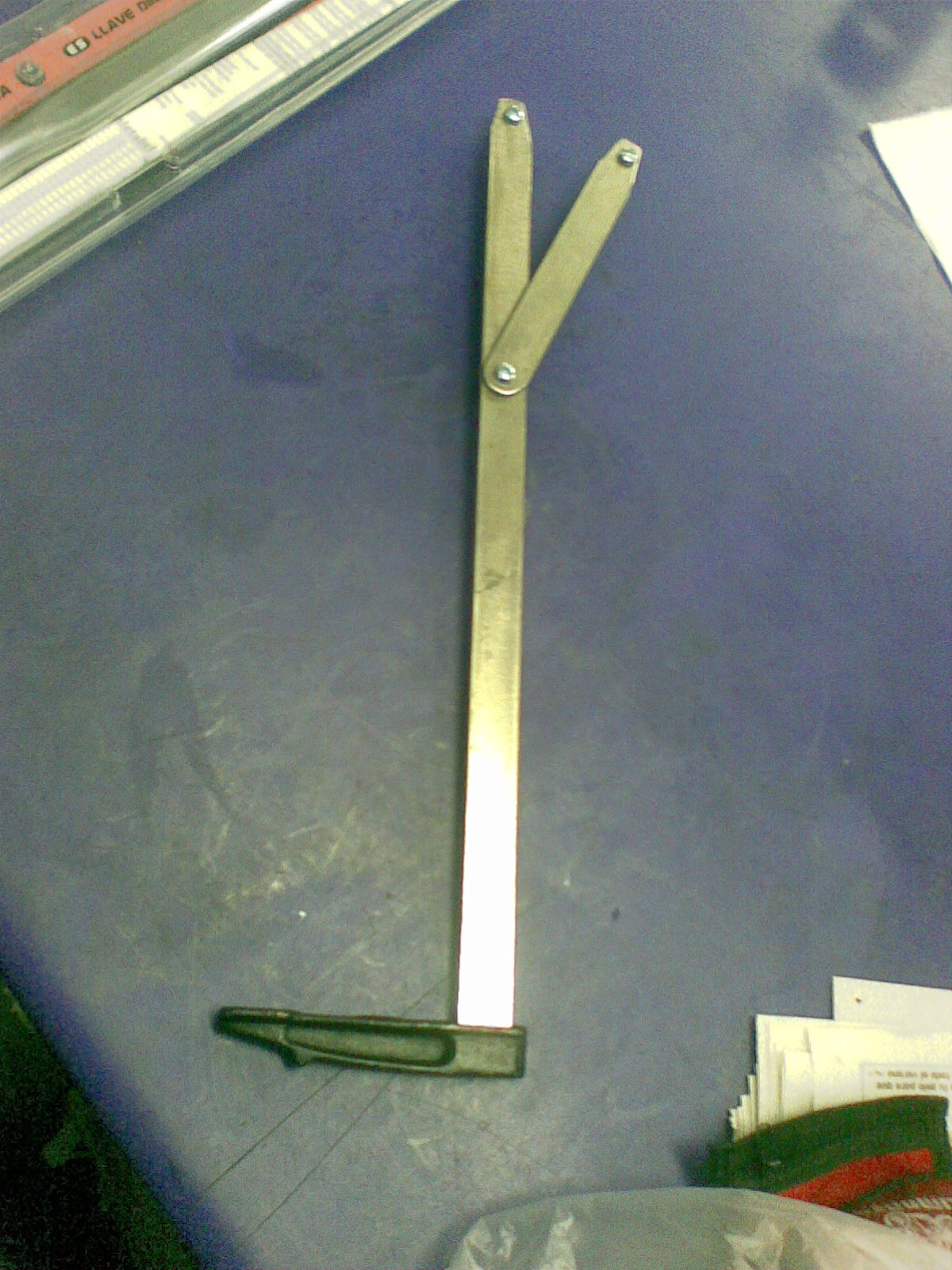

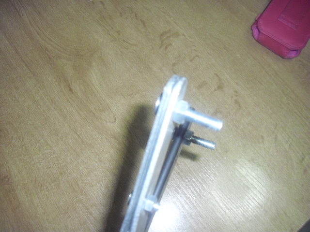

paulo - Dom 21 Nov, 2010 20:30

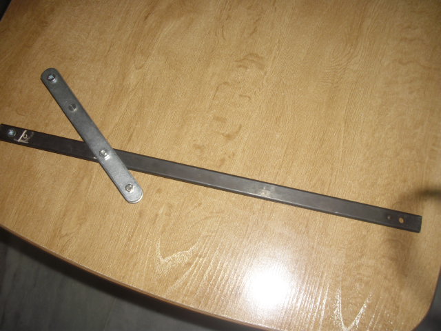

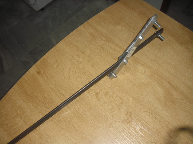

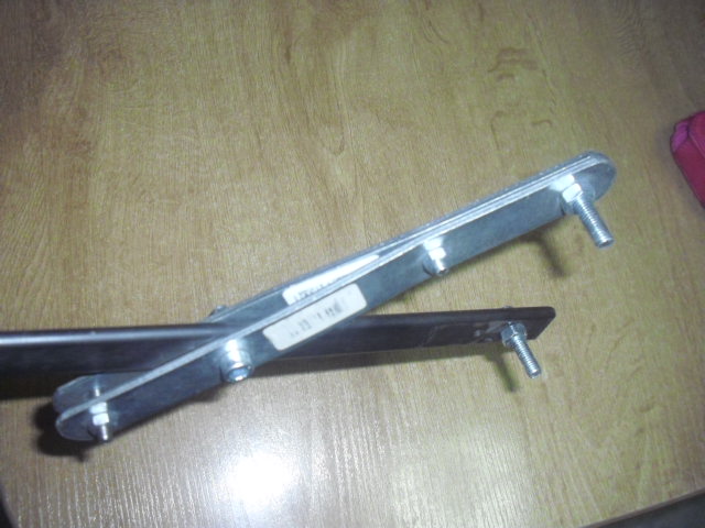

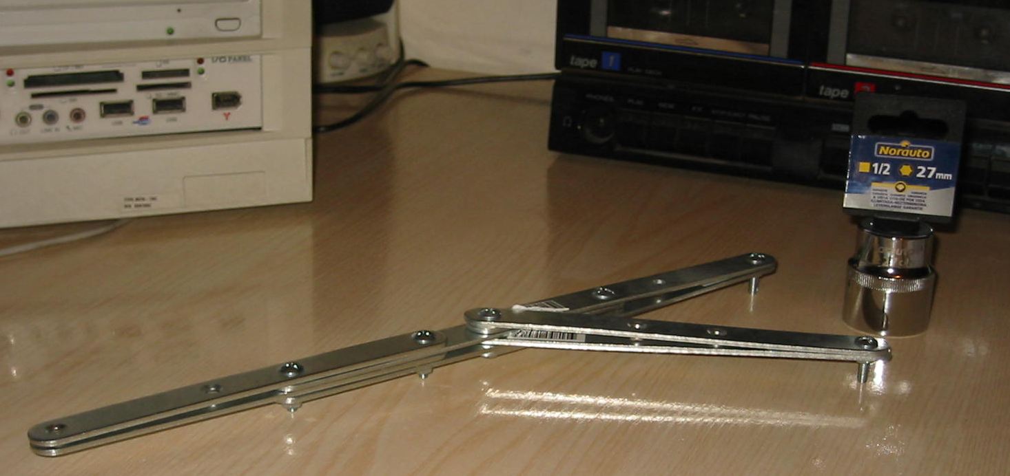

Material:
- varilla sargento de los chinos 48 x 2 cm.
- 2 pletinas 20 x 2 cm.
- 5 tornillos y 5 tuercas.

paulo - Lun 22 Nov, 2010 23:40
Zipotarri, si te refieres con lo de la parte movil a la mas corta, no te lo aconsejo. Al principio me hice una llave con solo pletinas y tambien se me doblaron. Mejor utiliza la barra del sargento como la parte fija (la mas larga) para poder apoyarlo en el suelo, y las pletinas, dos unidas para que hagan mas fuerza, como parte movil.

No tengais miedo, es muy facil, simplemente es no tener nada pero nada de prisa, yo lo he hecho miles de veces en mis motosy es muy facil.
JIM - Jue 17 Apr, 2014 20:31
hola kymqueros, alguien me puede decir mas o menos que distancia hay entre agujeros del variador para bloquearlo y fabricarme la herramienta?
gracia saludos
Hola compi yo me hice el util y entre agujeros hay 10 cms y el agujero es de 6mm
Yo me hice un util cara cada cosa el embrague y el variador,lo puedes hacer movil y que te valga para los dos,tambien los hay por internet y no son caros
Ya diras el "que"

En cuantos a correas yo he tenido mejor experiencias y resultados con correas de marca reconocidas y reforzadas de keblar de la marca gates que con las originales de kymco y por lo tanto mas caras. He sacado correas de kymco con 10 mil kms y doblarlas y partir con la diferencia que he sacado esta ultima vez la correa de mi bet win marca gates con 15 mil kms y estaba perfecta!!! Para que lo sepais y tengais en cuenta
