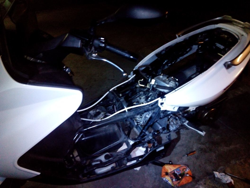

para el que se atreva a hacer el reglaje de valvulas le pongo algunas fotos que supongo le ayudaran un poco y puede ayudar a no cagarla.
dejamos la moto tal que asi:
asiento, hueco, laterales y suelo

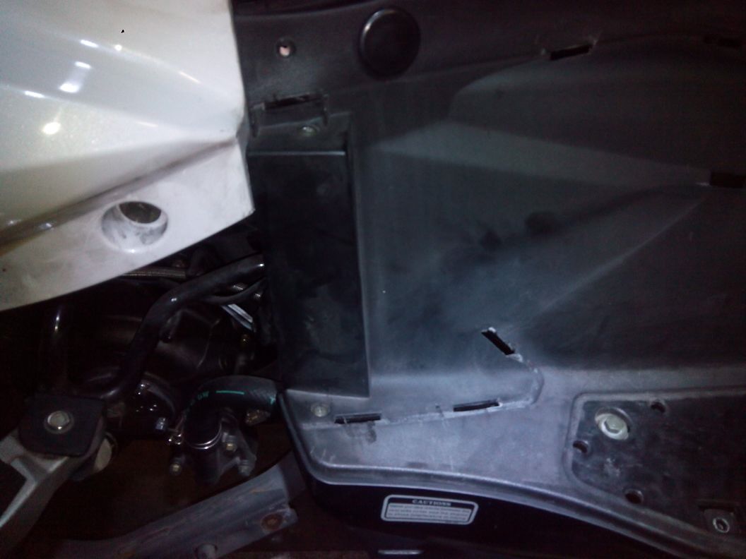

lo qeu mas me ha costado quitar son los emnbellecedores laterales , llevan pocos tornillos pero para sacarlos hay que hacer palanca ya que van insertados en estos agujeros,con paciencia y cuidado salen , para no marcalos.

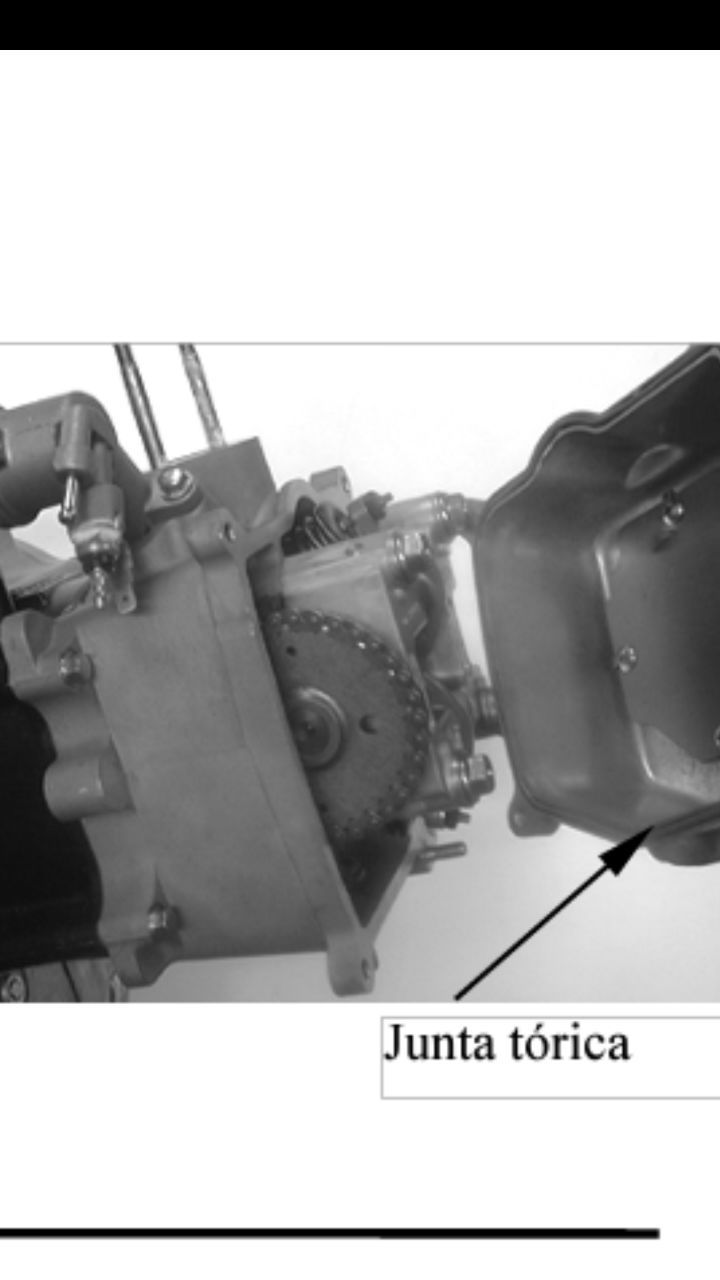

ahora quitamos los tornillos de la tapa de balancines, luego al apretarlos cuidado en no pillar la junta y pretarlos en x y poco a poco, no el primero a tope y luego el de alado.

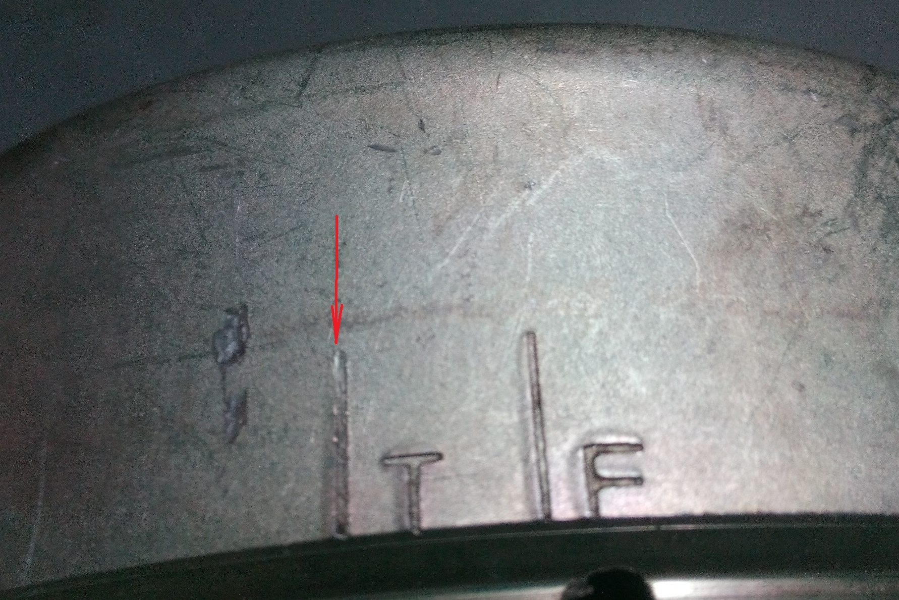

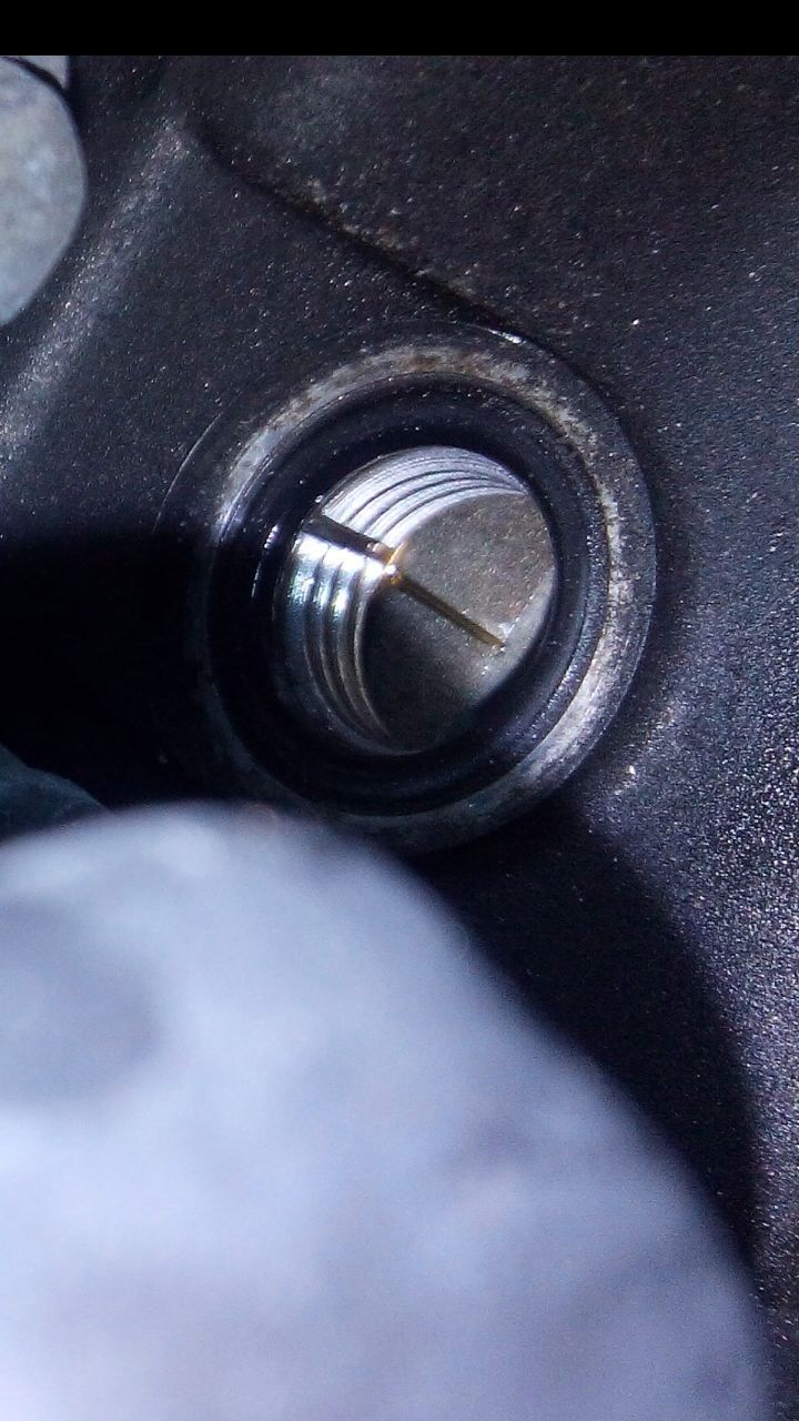

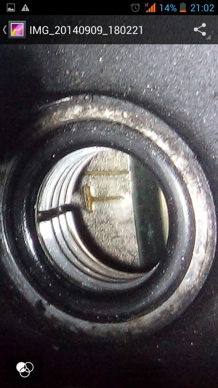

hay dos marca
Esta NOOOO es
Tiene que poner una T
Este visor es el tapon negro que esta en el lado derecho , junto a la bomba de agua, en el lado de la rueda de atras, se abre con un destornillados plano grande, una moneda o algo que mejor tengas a mano, y cuando este la marca , donde los balancines puedes tener la marca del punzon o no, esta es la marca del punto, si no la tienes pues una vuelta mas, que la tendras que dar desmontando la tapa de la correa para poder girar el motor, se hace en la direccion de las agujas del reloj

hay dos marca
Esta NOOOO es
Sí es esa, la "T" es para distinguir la marca Image
Y mejor girar en el sentido que gira el motor para no forzar el tensor, osea, a izquierdas.
