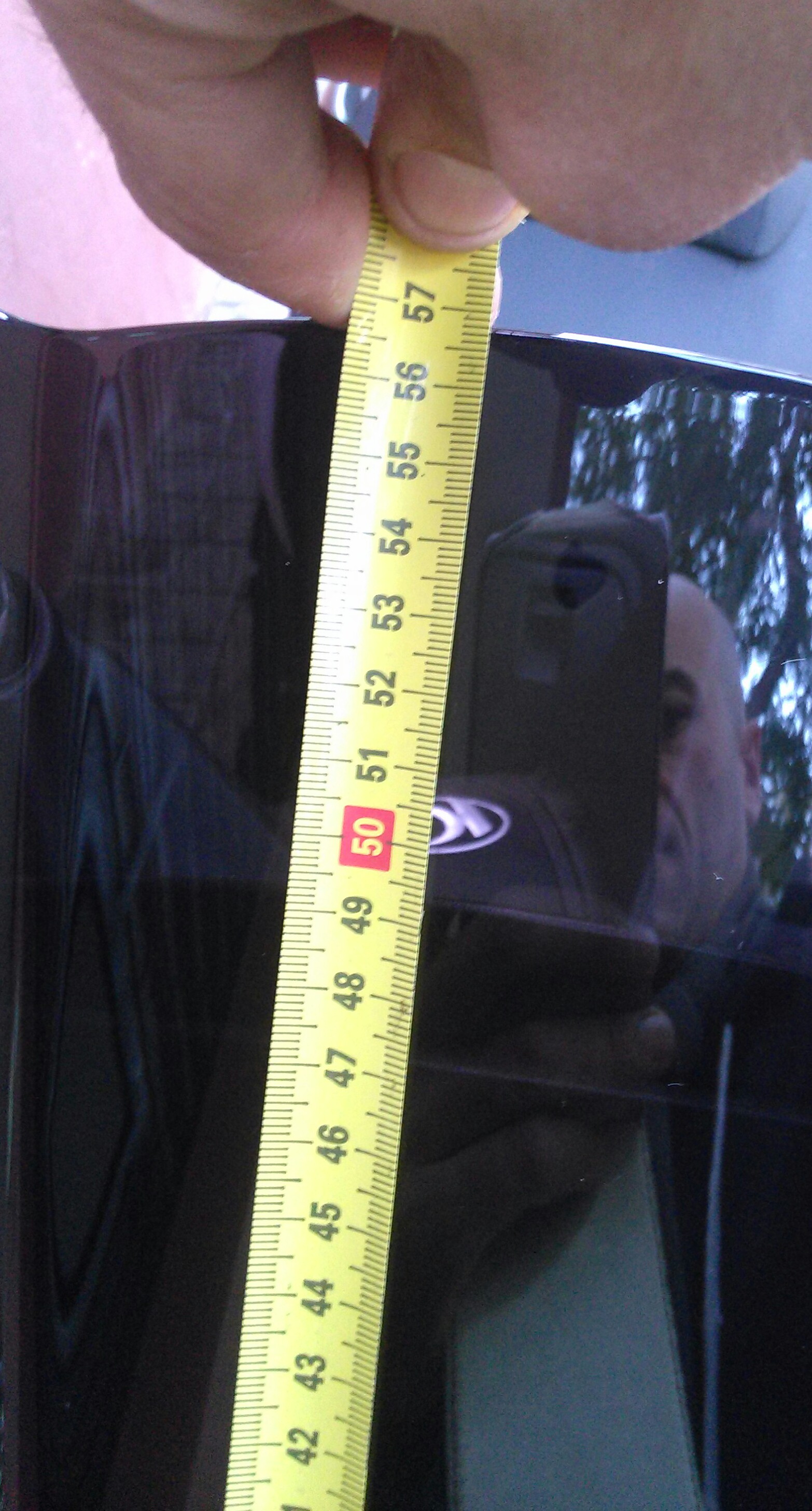

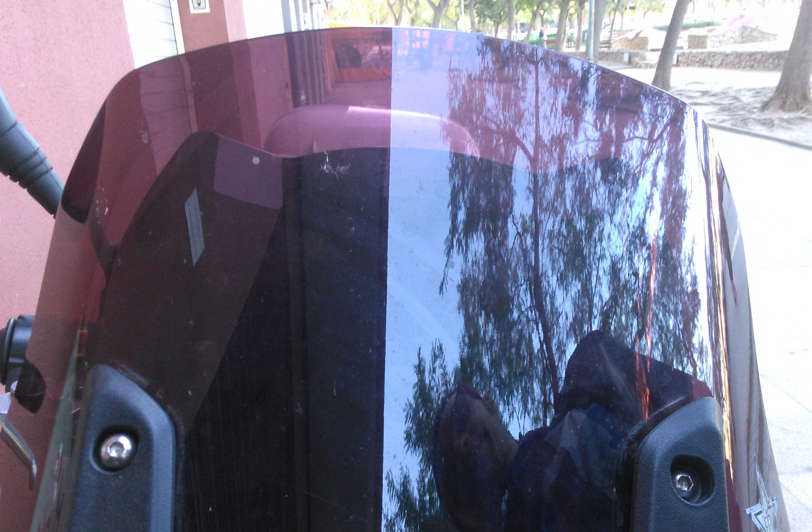

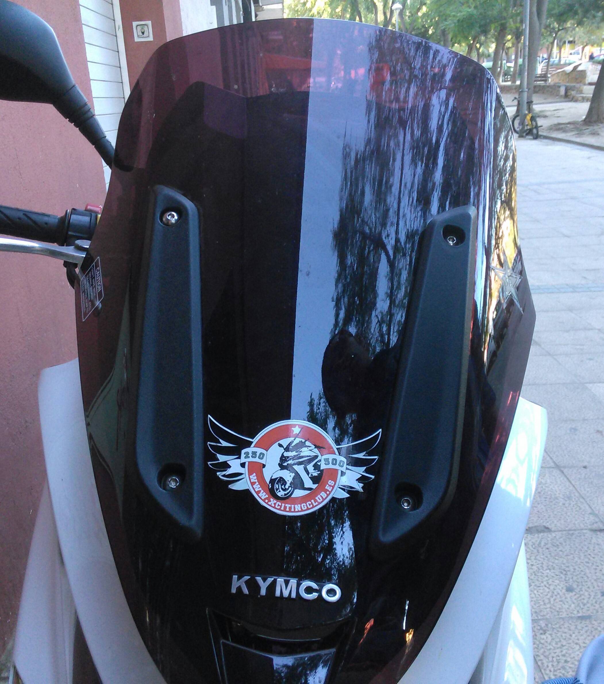

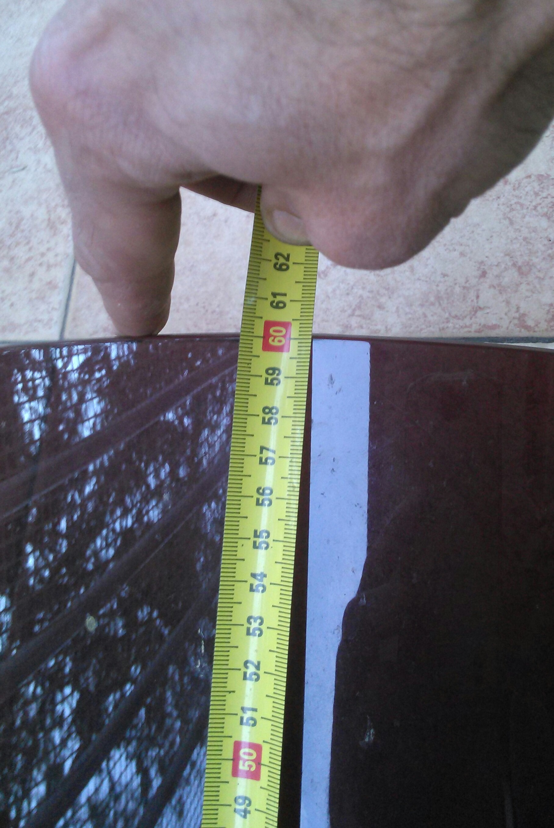

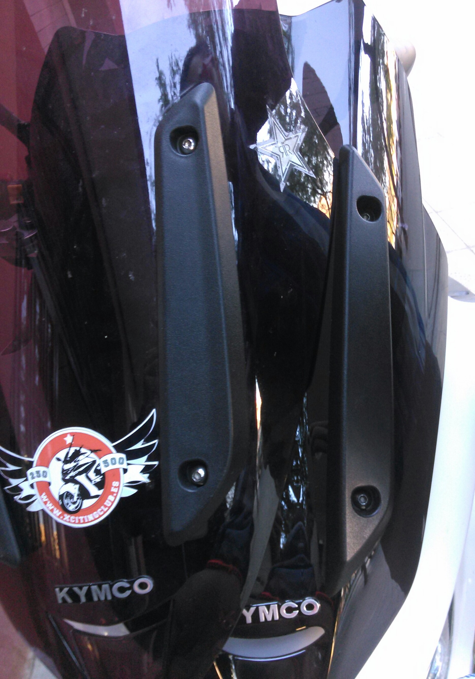

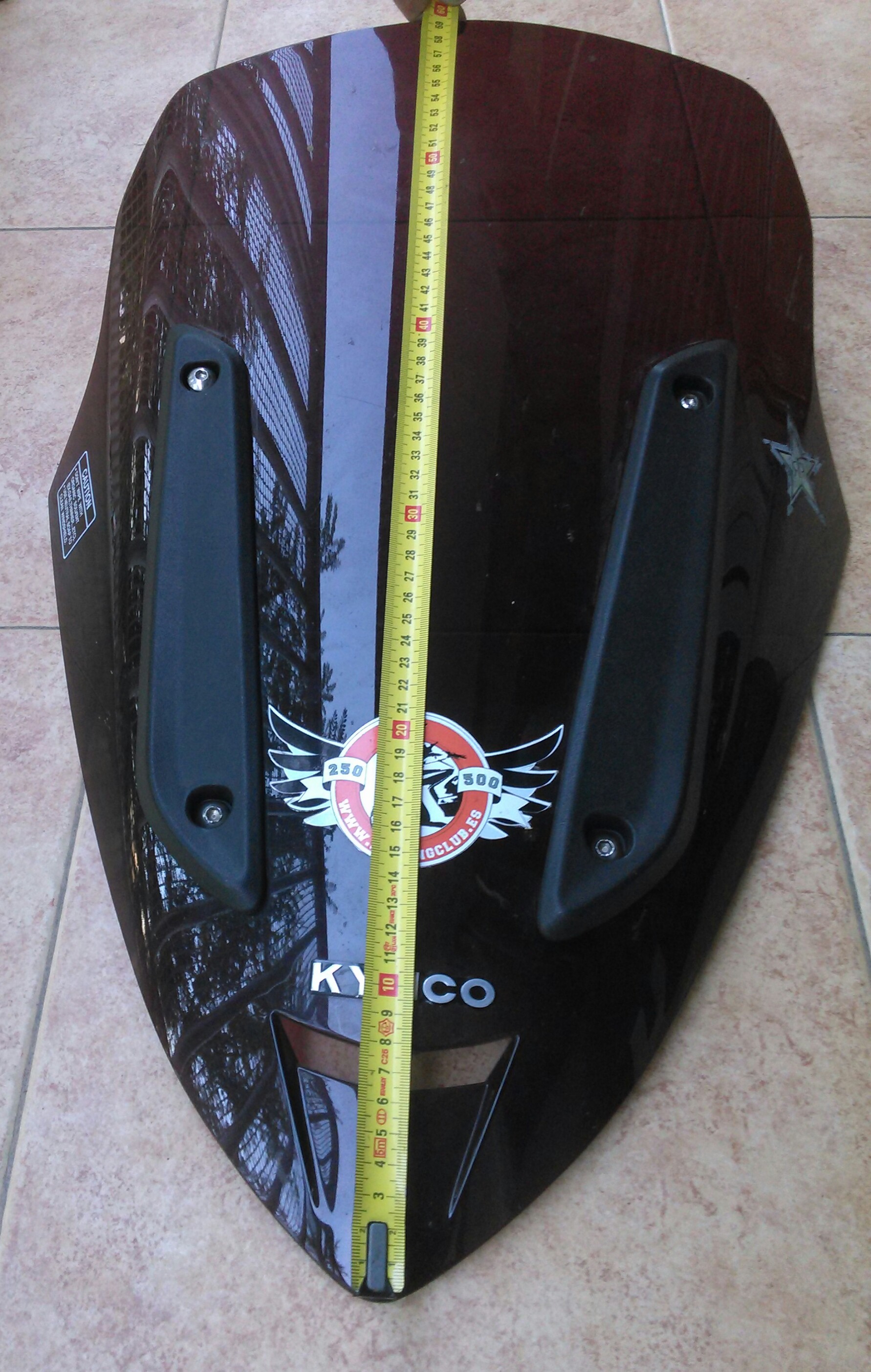

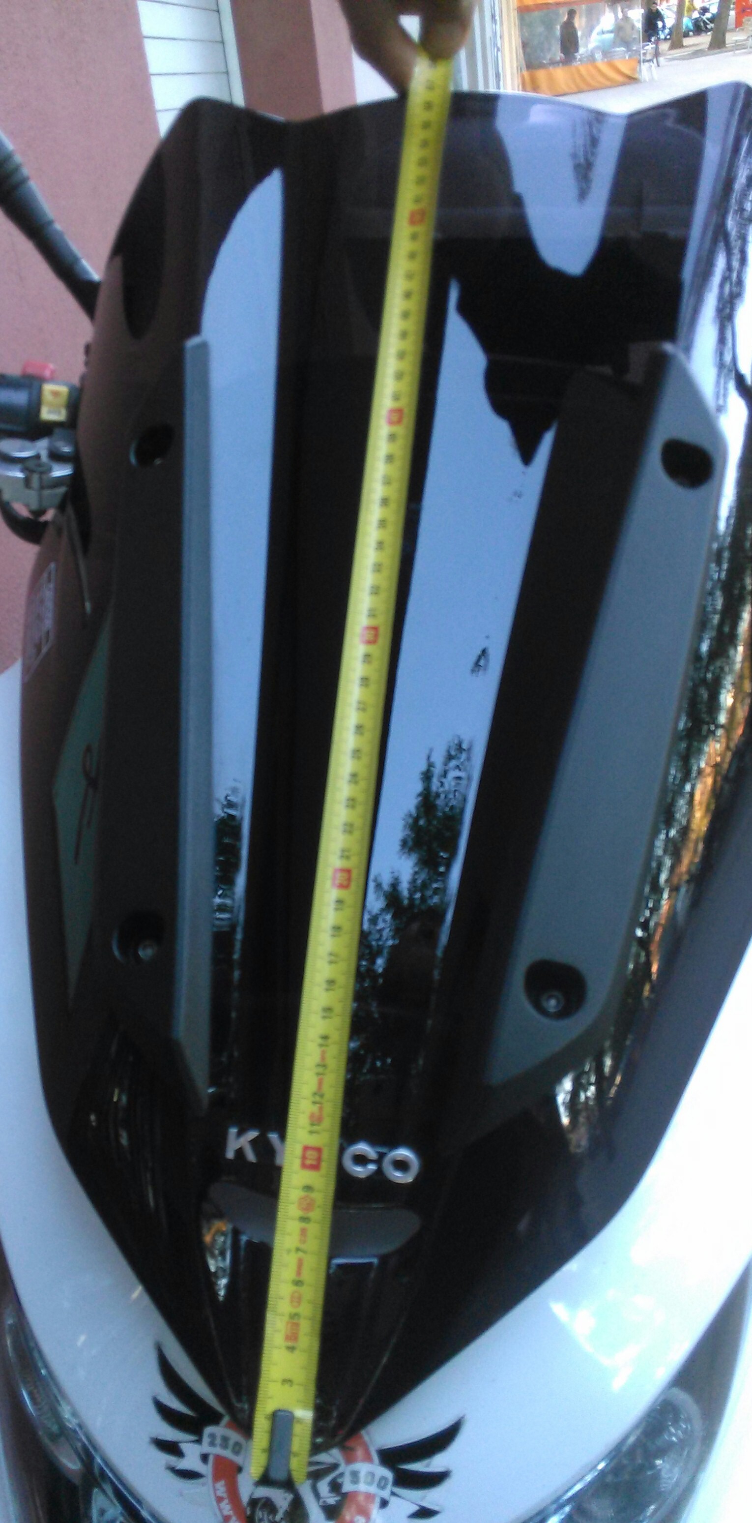

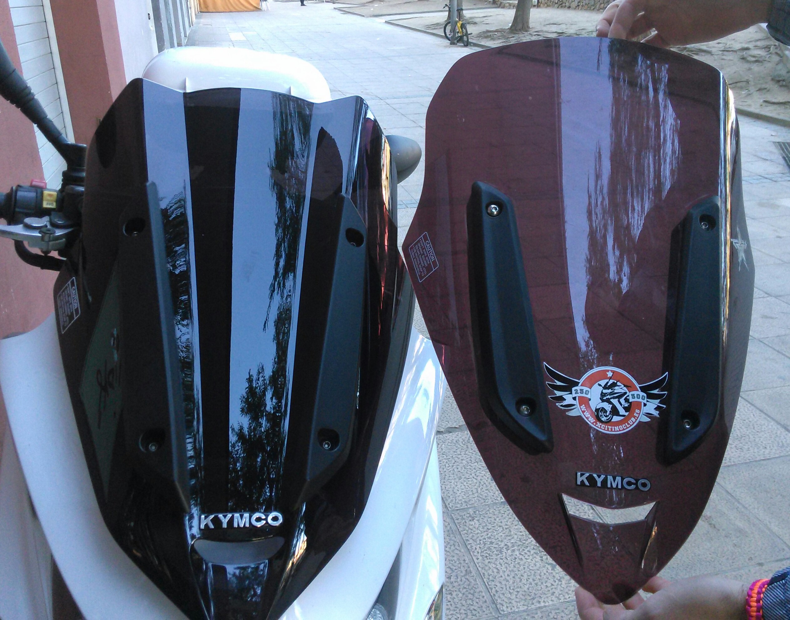

Hola otra vez...., resulta que el lunes vi al compi bushido con su moto, aparque al lado suyo y mirando la cúpula de la 400 que he montado digo tate la de la 500 ABS es más alta, es poco 3cms pero algo es algo, además como podréis ver en las fotos la de la 400 es más oscura y veréis la diferencia estética que hay, además también podéis ver que los embellecedores no son ídem y no valen los de la 400 para la 500 ya que si os fijáis esa forma que tiene la cúpula de la 400 también la tienen los embellecedores, las piezas base=los accesorios si que son los mismos así que si que sirven entre sí, ahora estoy por haber si encuentro una ermax o una Givi y pongo fotos, así que ya sabéis aquellos que tenéis una 400 y queráis poner una cúpula de la 500 la ermax o la givi pues que sepas que os vale
Ahora las fotos para que podáis verlo,por cierto la cupula 500 ABS para la sesion  gentileza de el compi gpg
Aqui podeis la diferencia de los embellecedores y la diferencia de tono
Aqui podeis la diferencia que hay entre si,las he puesto haciendo coincidir los tornillos
Aqui la medida de largo total de la 400
Aqui la medida de largo total de la 500 ABS

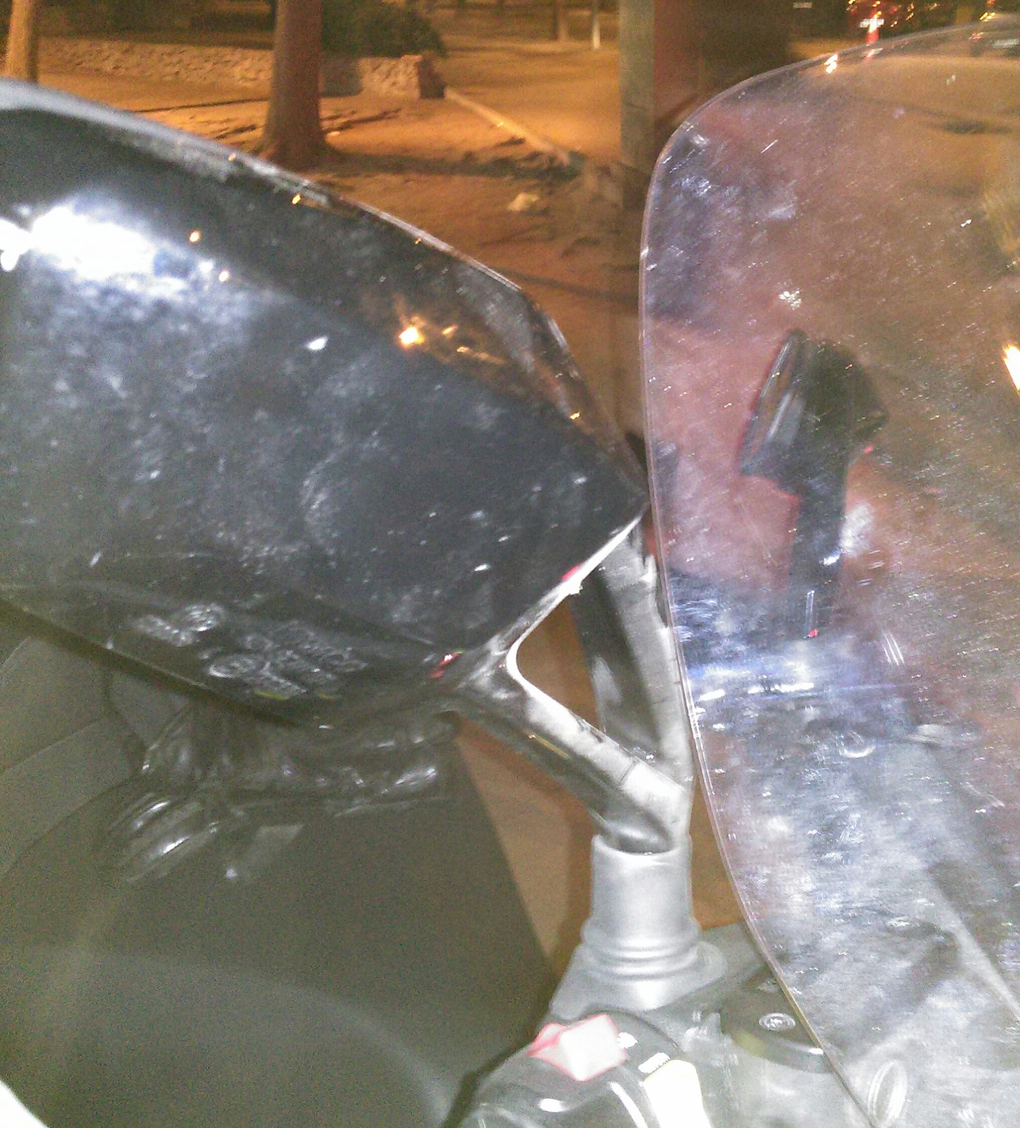

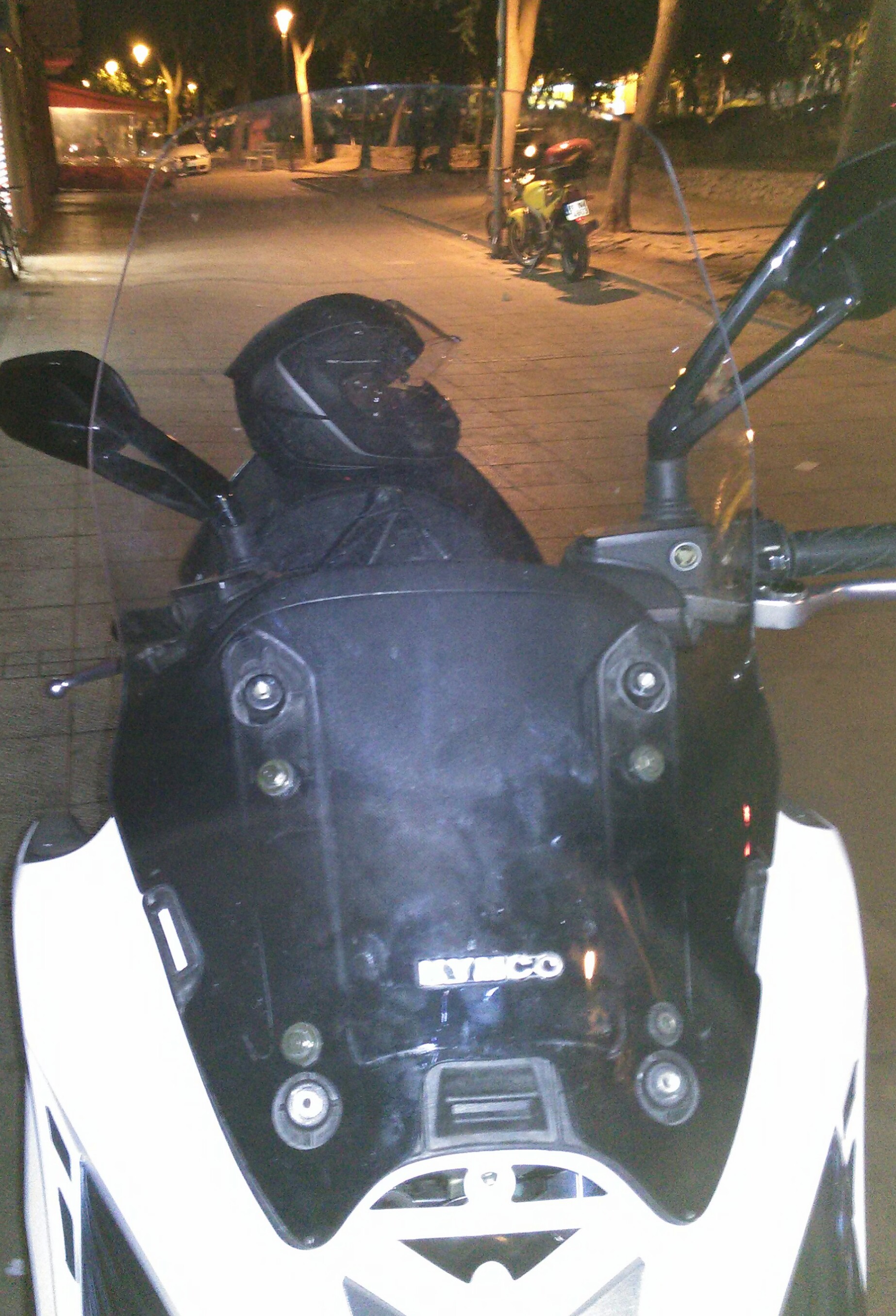

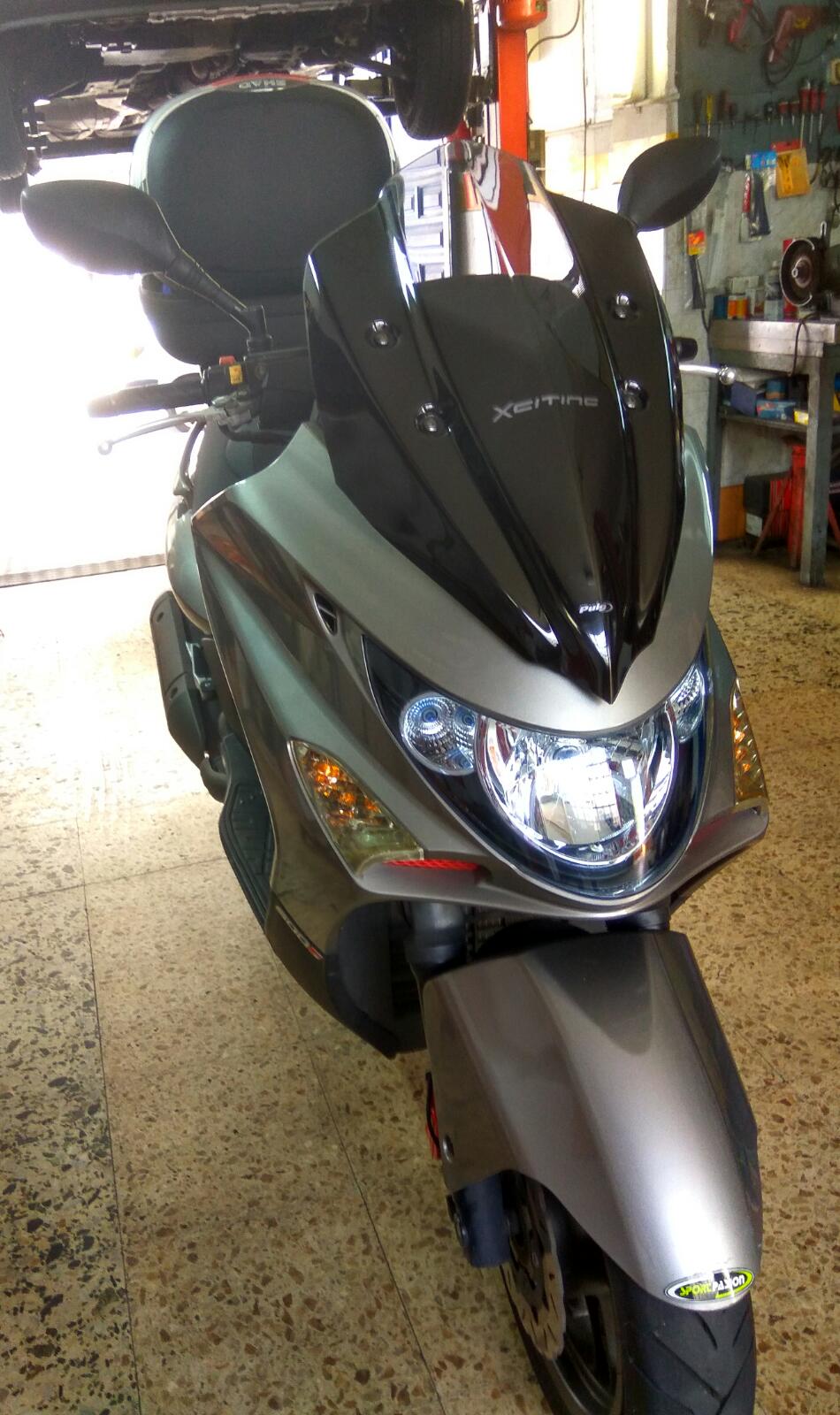

Otra vez por aquí para dejaros información,resulta que ayer el compi raroruma que tiene una 400 ABS quería probar un a cúpula alta haber que tal, como yo tengo la de la 500 R desmontada le dije pasa la montamos y pruebas una cúpula alta como va, dicho y hecho se acerco y la montemos, pero aquí viene el problema se puede montar la de la 500 R en la 400 ABS,però resulta que tocan los espejos en la cúpula con lo que no se puede de girar el manillar a tope y evidentemente no se puede poner el bloqueo,como la de la R se puede mover de altura, laa pusimos en la posición baja y también tocan, así que compis poder se puede pero hay que cambiar espejos
o........
Os dejo fotos para que veáis como queda montada y como toca el espejo en la cúpula

y si se liman un poco los bordes de la cupula salvarian los espejos????
JIM
 Re: Compatibilidad De Cupula De La Xciting 400 Con La 500
gracias por las fotos y las explicaciones
Pues tocan y bastante no es solo un pelin,1.5 cms bien,mas que limar un poco es cortar un trozo,otra cosa que se puede hacer es aflojar el brazo del espejo y moverlo un poco,pero no se si perdera mucha vision,aunque los espejos de la 400 se puede mover=graduar el espejo a diferencia de la 500,aun asi creo que se perderia vision

De todos modos, tambien pueds desplazar los espejos, venden desplazadores para ello.
JIM
Tambien es una opcion  ,lo unico que como digo no es montar y ya esta,a diferencia de la 500 que si que es quitar una y poner la otra,no hay que tocar=hacer nada

¡ Pues ya sabeis lo que toca ! O limar la cúpula o retocar los espejos .
Espero que al final encontreis la solución al entuerto .

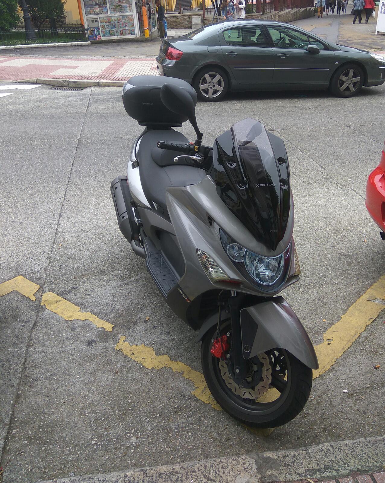

Hola.....,os traigo otra opcion mas si alguien quiere poner en la 500 o la 400 una cupula corta ahumada con un toque mas deportivo,es la de
marca puig
http://www.xcitingclub.es/viewtopic.php?t=24698
