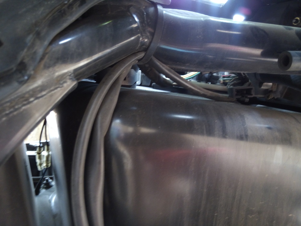

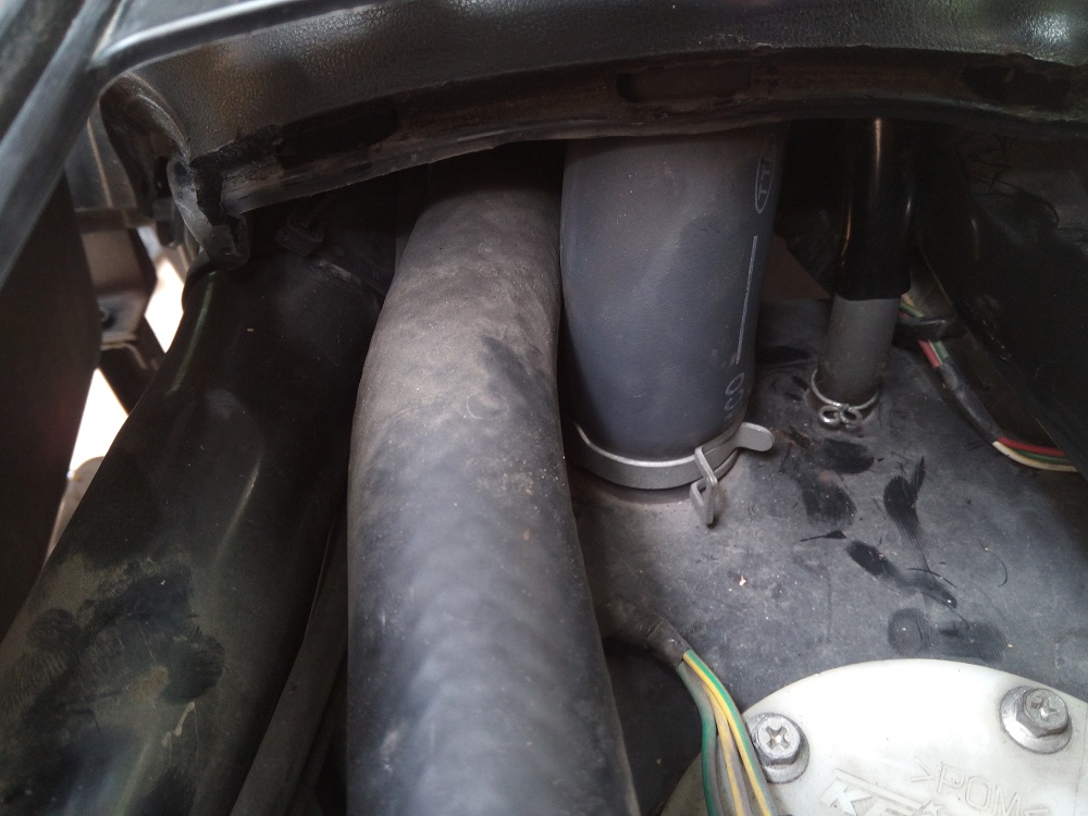

La moto no me arrancaba a pesar de tener batería y
decidí cambiar la bujía que ya era hora y así quitar un
posible problema.
Busqué este tutorial para poder seguir las instrucciones
que Carchoc nos indica y la primera en la frente.
No sé si soy el más tonto del mundo , el más ciego, o
el que más mala suerte tiene, pero en mi gordy, que
como sabéis también es una Xciting 500Ri con ABS del
2009, no encuentro la bujía, ni hay lo mismo al quitar la tapa inicial.
Lado Dcho..
Lado Izq.
Ya me diréis dónde está la dichosa bujía.
No me lo explico.

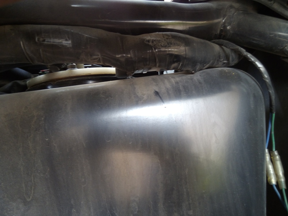

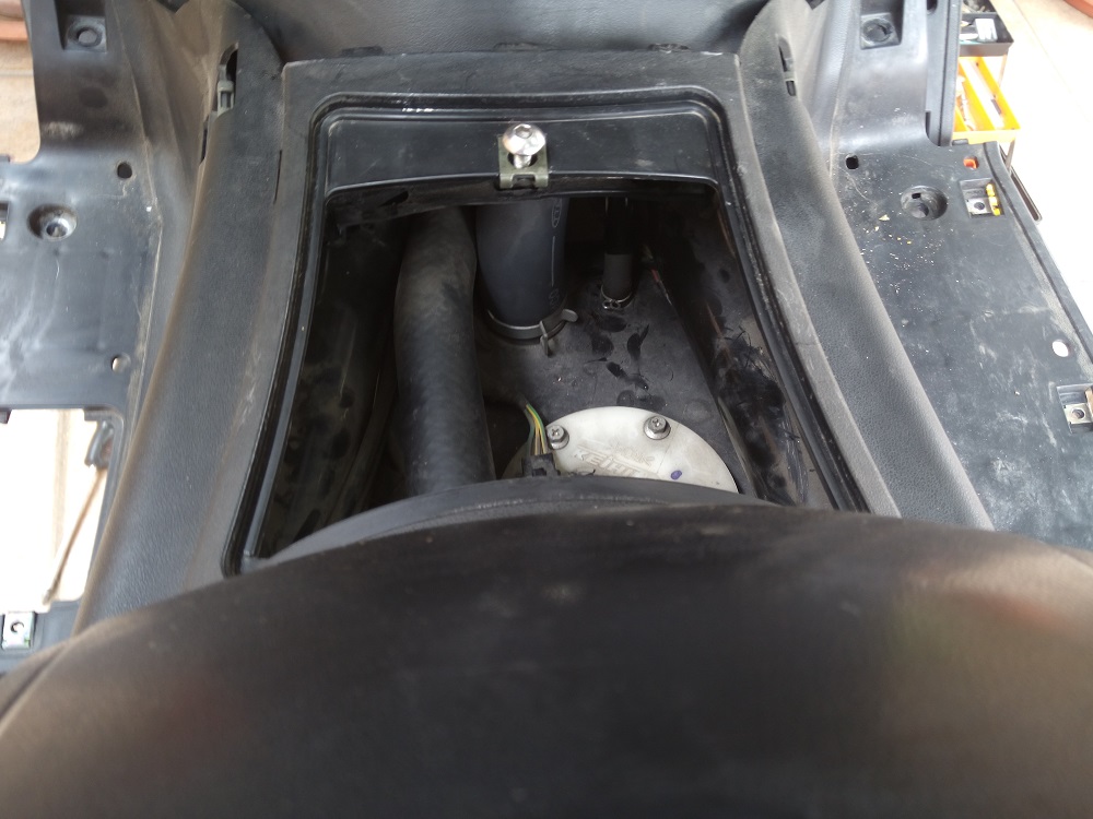

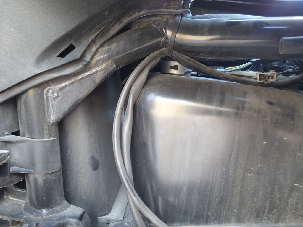

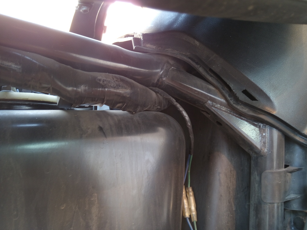

Dos fotos más.
Izq.
Dcha.
Mensajes: 17717
 Re: Tutorial Cambio De Bujia Xciting 500Ri ABS 2009
Pues debe estar ahí . En la tapa que tienes entre los pies , pero mirando hacia atrás .
Vas a necesitar la llave especial que viene con la moto y unas manos pequeñas para poder introducirlas por el hueco de la tapa .
¡¡ NO CREO QUE TÜ MOTO SEA DISTINTA !!
