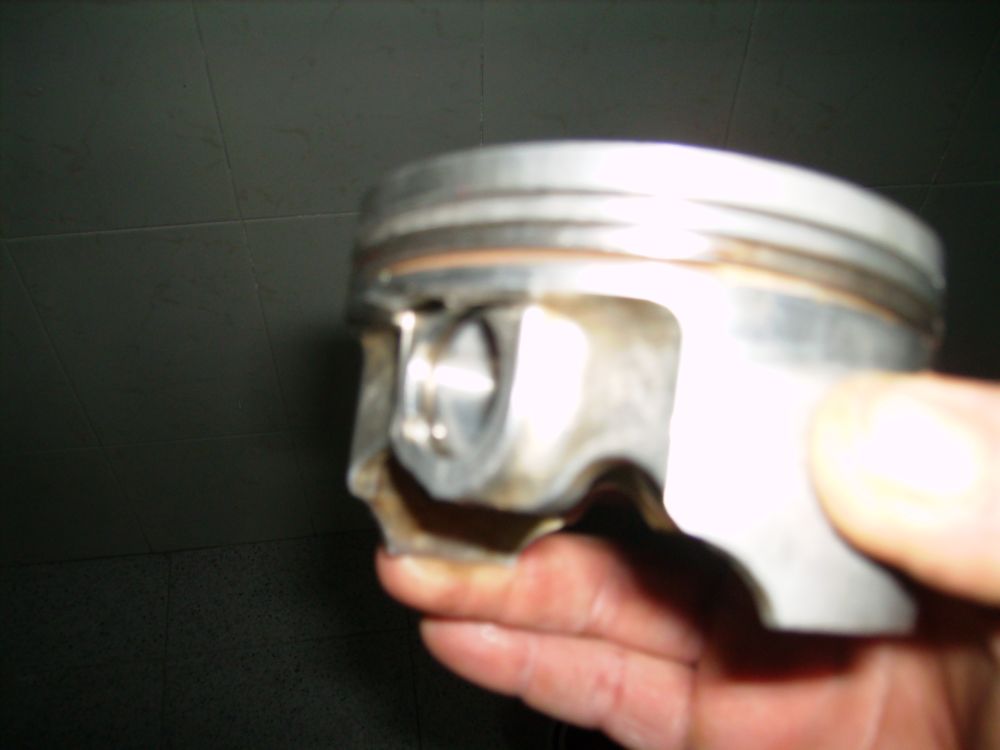

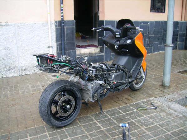

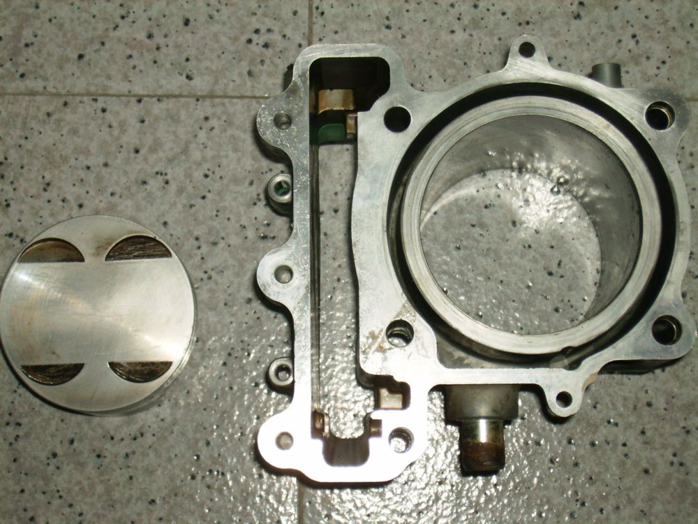

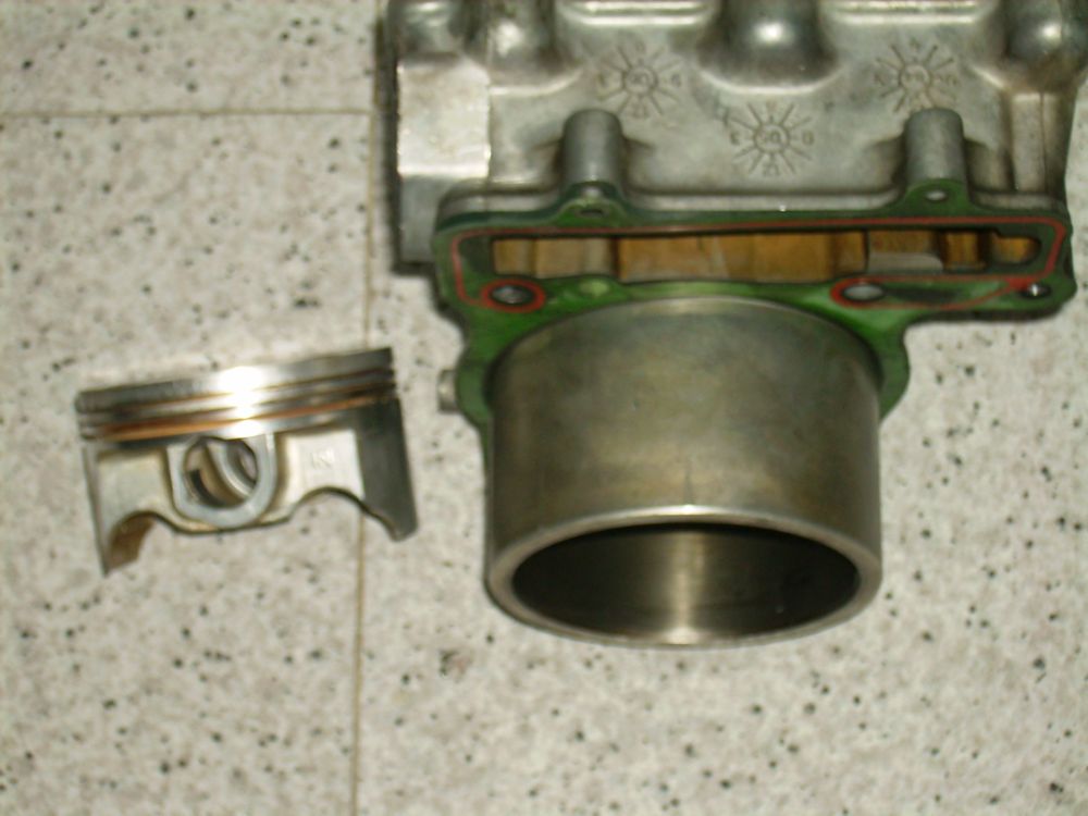

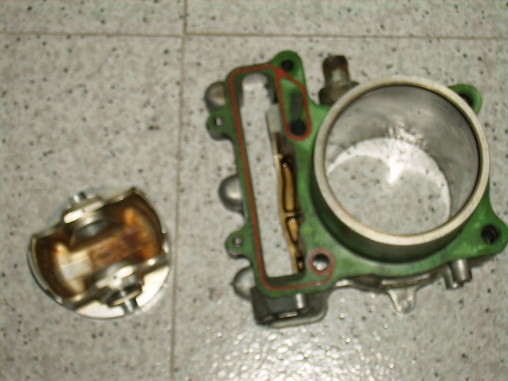

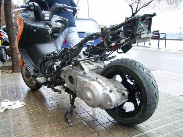

si hay que sacar el motor se puede hacer sin sacarlo se trabaja peor a la hora de apretar la culata que son 13 tornillos y algunos distinto par de apriete ademas se hace mas rapido con el motor fuera dos horas hecho delante mio 56 euros mano de obra tienes razon me expresado mal no es camisa sino el cilindro que os paso la imformacion el cilindro no se puede rectificar porque kimco no tiene pistones de sobremedida ni aros el cilindro vale 250 euros con iva
