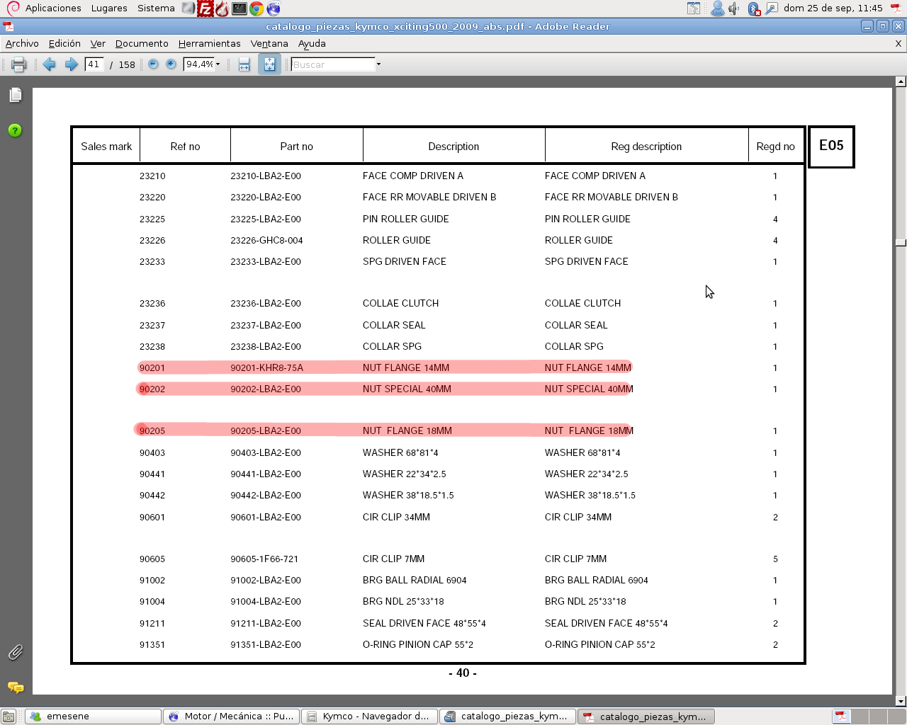

Hola, tengo claro que la tuerca del lado variador-polea primaria es del 27, la tuerca de la campana de embrague es del 19, pero la interior, la que aguanta el conjunto embrague-muelle contraste-polea secundaria, es del 36
Asunto: Re: Pregunta Sobre La Medida De Una Tuerca.
Los manuales dicen que son de 40mm.

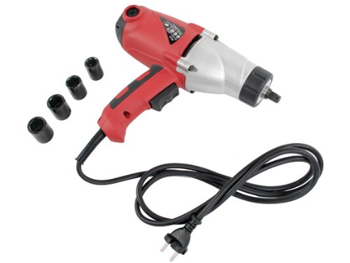

La llave es de 50 :shock:

JOMAMO Escribió: [Ver Mensaje]La llave es de 50 :shock:

http://www.amazon.co.uk/gp/product/...=A3P5ROKL5A1OLEhttp://www.lasertools.co.uk/item.aspx?cat=199&item=740

jejejeje.... negativo no, siempre positivo..jejeje
cuando lo desmontes y lo hagas, me dices como lo has sujetado.... :wink: :wink:
