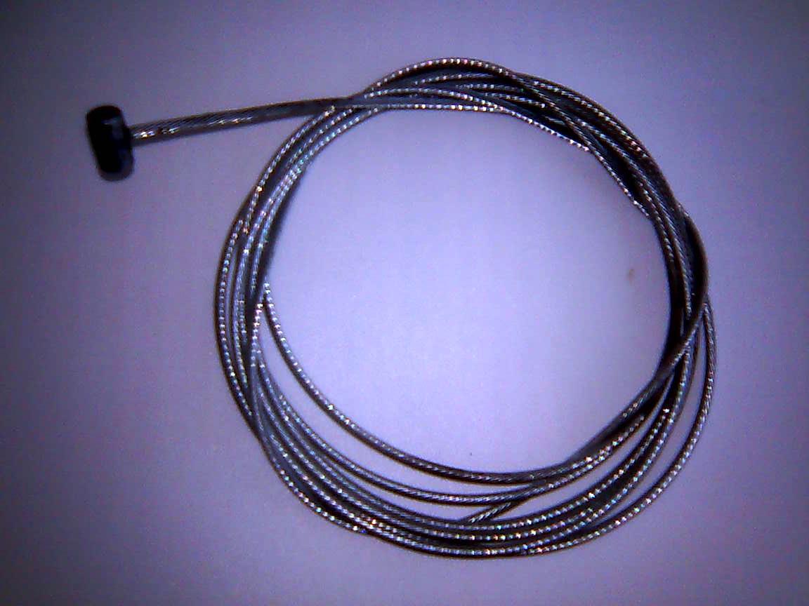

Hola, has preguntado en la casa y cual es es precio?? Por otro lado los prisioneros se han utilizado toda la vida sin que pasara nada, puedes probar si alguno de bicicleta sirve o de vespa por ejemplo. Si se suelta no hace falta que quites todo el carenado, con que sueltes el cuadro que sujeta la maneta y metiendo la mano por debajo accederas a el sin pegas.

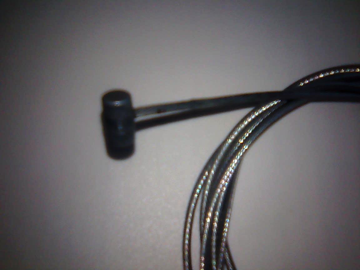

Ya se ha soltado del lado del apalanca.
Asunto: Re: CABLE FRENO DE MANO(SOLO EL CABLE S/FUNDA)
Buenas, te diria que le colocases una junta torica del diametro de la rosca y asi por las vibraciones sera mas dificil que se suelte.
