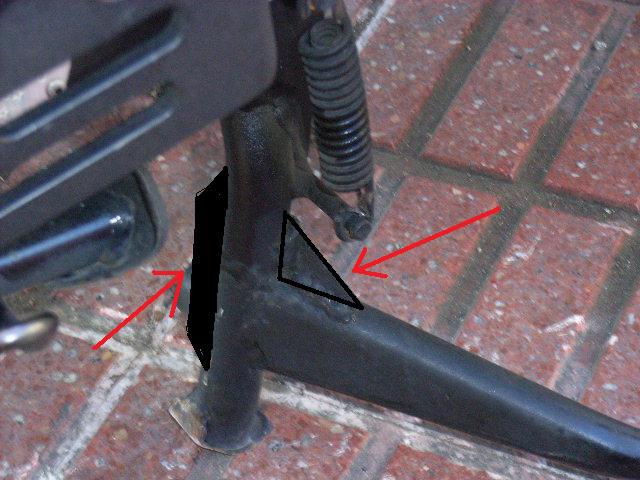

Muy buenas a todos:
Espero que me hecheis un cable con mi problema,al lio:
Me he dado cuenta de que se me ha partido el ala izquierda del caballete central de la moto osea donde todos nos apollamos para estacionar nuestra gordi.
No se si alguno le ha pasado y lo ha arreglado el mismo,ahora estoy canino y no tengo money osea que chapu al canto.
En un pasado fuy soldador y unos buenos puntos de soldadura sabria darle ya que en mi trabajo tengo la posiblidad de hacerlo,me surge una duda ya que es tubo HUECO meterle alguna barilla por dentro para reforzarla,ya me direis.
Ayuda PLEASE!!!!!!!!estoy abireto a todo tipo de sugerecias.

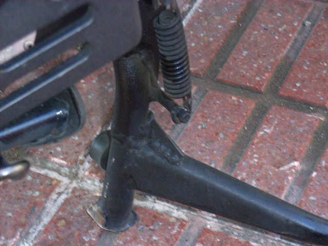

Gracias por las fotos, Paco. Te las he puesto en directo.
Asunto: Re: Caballete CEntral De La Xciting 500
PACO50 Escribió: [Ver Mensaje]
PACO a que le llam,as a una CARTELA???No entiendo hazme un CROKISSSSS ja,ja,ja,

Yo la pinte con un spray negro mate anti oxido y me quedo de cine , y por supuesto que es mejor soltar el caballete
Saludos cordiales
