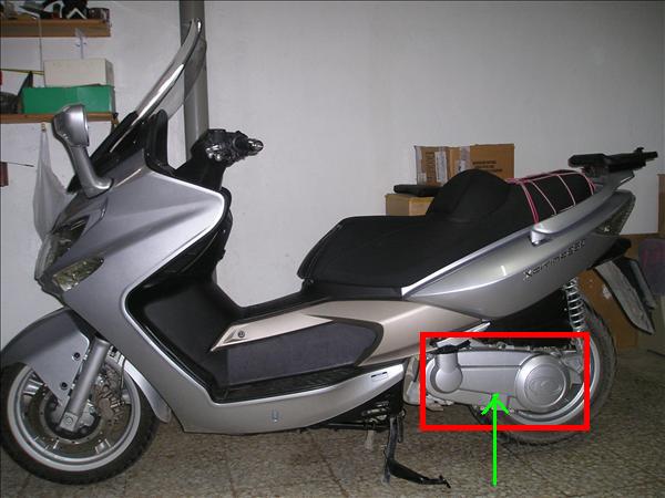

Localizar ruido kymco Xciting 250

Mira la junta del colector del escape, parece como si soplara.
Asunto: Re: Localizar Ruido " Raro, Raro, Raro ".
la correa golpeando la tapa.

Tienes razon Eduardo, me he centrado mas en el sonido del escape. :oops:

sevesc Escribió: [Ver Mensaje]
Correa de distribucion?
Nop, estas motos no llevan de eso, al menos la 500 xD
No hay que confundir la distribucion (en la 500 es cadena, y creoq ue en la 250 tmb) con la correa "a secas", que es la que da movimiento a la rueda

Es muy parecido al ruido que tenia yo hasta que cambie embrague.
Era la campana del embrague rozando o golpeando la tapa.
Prueba y suerte

Parece el variador o el embrague ,pero mira que hace ruidoooooooooooooo.
