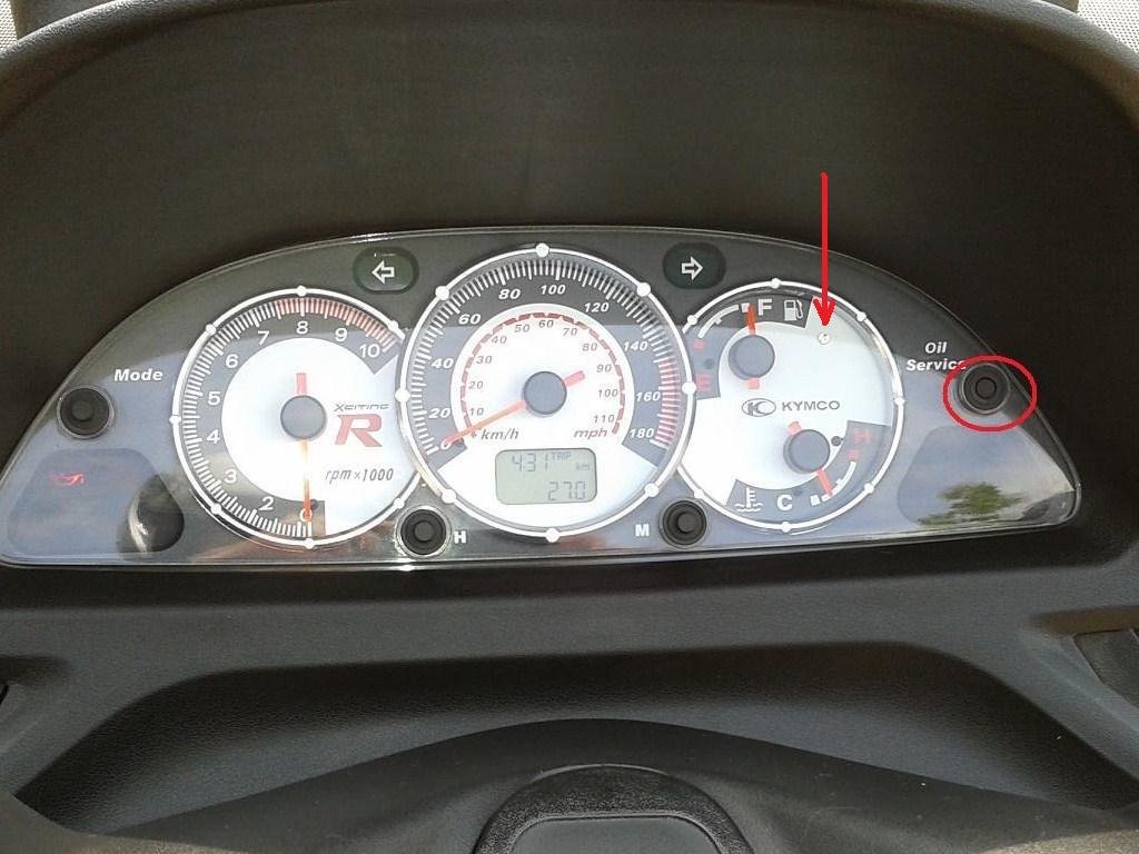

Por las fotos veo que la 250 no lleva luz de reserva.

Llevar, lleva, esta en la parte izquierda, en la ventanita que hay debajo del pulsador "mode", y, a la izquierda de aviso de falta/cambio de aceite "oil service". Solo se enciende el testigo al ser necesario.
Claro, siempre que todo funcione normal, (fusible, aforador, bombilla, etc.).

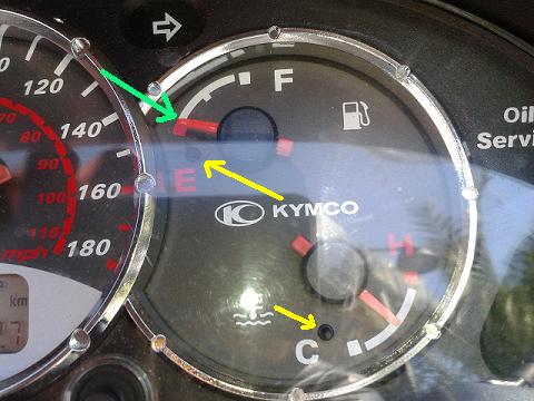

En la 500 I al menos en la mia , la luz se encienda ya entrada la aguja en la zona roja

Es que me mosquea que la aguja no debe indicar bien , porque cuando lleno el deposito, la aguja no llega hasta arriba del todo y lo que quiero saber es si cuando entra en reserva es que al estar mal, aun me quede gasolina suficiente, de ahi que no calcule bien los km que hace la moto con un deposito.
