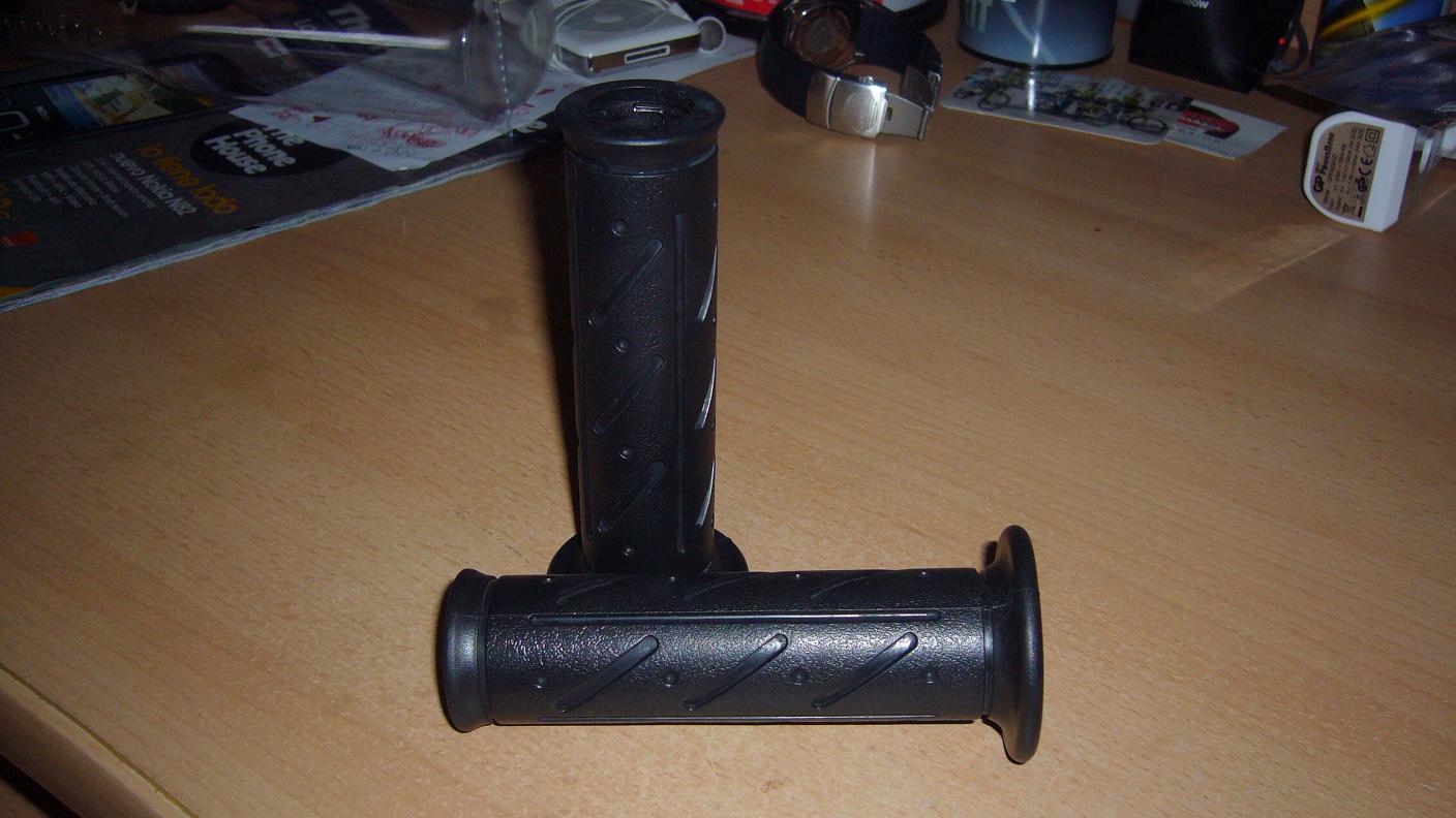

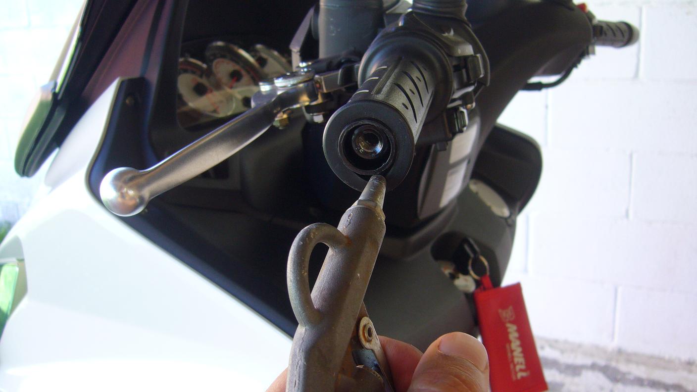

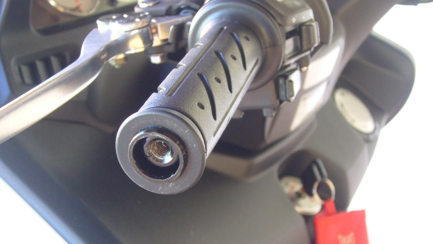

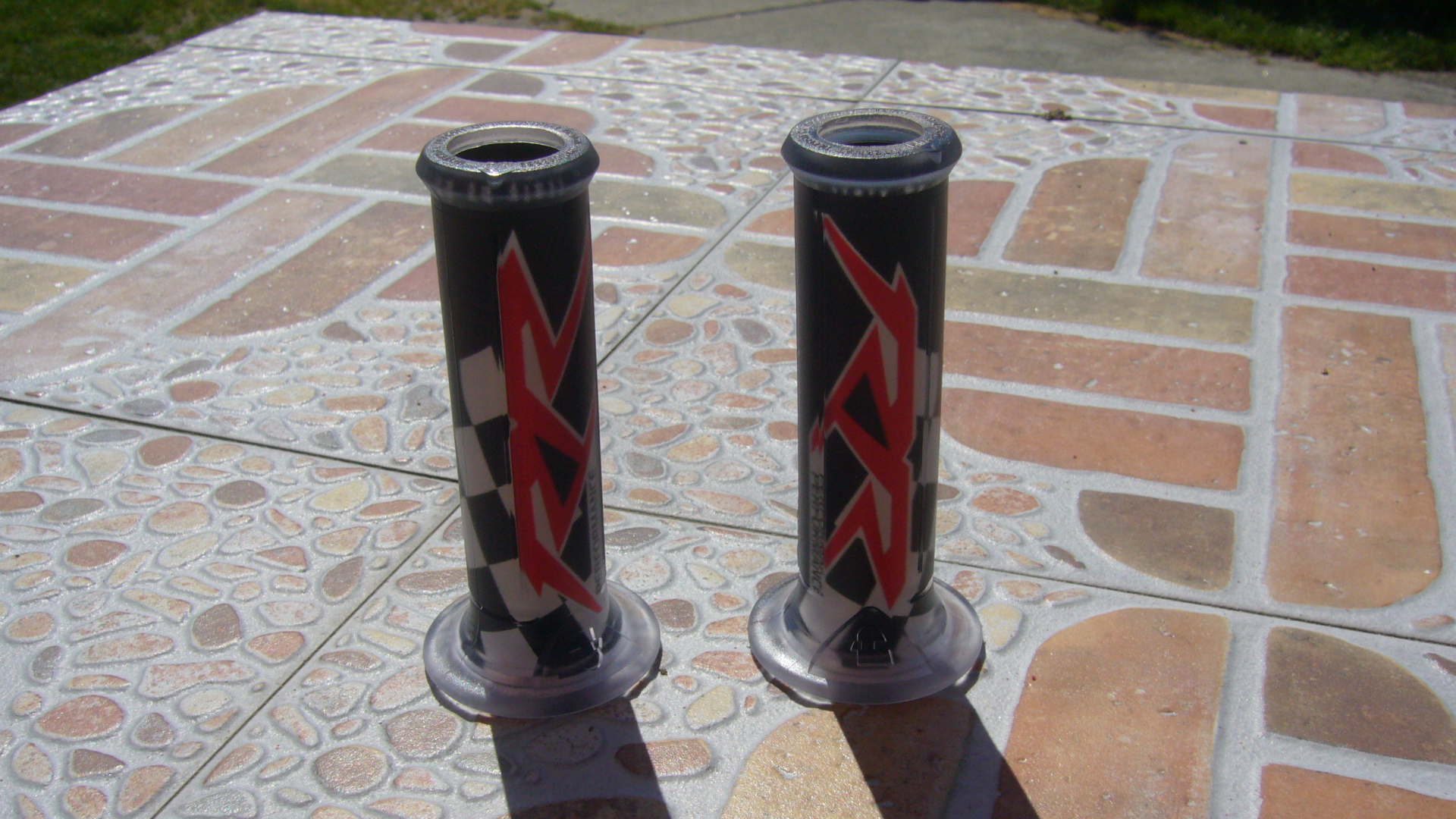

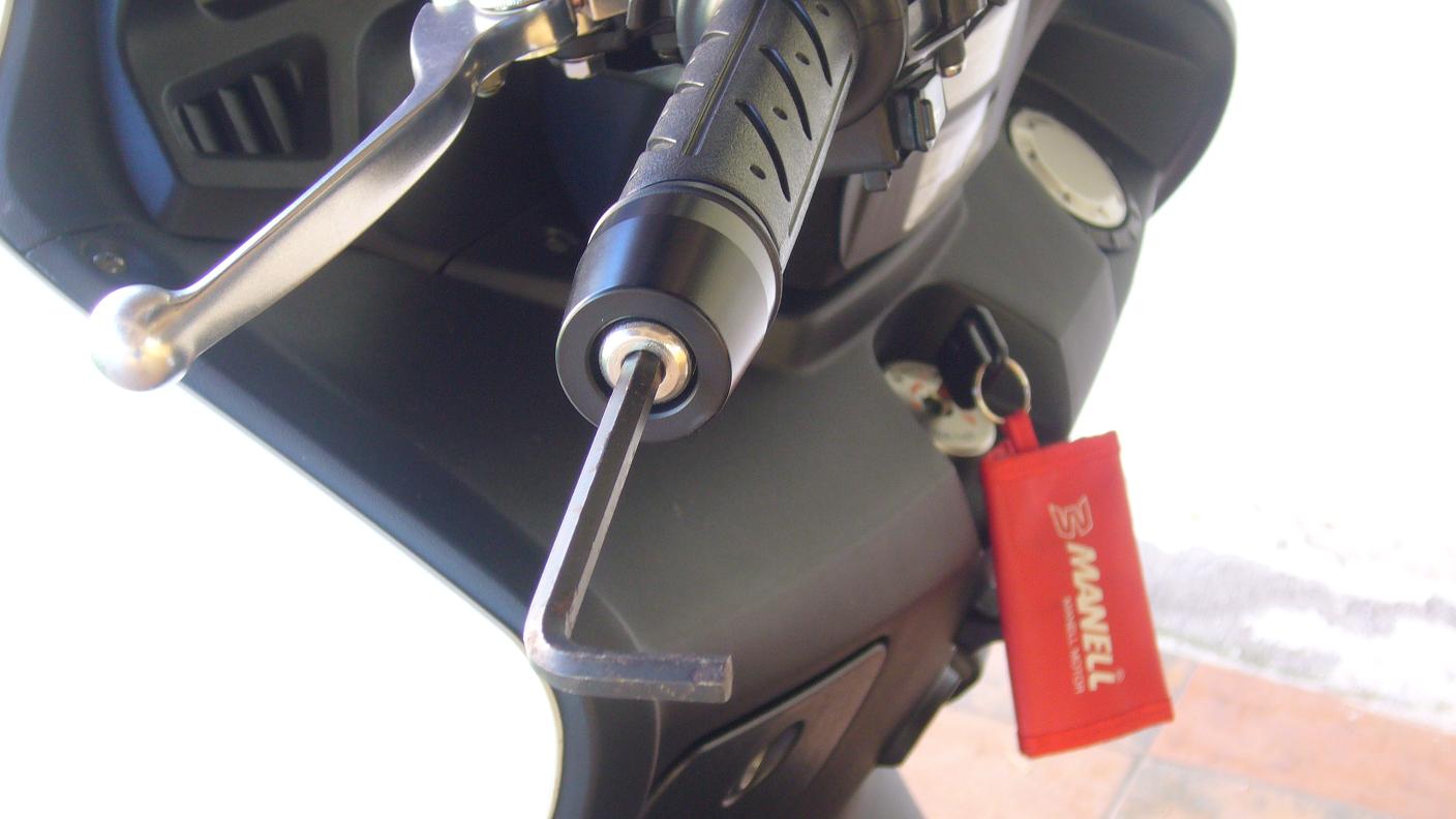

--------Vamos a trabajar primero en el ,lo primero es quitar el contrapeso con una llave allen.
Con el contrapeso quitado
Sale bastante facil , ponemos el nuevo y metiendo de nuevo la pistola de aire ayuda para que entre bien.

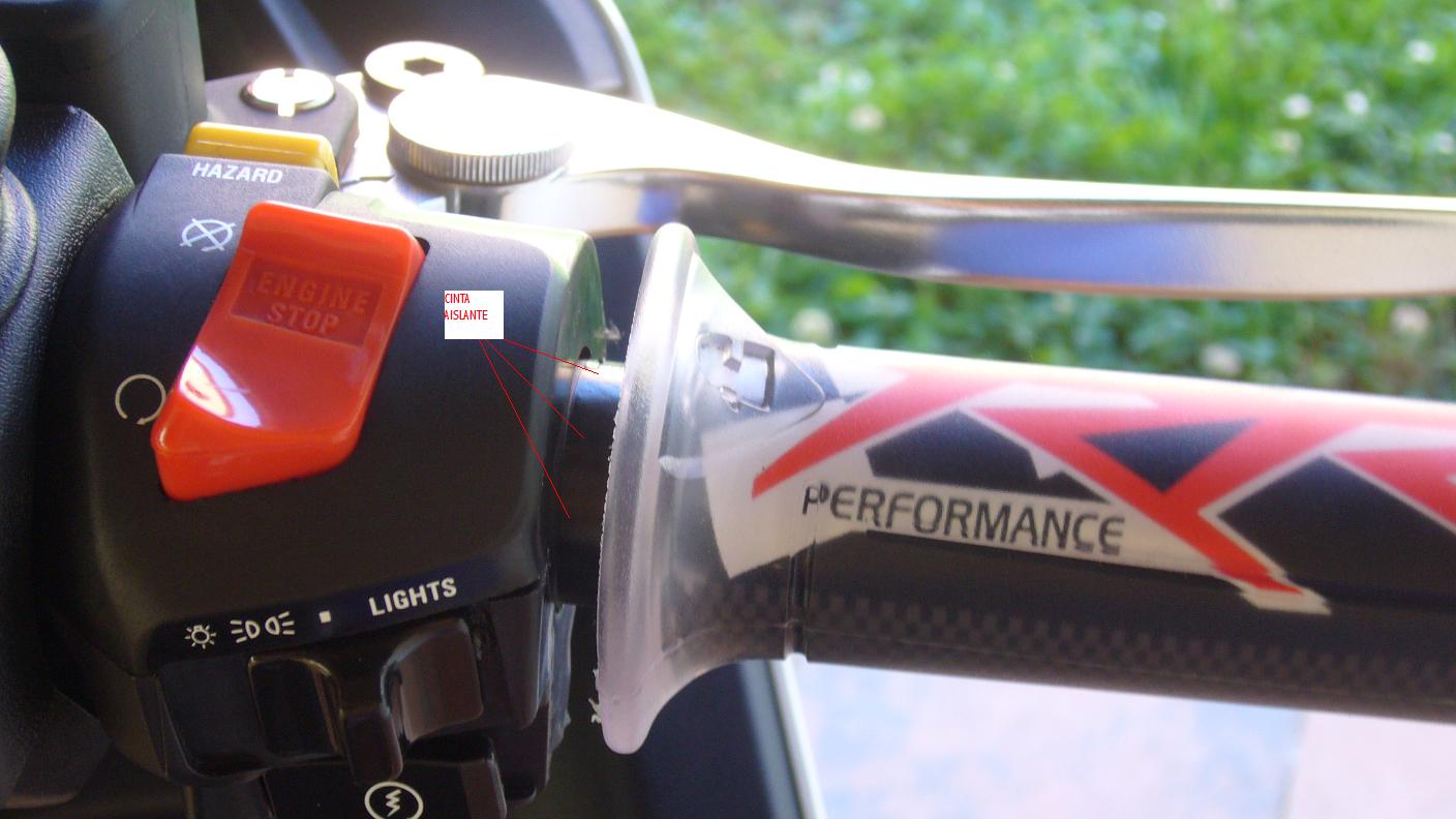

-------En elImage

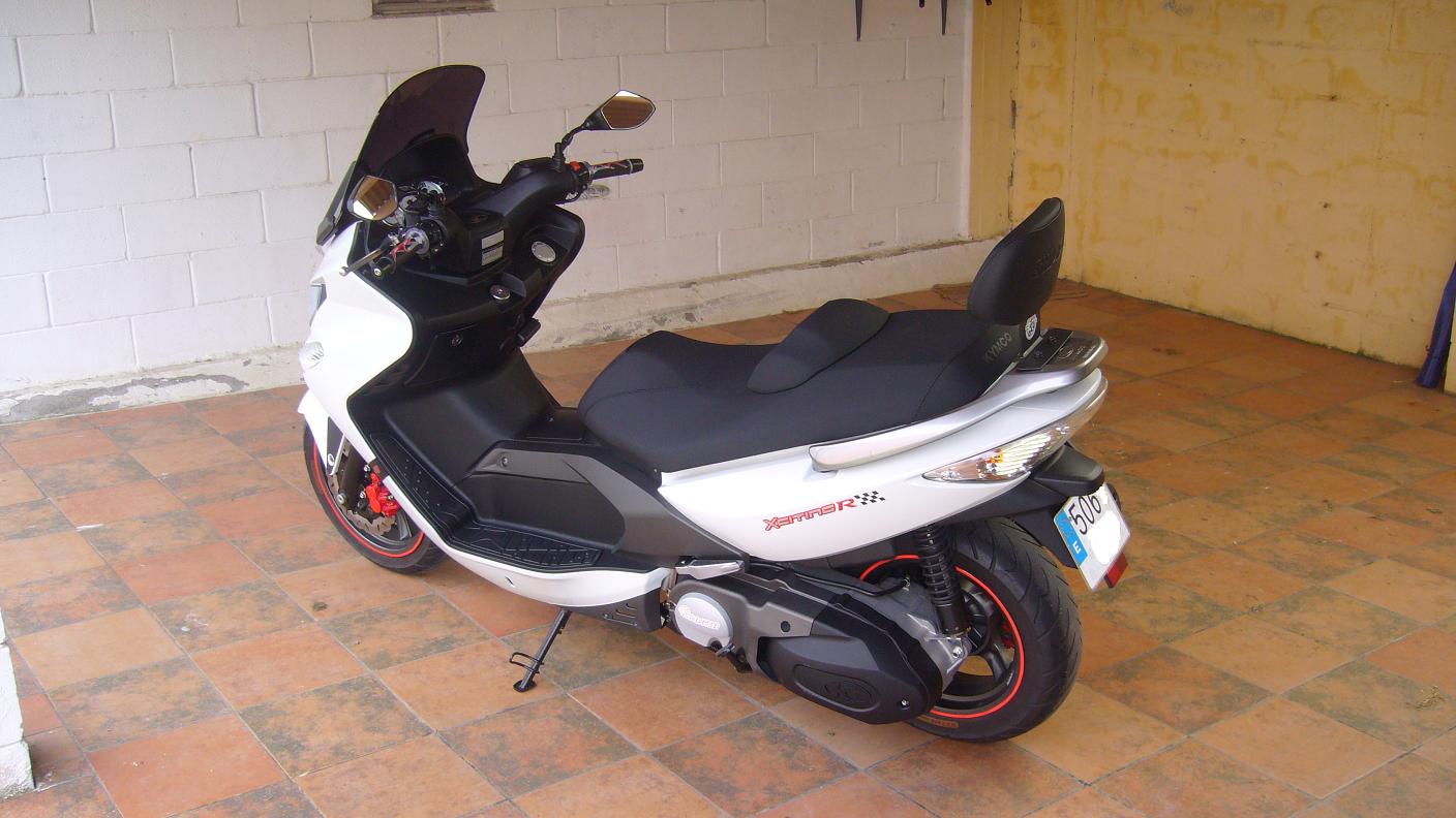

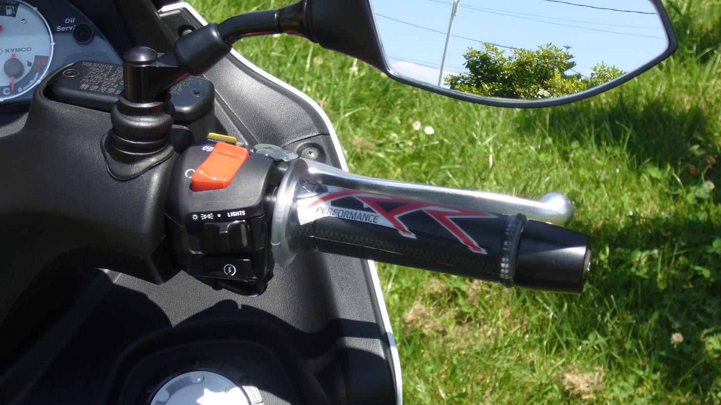

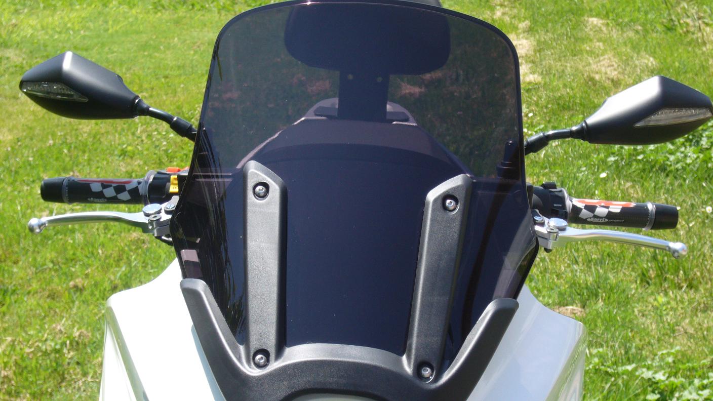

Este es el resultado final:
Image Image Image ImageImage

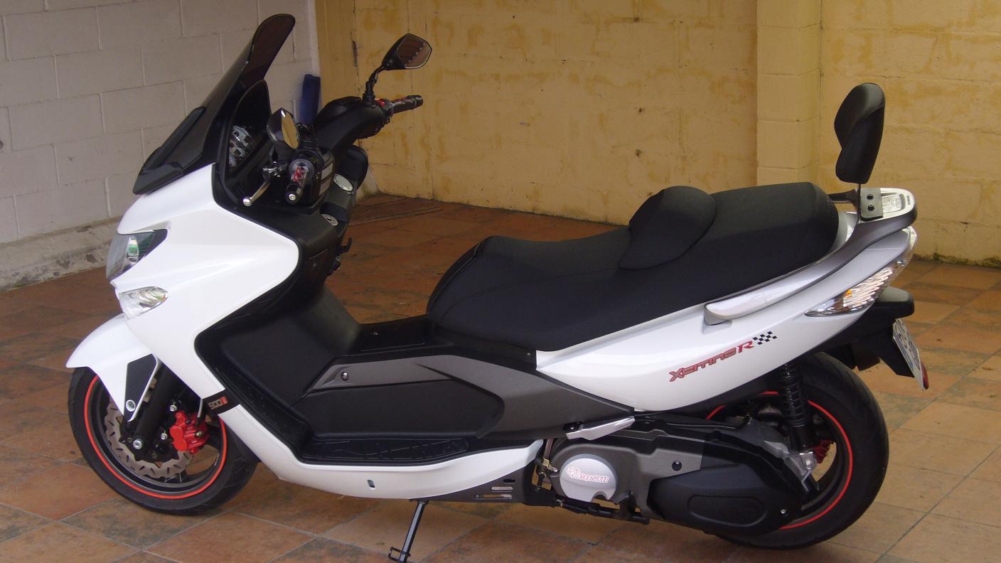

Hola Ates en las fotos me estoy fijando que los espejos sobresalen menos que los originales pregunta de Trivial
se pude poner algo para que sobresalgan mas? te lo digo por que con los de origen me peleo para ver algo.

La moto esta preciosa... de echo, la que tengo en vias de que me llegue tiene toda la pinta de que sera la hermana gemela de la tuya ;) :D

Me encanta como estas dejando la Xciting.

pues si tiene un mes creo que de momento ya termine en personalizarla me queda ponerle el variador j costa que lo tenia incluso antes de comprar la moto
gracias por lo del buen gusto.
