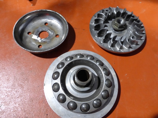

aqui esta el variador, y tiene mala pinta. `parece que falta un trozito de metal o que algo se ha soldado..... no se... las masas son de 24 gr cada una...
eso es el variador original ???

+1 No es el original . Con lo cual lo que te ocurre con la velocidad puede ser hasta normal . En cambio debes tener una salida bestial desde parado .

Pues si compi eso es un jcosta o un turbomax,yo lleve un jcosta evoII,decir de entrada que los balines y no masas son den 20gr,asi que.......,por otro lado te pasa como a mi que va muy alta de vueltas,en ningun momento note diferencia al original a mejor,lo unico mejor que aceleraaaa mejor,pero eso si arriba de rpm va igual o mas alta que con el original,pero ya se sabe que cada uno te dira=explicara......

Otra cosa esos balines se ven muy gastados,lo unico de jcosta ojito con el tema balines ya que cada 4000-5000kms hay que cambiarlos si o si,si no te arriesgas a ......,por el foro podras leer como mas de un compi hemos tenido sustos o desgracias por estirarlos mas de esos kms

Lo dicho compi todo eso que comentas de excesivas revoluciones es del jcosta,tienes dos opciones,si no tienes el variador original metele a ese jcosta unos balines de mas peso y veras como notaras mejoria,eso si gastar se gastan igual de rapido,y si tienes el original poseso montalo haber que te parece
