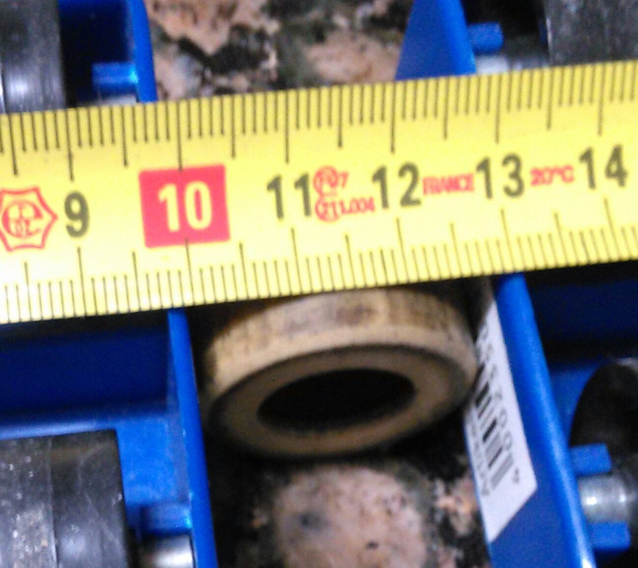

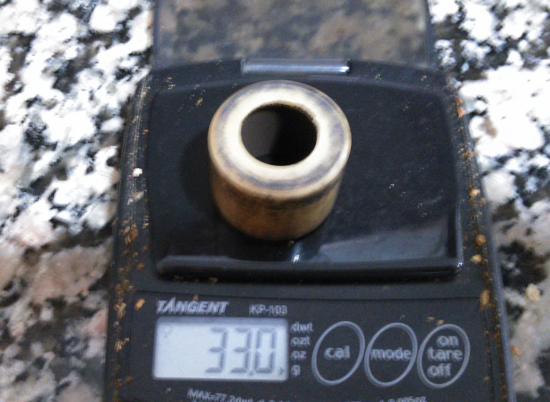

Una consulta,hablando en el post de..http://www.xcitingclub.es/viewtopic.php?t=24795 me comentaba el compi soilenggren que hay dos tipos de medidas en los deslizadores dr.puley,pues bien yo no tenia ni idea,resulta que mirando info he encontrado esta pagina donde pone que si que hay dos tipos de masas incluso las originales,resulta que y ahi viene mi pregunta las modelo carburacion e inyeccion llevan una medida y peso diferente al modelo ABS,yo esto no lo sabia de haberlo sabido hubiese probado las masas originales del modelo ABS que pone que son de 33gr,otra cosa que no sabia tampoco,resulta que segun esta pagina la ABS lleva 33gr y el resto 31gr,yo tenia entendido que eran idem todas la inyeccion en cuanto a medida y peso 32gr,las que variaba el peso era el modelo carburacion,he mirado por el foro y no he visto nada
http://drpulley.info/forum/board1-h...en-xciting-500/
Asi que si alguien "sabe decir el que"

Tu tienes la ABS y me comentabas por :difus_telephone que las pesaste y te salia a 33gr cada una no :?:
Os paso este enlace donde podemos ver medida y peso original y lo que hay de dr.pulley
http://drpulley.info/drpulley_docs/Typenliste.htm
De ser asi de que sean diferentes de peso y medida,seria una buena opcion poner las de la ABS a la R,son dos gramos mas y eso se debe de notar a altas velocidades de que deben bajar las rpm,eso si mas peso=menos salida o repris vaya

:difus_good por lo del peso,en principio en funcion del peso varias salida y velocidad punta,menos peso mas salida pero tambien menos velocidad punta=mas rpm arriba,mas peso menos salida pero tambien mas velocidad punta=menos rpm arriba
Lo que comentas a nivel mecanico de la carburacion no se decirte yo,lo que si que tengo entendido es que las masas son de 31gr
