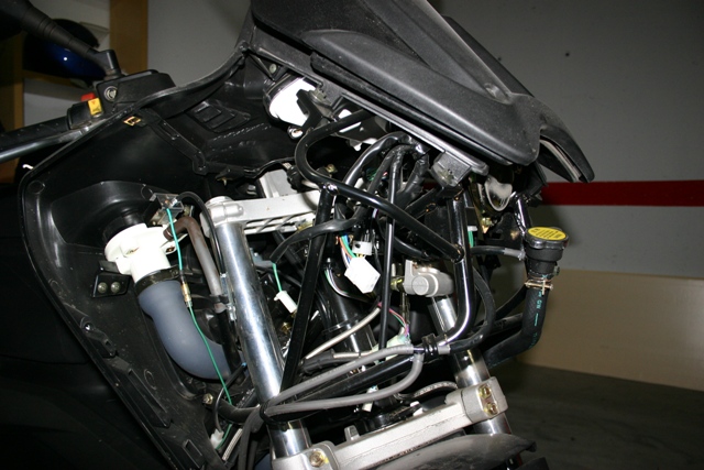

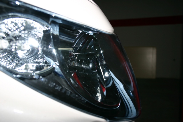

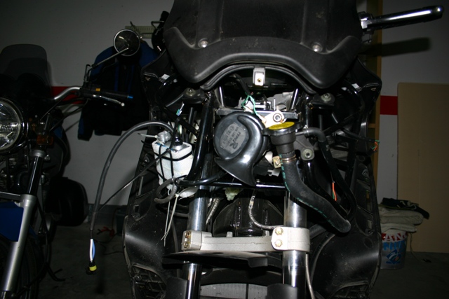

Pues ya tengo el Bixenon puesto, ha sido relativamente sencillo y no hacen falta casi herramientas. El kit montado es un Bixenon H4 de 4300k y 3200lumens, es el kit que da una luz como los coches de serie, muy blanca y no azulada como otros kit xenon, yo en el coche puse 6000k 2900lumens y ahora cambie a 4300k dan mas luz y no se ven tan tuneros. primero he desmontado el carenadon no pongo fotos porque ya estan aqui http://www.xcitingclub.es/viewtopic.php?t=3294&highlight= aunque yo no he quitado la cupula porque la llevo en la posicion alta y el tornillo central es accesible sin quitar nada.

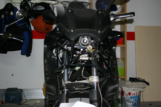

luego elegimos el lugar donde ponerlo
Luego lo colocamos con unas bridas procurando que no se pueda mover en ninguna direccion, yo de paso puse un claxon de esos de coche para dar un poco mas de caracter a la moto y no la estridencia del de serie.

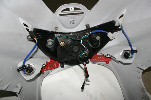

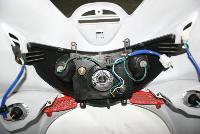

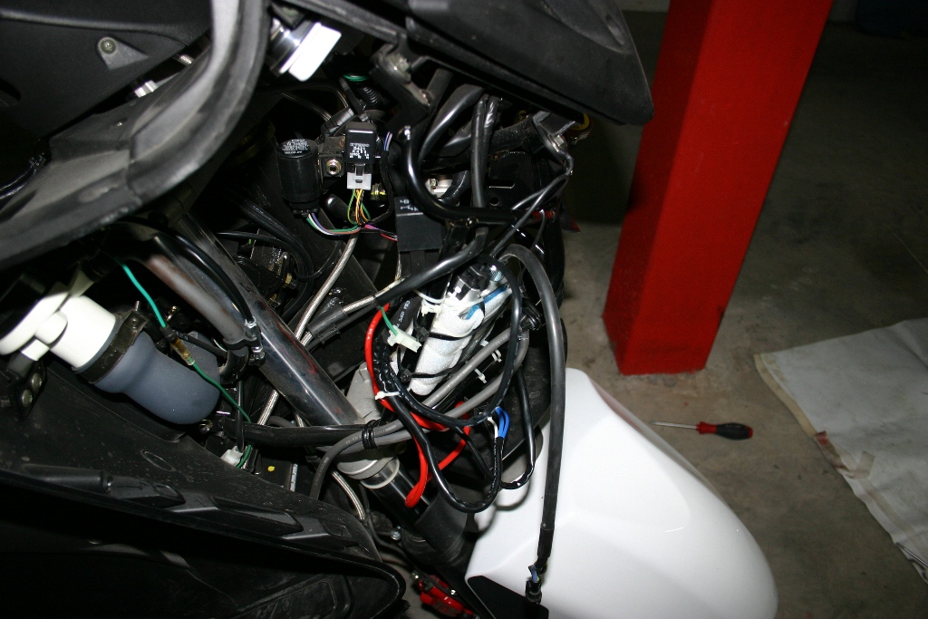

ponemos el protector de goma para que no entre suciedad al faro y luego metemos la bombilla de xenon giramos 45grados para que quede fijada

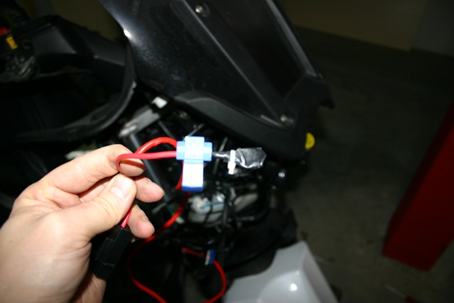

Terminamos las conexiones, masa a cualquier tornillo del chasis y para positivo el amarillo rojo que llega al rele de luces cortas
volvemos a montar y listo
