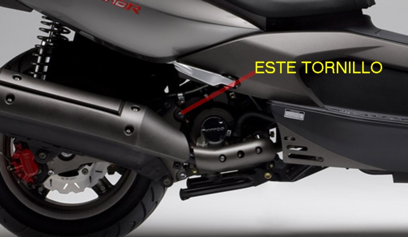

hoy por fin he puesto el embellecedor del escape que casi pierdo(no lo perdi gracias a manu)a la vuelta de la concentracion,debido seguramente a la ruta que hicimos por esos pueblos de castilla y esas carreteras comarcales de provincia.
este es el tornillo
la verdad me he acojanado un poco y he ido al conce en coche,el jefe de taller me dice que tranquilo y que la lleve para coger medidas y poner uno,ya que si pedimos uno original tardara varios dias.
ire el viernes haber que pasa.
ya que estaba alli he preguntado un par de temas pero los dejare para otros post.

pues si por hay van los tiros.
la he rrecogido hoy,y el jefe de taller me explica:
que no le ha cambiado nada,que lo unico que ha hecho ha sido resetear la centralita.
que esto suele ocurrir cuando con la bateria con baja intensidad le das al arranque con el acelerador girado.
por ese motivo a el check le decia que estaba bien el ralenti a 1650 rpm,pero en realidad estaba a + de 2500.
me aconseja de no arrancar la moto acelerando a la vez,aparte de no ser necesario devido al encendido electronico.
cuestion, me he dado una vuelta bastante amplia y la moto va de maravilla.
