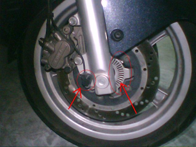

Buenas tardes SHOTO. Creo que el tecnico que te toco es un poco inutil, la corona dentada de la rueda es para que el captador negro cuente las vueltas de la rueda para los kilometros y para la velocidad a la que vas.
Seguramente alguna otra persona del foro lo sepa explicar mejor, pero eso no es el ABS.

:difus_10 como tecnico de ITV no se que decirte , a cojer limones lo ponia yoes medir +- la velocidad y kilometros

Buenos dias a todos, es cierto que el sistema es muy parecido por que a mi ha pasado lo mismo, gente que al ver la moto m dijo que si llevaba ABS, lo cierto es q si miras el manuel de la moto te dice claramente que es el medidor del velocimetro, que dentro de ese cilindro negro hay un tornillo que si aproximas o alejas modificas el velocimetro, por cierto el mio marca de mas desde que la compre, a 140 de marcador son un poco mas de 120 reales, la verdad es q yo ya me he acostumbrado pero tengo tentaciones de mover un poco ese tornillo a ver si consigo aproximar la velocidad del velocimetro a la real.
Si he dicho alguna tonteria o alguien puede corregirme que lo haga y asi no ando tocando nada, yo creo q es asi por lo que he leido.
