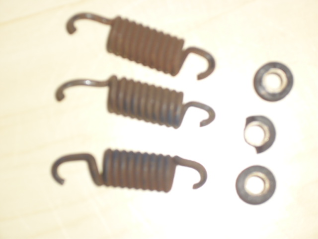

Gracias Paulo, encargue las piezas que me dijiste en Basi (Madrid) y cuando fui a buscarlas como llevaba el conjunto de embrague ( sin desmontar ) le echaron un vistazo y me aconsejaron que antes de meterle mano al tema de muelles mirase como tenia las guias de plastico del variador, que tal vez el ruido venia de ahi. Las compre, las puse y se acabo el ruido..... ahora tiene otro sonido, mucho mas fino y la verdad .... Estoy contento :difus_banana :difus_angelic :difus_clapping
