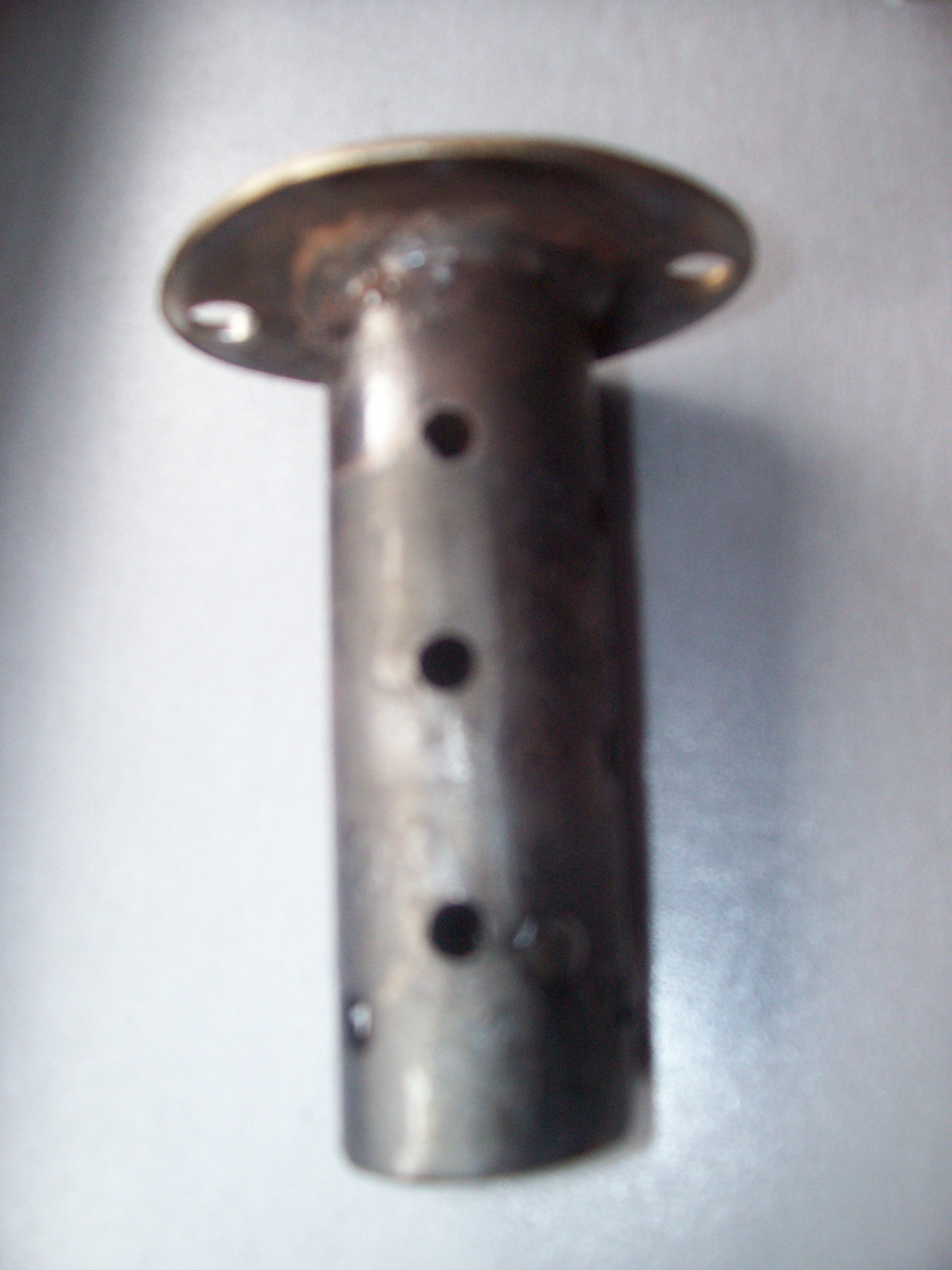

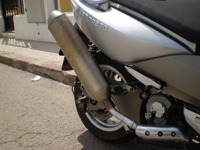

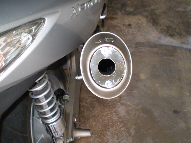

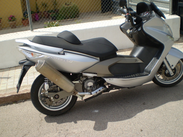

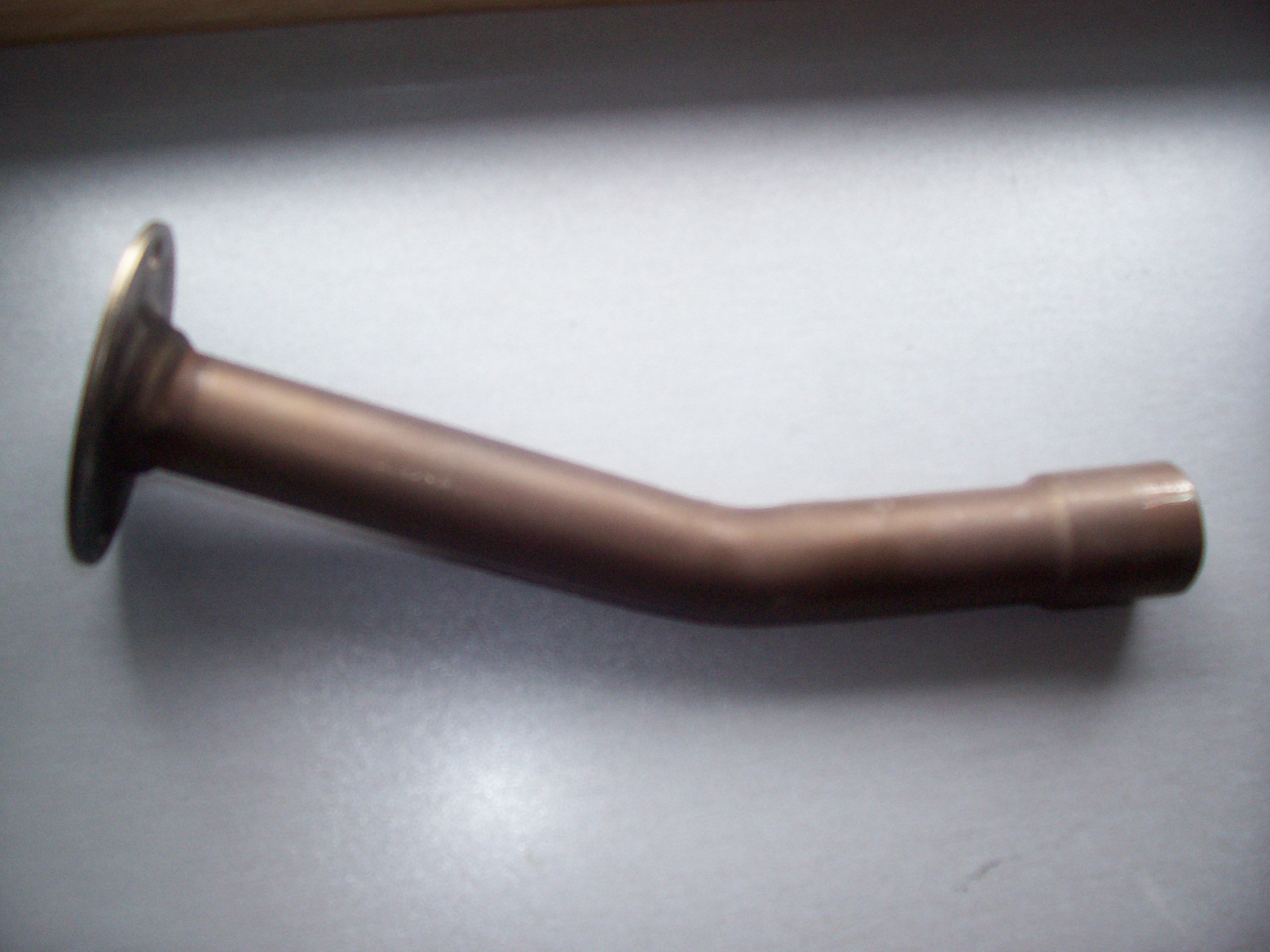

Hola a todos,e comprado un leovinci 4 road en un desguace y lo e acoplado a mi Xciting 250 carburada dejando el colector original,el tema es que lo compre sin db killer y hace nuchisimo ruido y tengo miedo que me jodan,alguno de vosotros lleva este escape?seriais tan amables de hacerle unas fotillos al susodicho db killer y colgarlas,quiero fabricarlo yo ya que tengo herramientas pero no se las medidas y no e encontrado nada por internet que me sea bueno y suelto tampoco lo venden,pues nada muchas gracias de antemano,hay os dejo unas fotillos d como a quedado haber que os parece ,,un saludo

Hola maskms , intentare ayudarte .Yo tanbien acople el mio era de una 500 y la mia es una 250 cc .La verdad que me quedo de cine y ademas de su dbquiler me fabrique otro que suena casi mejor y funciona de lujo hare fotos y las subo para que puedas hacertelo ,por cierto te queda de cine

Este es el original
Y este ya lo sabes
y algo asi es como te deberia de quedar

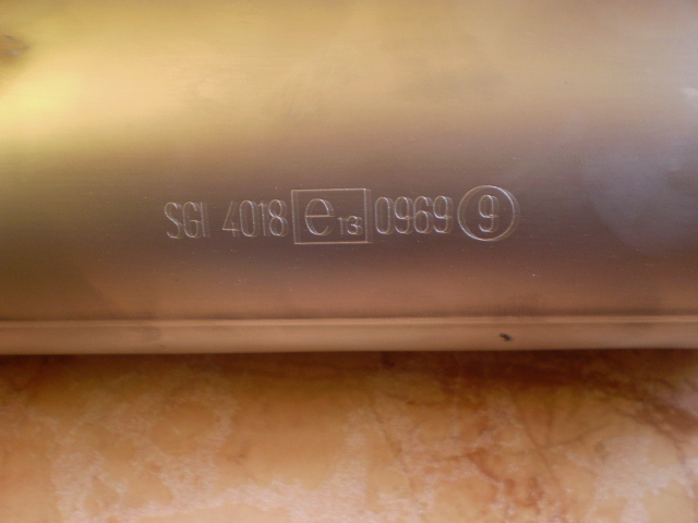

No me dieron ningun documento,ya e pasado varias itv con escapes no originales de casa y no me an pedido nada(depende de itv pienso yo)lo que si an mirado es el codigo de homologacion del tubo que creo que es lo que cuenta.....si me dieran problemas pues nada pongo el de casa en un momento ...RODROVK el desguace esta en foios en moncada hay otro pero no e ido nunca y si creo que e hice buena compra porque tuve suerte estos escapes no se suelen encontrar por hay y menos a ese precio..un saludo
