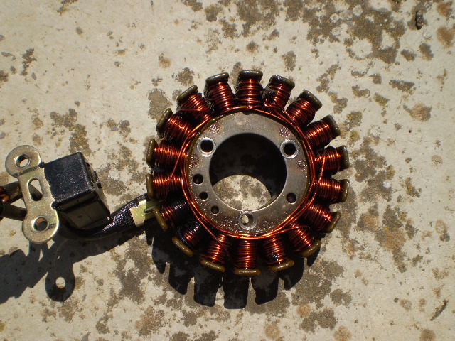

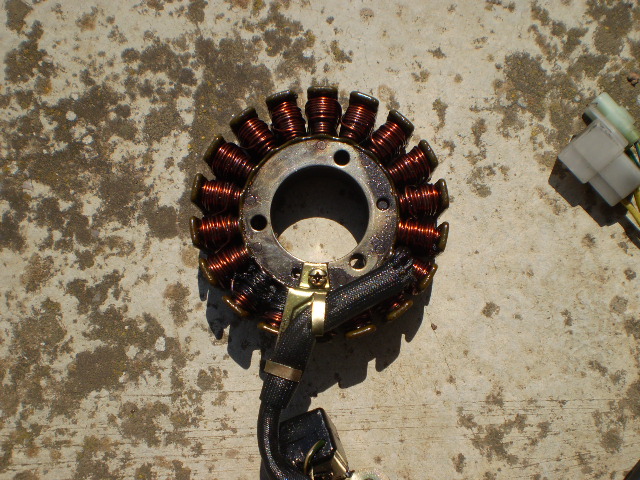

jodido por el coste de la reparacion y "contento"por que ya se que le pasa me marcho a casa pensando que esta averia es de 1 cada 1000 y me a tocado ami...a alguien mas le a pasado??bueno perdonar el tocho pero me tenia que desaogar---bueno hay dejo 1
foto espero que no os
acojoneis cuando no os arranque la moto jeejjeeje

Si el regulador falla y sigues usando la moto, hay una posibilidad bastante alta de que te casque el alternador. En los alternadores de la mayoria de la motos japonesas y taiwanesas, el alternador no tiene excitador, asi que toda la energia que produce no se puede regular, asi que si el regulador no funciona correctamente y la deriva a masa, el alternador puede morir por sobrecalentamiento...
Cuando se enciende la lucecita de bateria, lo mejor es revisar cuanto antes el problema, para no agravar la averia.
Ademas, si la bateria esta chunga y no admite carga, toda la energia destinada a su carga tiene que ser derivada a masa por el regulador, que inevitablemente se sobrecalienta y puede morir por "calores"...
No es bueno aguantar una bateria que sabemos que esta mal, ya que puede salir por bateria nueva, regulador y hasta alternador...
