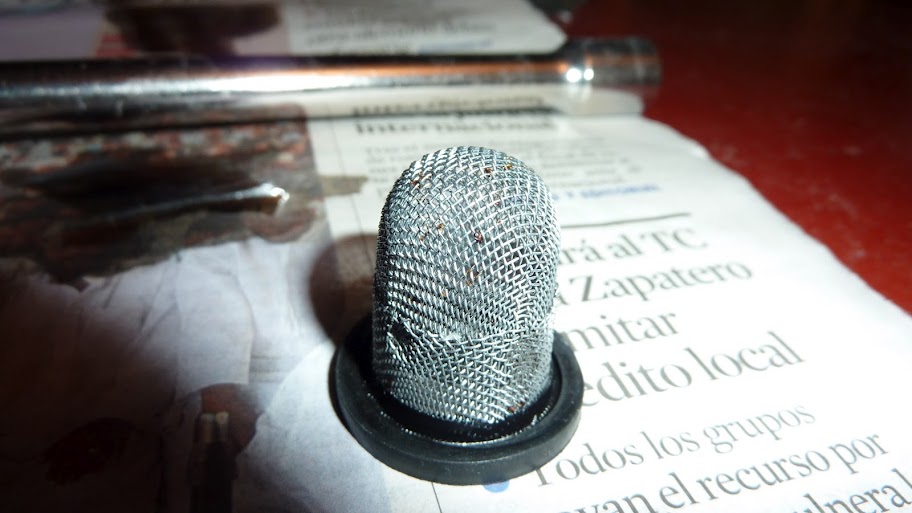

cual es la posicion del filtro tamiz. rejilla metida en el muelle o al reves, es importante por favor. asi o al reves. Image

500RWHITE Escribió: [Ver Mensaje]
Asunto: Re: Cambio Aceite Motor Y Limpieza Tamiz En Xciting 250 Carb
El tamiz va dentro del muelle, seguro.

Gracias chicos,duda resuelta, asi lo hice, me quedo mas trankilo.
