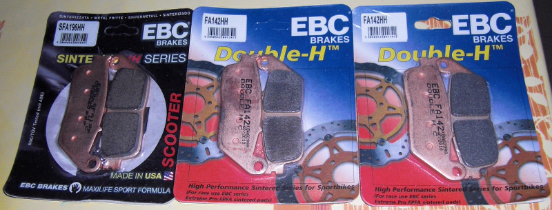

Ya las he recibido,haber si encuentro un hueco y las llevo a que se las ponga el tuercas o me arranco y lo hago yo.Una fotillo de las susodichas:
