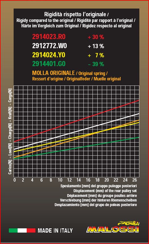

Hay 4 muelles de contraste malossi con diferentes durezas respecto al original Kymco:

Una cosa son los muelles de las mazas y otra el muelle de contraste. El comportamiento de unos muelles de distinta dureza en las mazas ( las mazas la pieza que soporta las zapatas) lo ha explicado perfectamente Simulation.
El muelle de contraste se encarga de regular la apertura de la polea secundaria o conducida. ¿Cómo afecta al funcionamiento de la moto un muelle de contraste más duro?. Pues lo que hace es que ofrece mayor resistencia a la apertura de la polea secundaria y en la salida, al abrir menos, el desarrollo es más corto. Un ejemplo para que se entienda mejor es que, con un muelle más blando es como si se saliera en 2ª y al tener que tirar del peso de la moto, que no es poco, las zapatas friccionan en la campana con el consiguiente calentamiento. Con un muelle más duro digamos que sale en 1ª, al abrir menos la polea secundaria es mayor la desmultiplicación.
En teoría, la contraprestación que se obtiene al poner un muelle de mayor dureza es que, para una misma velocidad, con el muelle duro el motor irá mas alto de vueltas, o lo que es lo mismo, mayor consumo y desgaste del motor.
Mirando la tabla que ha puesto Charliextreme se puede observar que la rigidez del muelle blanco de Malossi es un 13% mayor que el de serie, y quizá el comportamiento de la moto, en cuanto a aceleración, consumo, recuperaciones y velocidad punta no tenga un cambio muy notable.
Si alguno de vosotros quiere unas aceleraciones y recuperaciones netamente superiores a las que tiene la Xc de serie, ponerle el muelle rojo  , eso sí, el consumo subirá, la velocidad punta bajará, y se llegará con cierta facilidad a la zona roja del tacómetro  .

Por lo que veo en la tabla de Charlyextreme, el más parecido al de serie es el amarillo.
Yo, cuando llegue el momento, cambiaré el conjunto completo, que creo que viene con el muelle blanco.
La verdad es que un poco de falta de "chicha" en salida sí que le noto, así que supongo que con el blanco y ese 13% de dureza extra, notaré la diferencia.
