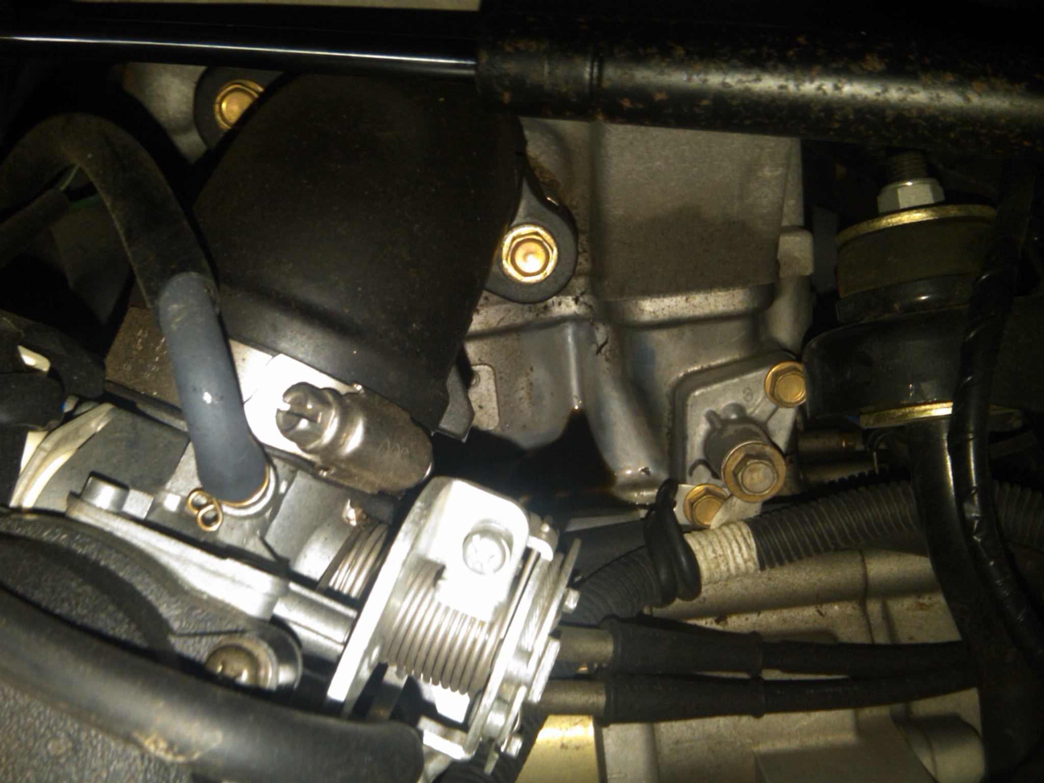

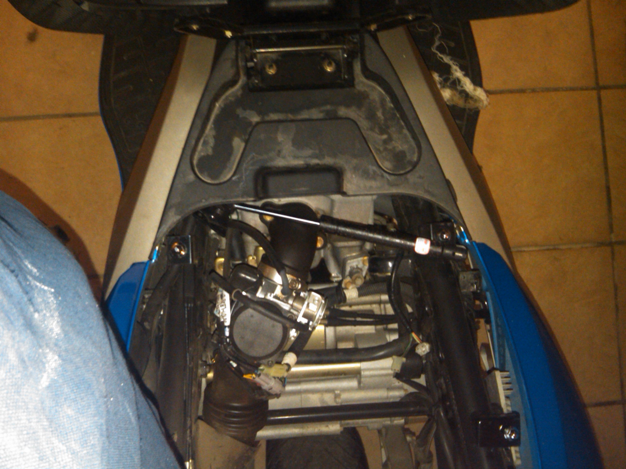

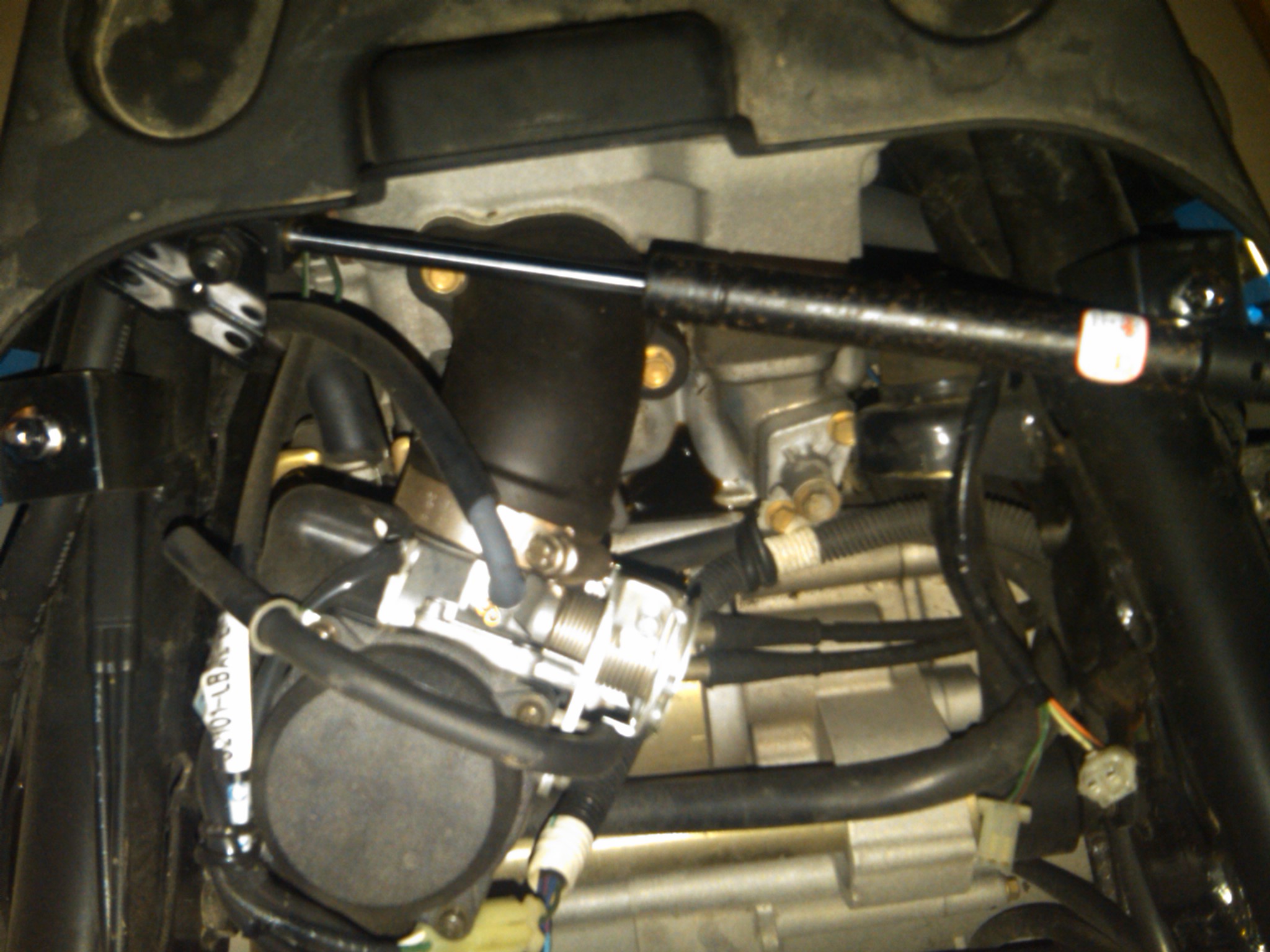

Aqui pongo unas fotos que he hecho enfocando desde arriba, en el sitio de debajo del asiento
jc21
Registrado: Abril 2011
Mensajes: 8
 Re: Perdida De Aceite En Junta Del Bloque Del Motor.
No se si mas o menos se ve donde esta la perdida de aceite, porque yo como se donde es lo veo bien, pero quizas no este tan claro. La mancha negra del centro de las imagenes es un pequeño charco de aceite, ya que la perdida de la junta no es hacia abajo, es por la parte de arriba, y no gotea hasta que rebosa el pequeño hueco que hace la pieza.

la mancha de aceite verse se ve pero hay varias juntas hay de por medio que pudieran o pudiesen ser como por ejemplo la junta de la tapa de balancines que chorree hacia abajo la junta de culata o la junta que lleva el tensor de la cadena de distribucion que tambien esta hay justo al lado lo que yo te recomiendo es que lo limpies todo muy bien de aceite arranques la moto como la tienes con el asiento desmontado y observar por donde chorrea
Mensajes: 18663
Igual y ya de paso reaprieta tod lo que puedas , a lo mejor suena la flauta
