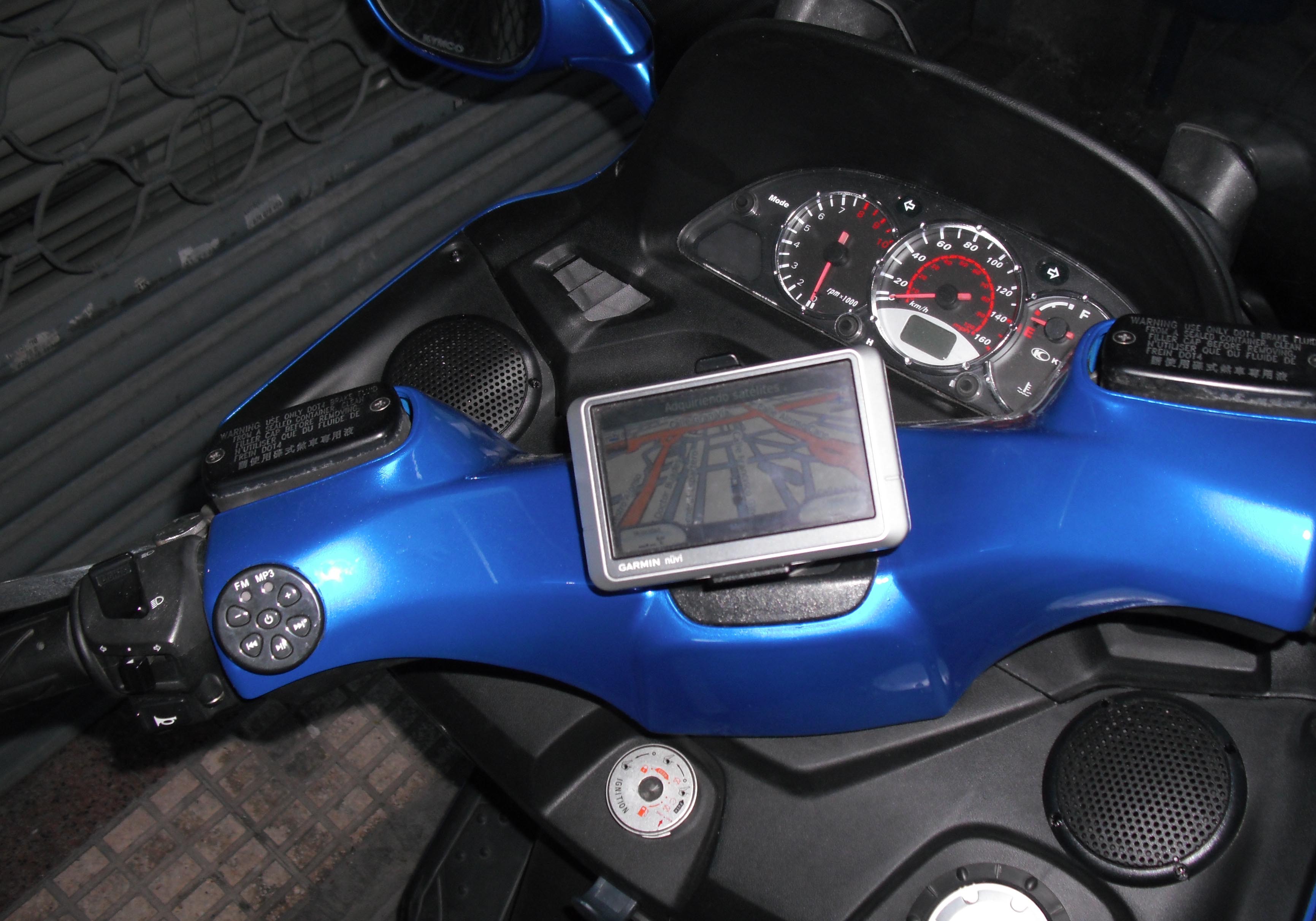

Javi entiendo que la toma la has puesto directa a la bateria??? Yo la llevo al contacto, lo mismo que el asiento calefactable, asi mientras este parada no me pueden hacer trastadas...
FGL: para la Xciting lo tienes facil, Yo tengo un Garmin, lo que hice ue comprar un soporte, lo desmonte quitandole la ventosa, en su interior puse 2 tuercas del 10 pegadas con araldit rapido 2 componentes, compre el embellecedor del manillar, taladro en el centro y sujeto con un tornillo, para mejor ajuste le puse una junta de goma de fontaneria ( como no me acabo de gustar en gris y con un trozo vinilo carbono sobrante, forre el embellecedor y con una tirita cubri el lateral de la junta) y soporte listo Image  Image  Image  Image  Image

 Te queda de primera, está claro que lo mejor ( casi siempre ) es lo más sencillo.

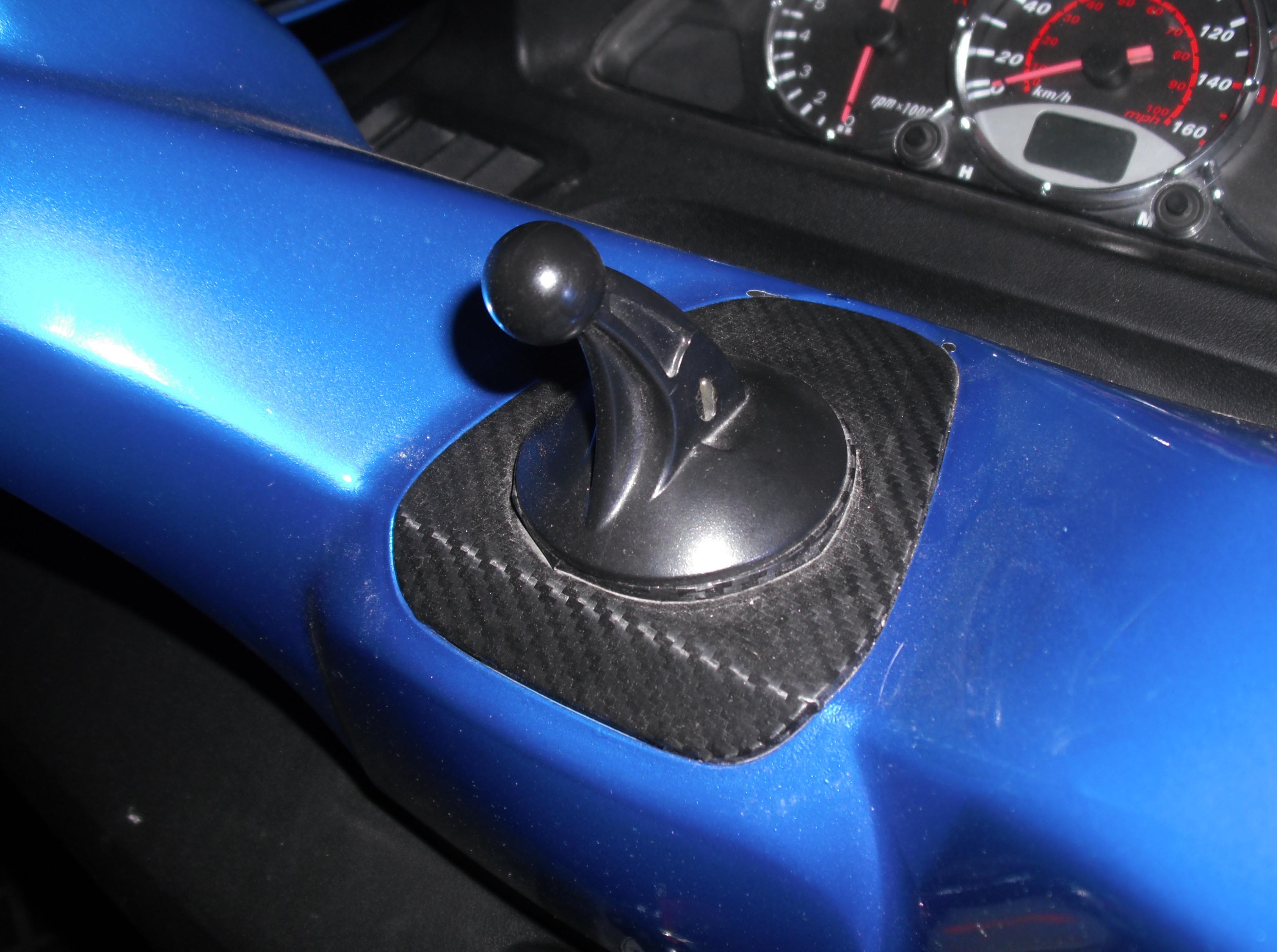

Te pongo las fotos de como quedo con el vinilo carbono.
Saludos. Image  Image
Mensaje Re: Soporte G.P.S. ( 2ª parte )
Te ha quedado muy chulo con el vinilo. Te pongo el enlace de un brico parecido al tuyo que hizo SIMULATION.
