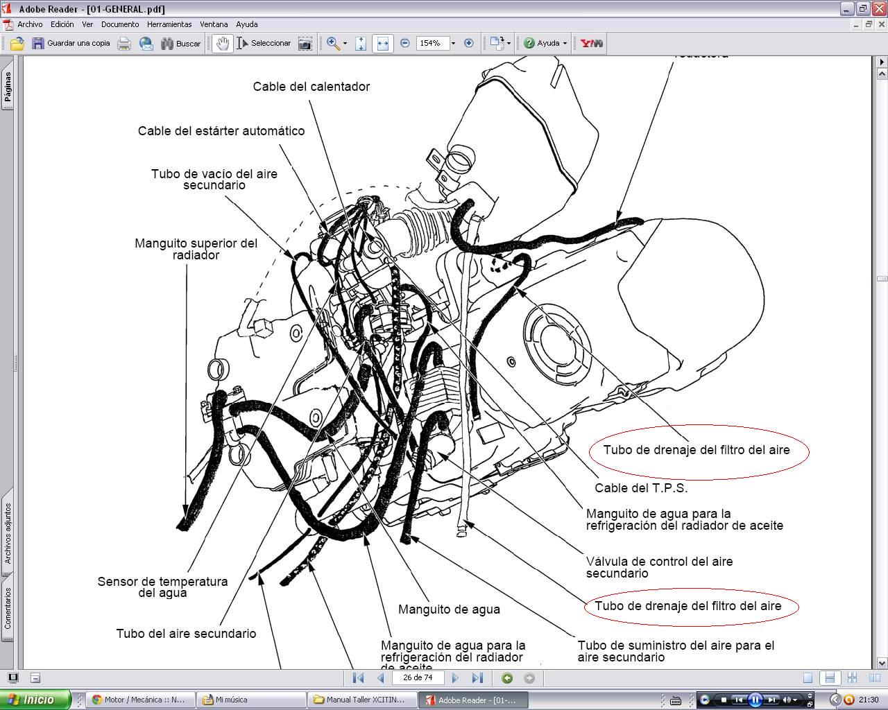

Hola muy buenas, nacesito la ayuda de alguien que sepa donde va el tubo que sale de la caja del filtro de aire; os cometo me he puesto manos a la obra para cabiar el filtro de una 250 carburada y a la hora de sacar la mitad de la caja donde va alojado el filtro en vez de sacar el tubo de ella me ha salido con el tubo y mi pregunta es donde va alojado el extremo que se me ha soltado ya que la boca del tubo la tiene ciega con un tapon y una abertura en el lateral.
He deducido que ira hacia la entrada de aire del carenado de ese lateral pero mas vale preguntar que liarla. Muchas gracias de antemano.

Ya lo he mirado pero no pone nada de hacia donde va ese tubo misterioso, la unica explicacion razonable que se me ha ocurrido es que fuese hacia la entrada de aire para recoger el aire que lleva al filtro, pero vamos a ver si alguien lo sabe con certeza para ir en ella tranquilo.

es ese tubo creo que es el que suministra el aire al filtro para una vez filtrado mandarlo al carburador
