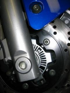

Hay otro post donde se explica como corregir el error del marcador. Basicamente con galgas hasta dejar la separacion de 1,05mm del captador en su soporte. Esta explicado paso por paso pero ahora no recuerdo el nombre del post.

Hola, a todos, yo lo he comprobado un montón de veces hasta aburrirme. Con unas galgas fui pacientemente cambiando el acercamiento según pone en el manual. Una vez que no conseguí el propósito decidí dejarlo. Al final me sale lo que dice nuestro amigo xciting500R, cuando circulo a 138 km de marcador, el real es de 120 km. Creo que no hay que darle tanta importancia porque como dice Kuchilla, es una forma de evitar algún susto en forma de multa.
