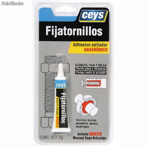

 Re: Avería De La Transmisión - Proeza Heroica
Ese es uno de los problemas del "hagaselo usted mismo".................los pares de apriete.
Pues no estoy para nada de acuerdo, anda que no hay mecánicos que la cagan, de todas formas ya es rarow rarow rarow que se afloje una tuerca que está a 13,5 kilos y para que se haga alguno una idea los tornillos de las ruedas va a 10-11 kilos
PD, es es económico y bueno, si tienes más dinero mirate el loctite
Ojo con los pares de apriete no os pase como a mi, par de apriete Kymco Xciting 500 tuerca variador 13,5kg/m como establece Kymco. Pensamiento ( si los rodamientos de una maquina locomotora del ave tiene dicha personalmente a mi ppor ingenieros 9 kg/m, lo que dice Kymco es una barbaridad, demonos cuenta que la locomotora llega auna velocidad de 300km) bueno pues un dia se me paso de rosca el eje que va al cigüeñal.
Total, desmontar motor 450€, cambiar cigüeñal 785€ total 1300€ por el par de apriete, yo creo que un par de apriete de 8 u 8,5 es mas que suficiente, daros cuenta que a la vez que va dando vueltas el variador se va apretando la tuerca.
Pues mira, yo como ya no veo una una po**a de cerca y necesito gafas y me las dejé, las dos últimas veces apreté la tuerca al menos a 15 kilos y no ha pasado nada, si se te pasó me imagino que fue una mala suerte increíble, antes de gastarte los 1300€, a nadie se le ocurrió roscar esa punta del cigüeñal con la medida inferior y ver si aguanta????
Por contra la tuerca del embrague que en teoría va a 8 kilos, cuando la afloje por primera vez, pensaba o que se partía el eje o reventaba el vaso.. es seguro que al menos estaba apretada a 15 kilos de origen
