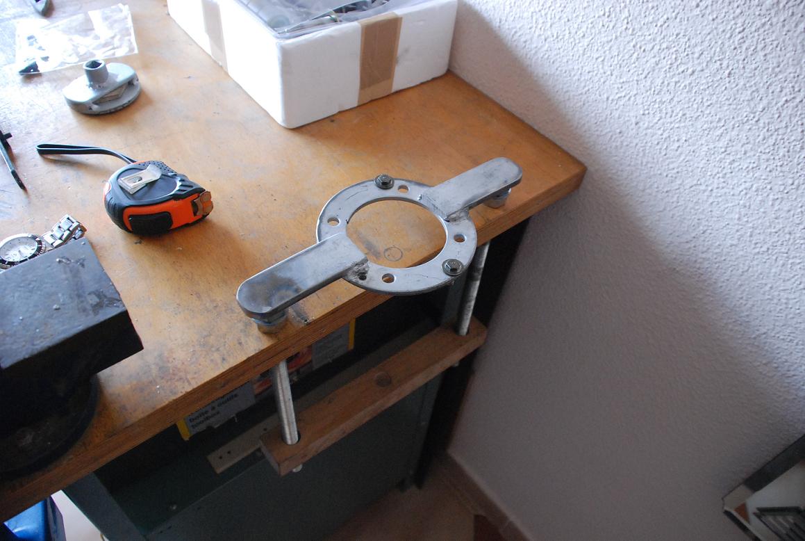

Compresor de muelles de embrague ( también casero ) desmontable. Una alternativa muy económica, a los "armatostes" fijos
y "originales". Después de su utilización, se guarda sin problemas en cualquier caja de herramientas.
Indispensable para trabajar en el embrague.
Se acopla a una mesa para, una vez se ejerza fuerza sobre la tuerca, quede estable todo el conjunto.
P.D. la varilla roscada empleada, es de 16 mm. Así aguanta bien contra la torsión
Mensajes: 17725
 Re: CONSEJO CON VARIADOR Y EMBRAGUE
Gracias Octavio por compartir esos inventos . A mas de uno le van a venir de maravilla .
