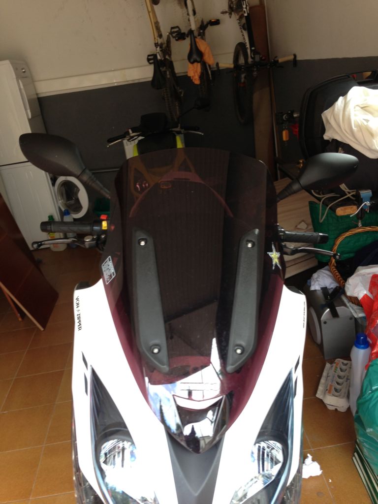

asi era como estaba (origen)
solo una cosa, a mi al girar el manillar a tope me toca la maneta de freno,donde lleva la rueda para
el alcance de maneta,o sea al final del giro,no afecta en nada a la conduccion.
Espero que os haya gustado.

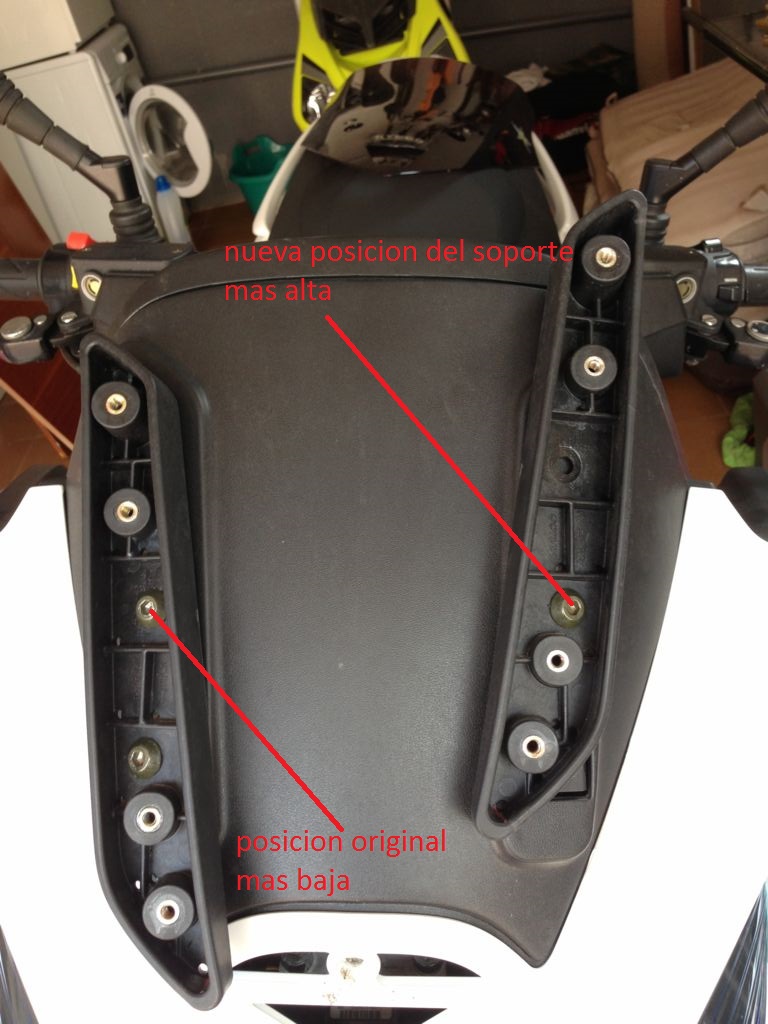

Pues haber vamos a matizar,yo tampoco lo sabia hasta que me he encontrado hoy,resulta que la R en sus accesorios lleva tres agujeros para poder mover=modificar la altura,pues bien la de la abs solo lleva dos asi que no se puede mover de altura como en la R,me explico en la R al llevar los tres agujeros se puede mover y poner los cuatro tornillos,en la ABS solo hay dos asi que no se puede mover y poner los cuatro tornillos,como se puede ver en la foto el compi jernuo la movio pero solo con dos tornillos,lo digo mas que nada para que sepa que se puede mover pero solo sujetandola con dos tornillos
Os paso fotos de los accesorios de la R y la ABS y ya se ve lo que comento,por cierto y que se sepa la 400 leva los mismos accesorios que la 500 abs
Paso foto de mi R con la cupula de la 400,sobrepuesta he puesto la de la 400 para que se vea la difeerncia,la he puesto que coincidan los tornillos de una y la otra
os paso tambien foto de como queda montada la cupula corta en ua R

Este brico efectivamente sube la cúpula y queda bien fija aunque con 2 tornillos en vez de 4 pero es muy peligroso, ya que efectivamente ahora la cúpula choca con el freno y lo acciona, en conclusión, te puedes pegar una leche de cojones.
Si os fijais, la cúpula en su posición original lleva un recorte que salva la maneta de freno.
Así que si alguien, por su altura, necesita subirla que coja un dremel y haga otro recorte como el original, más abajo para salvar la maneta.
En mi caso, ni en posición original ni subiendo la cúpula desvio el aire, de hecho, me viene todo a la cara. Estaría mejor sin cúpula.
Creo que la solución pasaría por modificar el ángulo de ésta y no su altura. Para hacerlo bastaría con fabricar 2 piezas que se atornillen sobre las internas y que permitan atornillar a las externas sobre ellas con su nuevo ángulo.
Quiero hacerlo, así que si tengo ganas lo subiré como brico.
Un saludo, y espero haber evitado más de una caida en el garaje maniobrando o lonque es peor en la calle.
