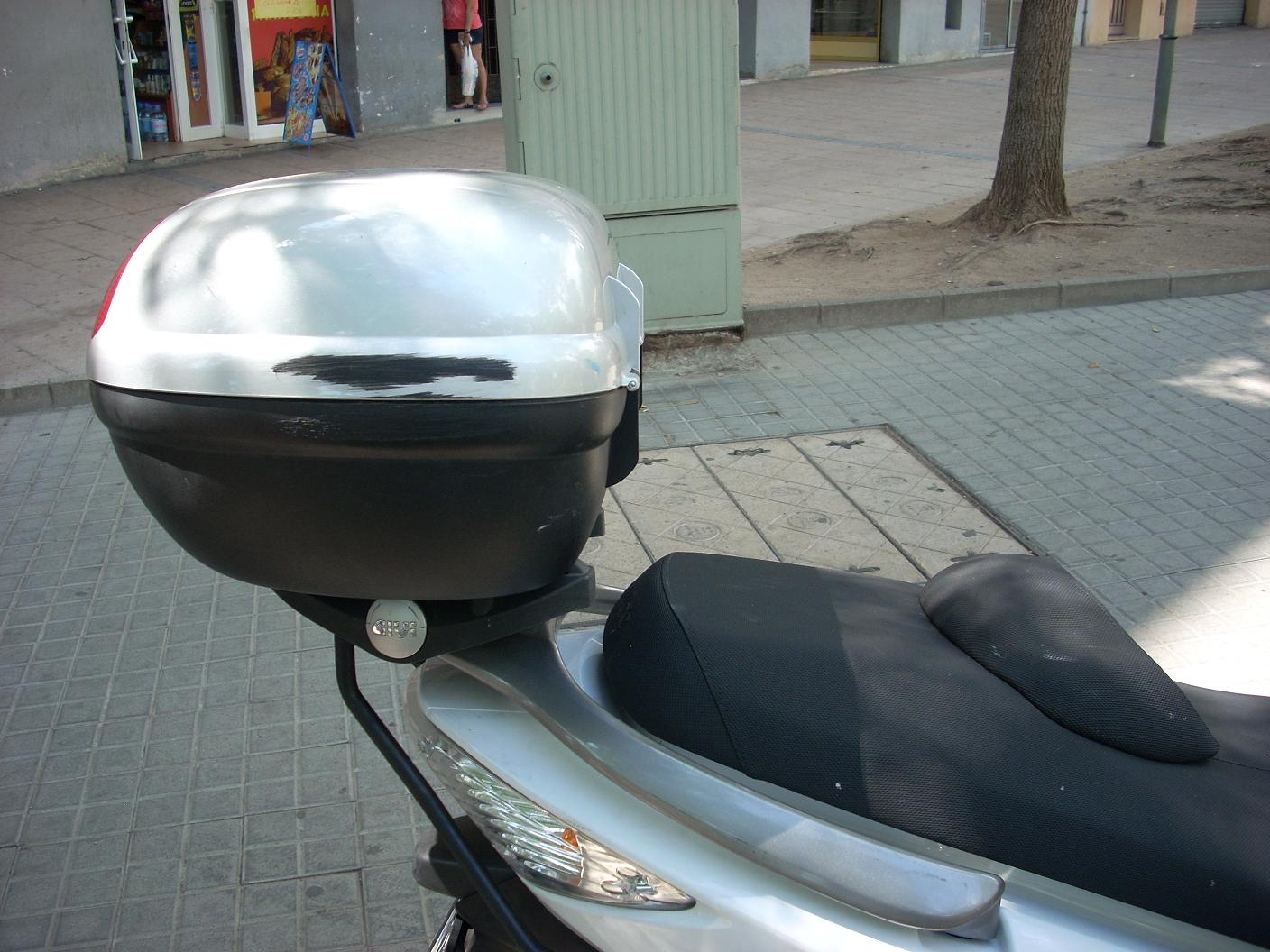

y lo de la maleta no te discuto-pongo en duda que no este bien sujeto,pero mas que un efecto optico la parrilla no se ve plana se ve inclinada hacia detras y eso hace-hara si le metes peso que te lo haga mas hacia detras que hacia abajo
Yo en la mia no se ve inclinada hacia detras la base sino plana
Aunque no es muy buena toma pero no se ve inclinada
Como ya comento no son buenas tomas las que yo he puesto con mis fotos,pero ya se aprecia a simple vista que no esta inclinada hacia detras,aunque eso si rayada si(ya venia asi cuando la compre)

Por lo que veo creo que son los topes que los hierros-base,si sacas la maleta y su base-anclaje,la base de hierro lleva dos tornillos que van cogidos-sujetos en los tornillos del asa,esos tornillos llevan unos casquillos metalicos-topes,creo que son largos y hacen que la base de hierro quede inclinada hacia detras,no es de la base de la maleta,solo es sacarlos y cambiarlos por otros mas cortos o cortarlos,los que llevo yo puestos hacen 35mm(3.5cms)

Te marco lo que creo que esta mal
Ya diras el "que"
