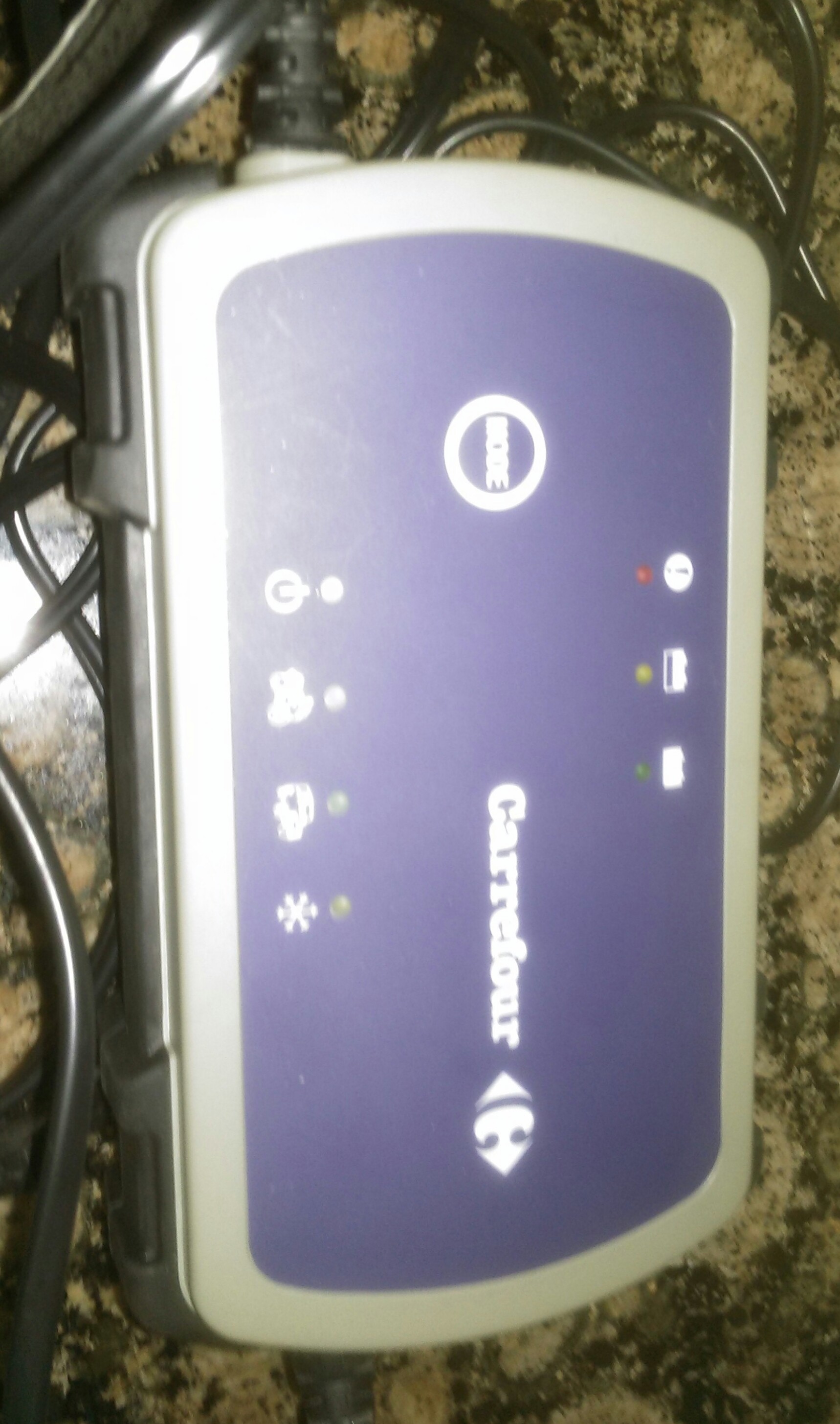

Pues voy a comprarme un cargador de baterías de una vez, a ver si con eso soluciono el problema  Va a ser la mejor solución, así no dependo de que me lo deje nadie
Es lo mejor ademas que si quieres los hay baratos en el carrefour hay uno por unos 11€ te paso el post del compi mikelciting que el otro dia lo compro
http://www.xcitingclub.es/viewtopic.php?t=22284
Este que me cogi sale por unos 22-23€ y tiene avisador-luz de carga maxima el otro que te comento no
