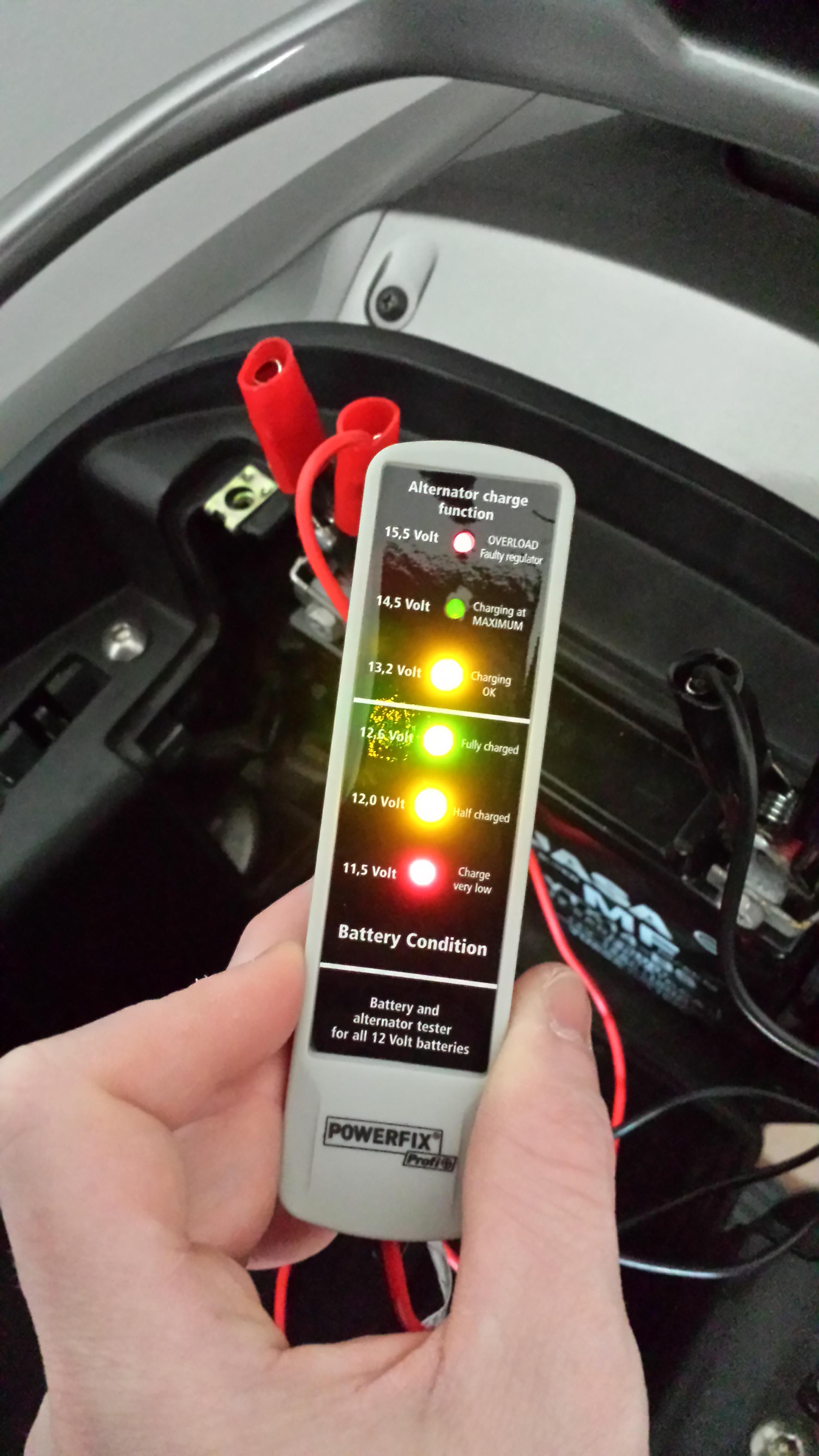

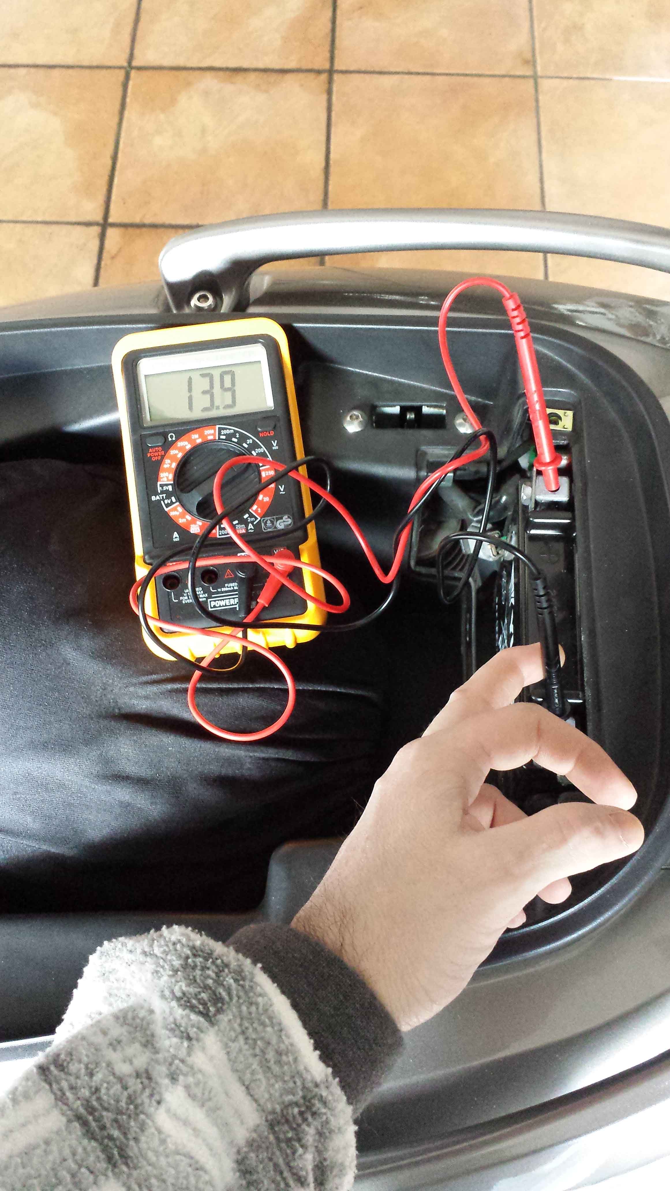

Queridos amigos, después de realizar vuestros pasos que me decíais de darle una carga lenta a la batería para mantenerla mientras no se usa apenas.
Os envío unas comprobaciones de como a quedado todo después de la carga.
La comprobación con los dos aparatos a sido con la moto en marcha y todas las luces puestas (largas) luces de emergencia y demás.

Mensajes: 32552
 Re: Pasos A Seguir En Temporada De Bajo Rodaje Con La Baterí
gracias por las fotos compañero
Gracias por las fotos y las explicaciones pumuks.
13,9 con todo encendido creo que está bien.
