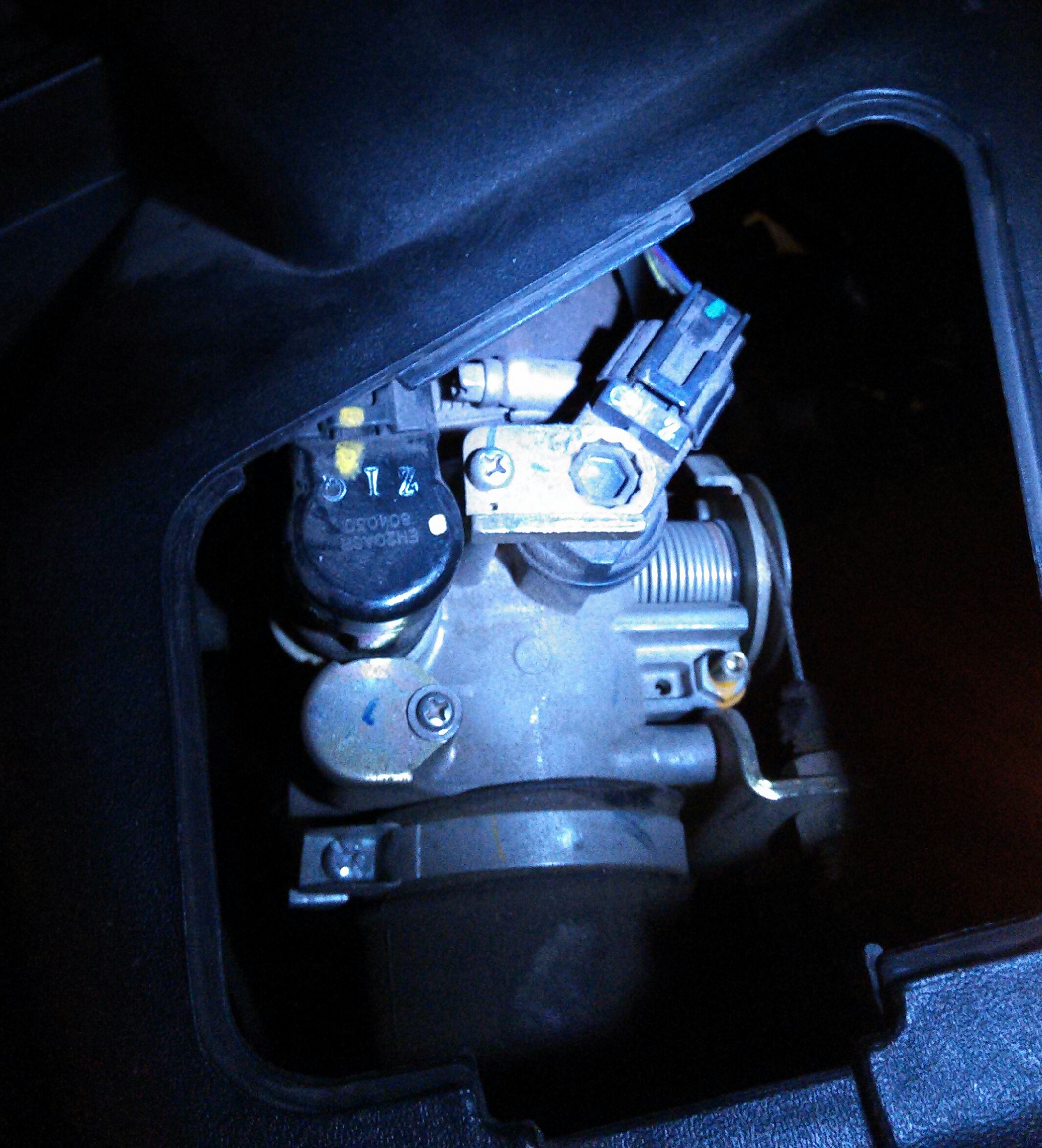

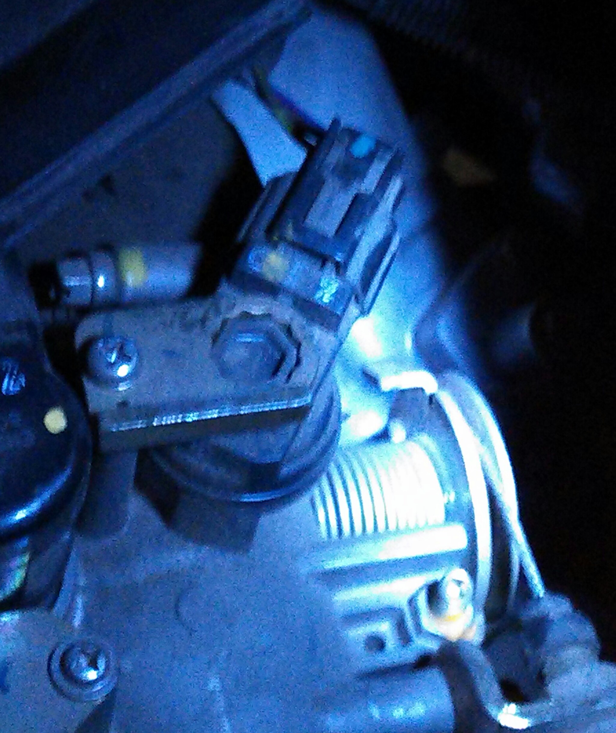

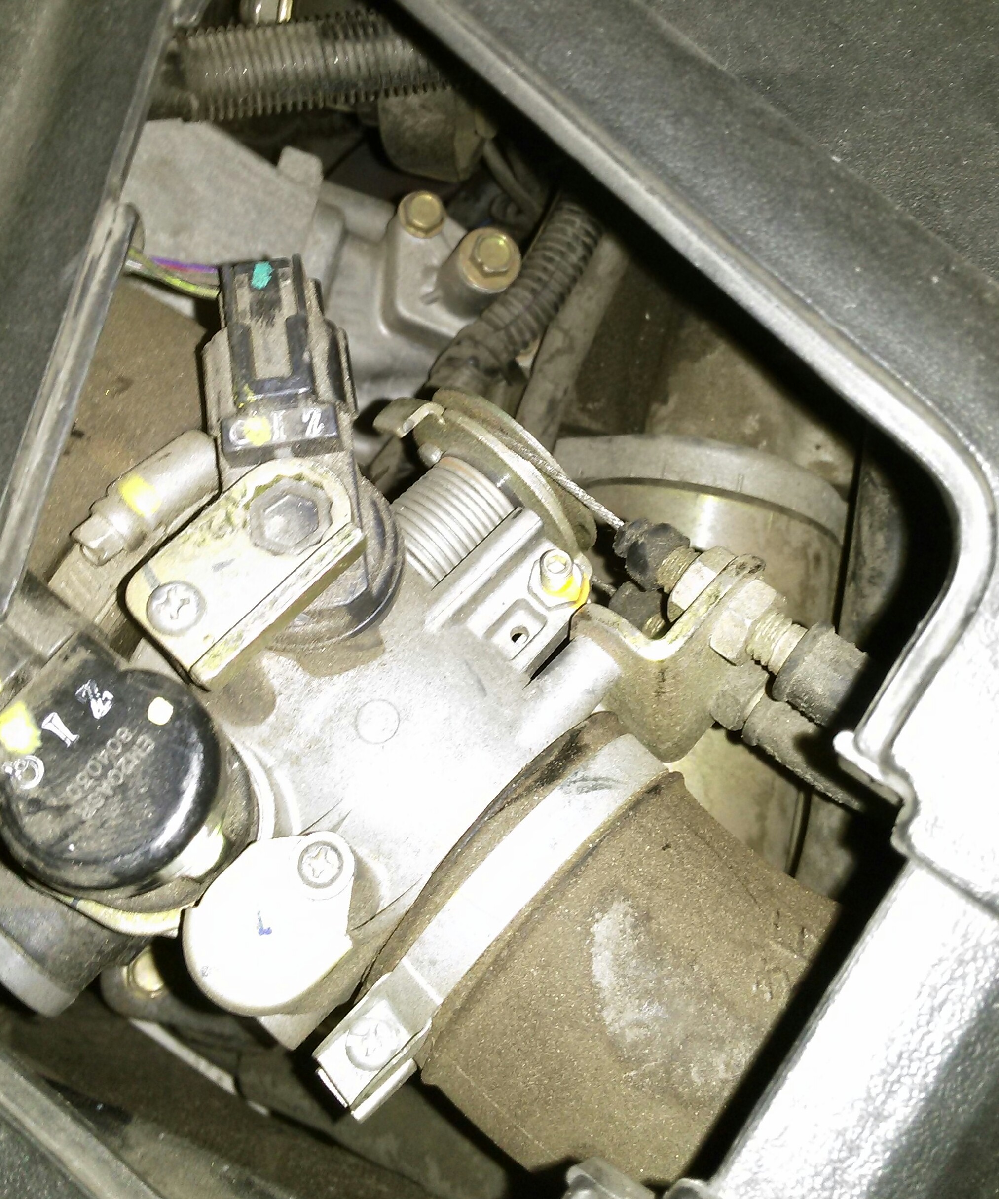

Acabo de ir al parking y he hechado una foto a lo que hay debajo de la tapa,ahi solo se ve un tornillo allen y que va sujeto con una tuerca,ese tornillo diria que es para subir o bajar las rpm,pero nada que ver con el ralenti o estarter,eso mismo lo llevaba la ducati que tenia y era para eso para subir las rpm pero como en la gordi no deja de ser un tornillo que actua sobre el cable del gas y lo que hace si lo apretamos es tensar el cable con lo cual suben las rpm o aflojar con lo cual bajan las rpm,pero de ahi a que se pueda regular estarter o ralenti nanai
