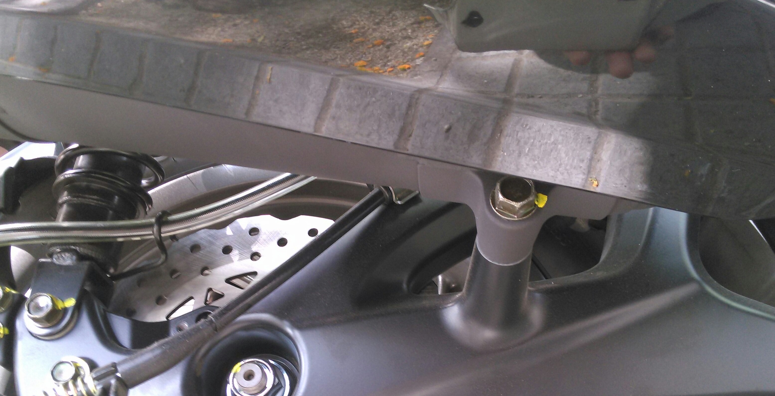

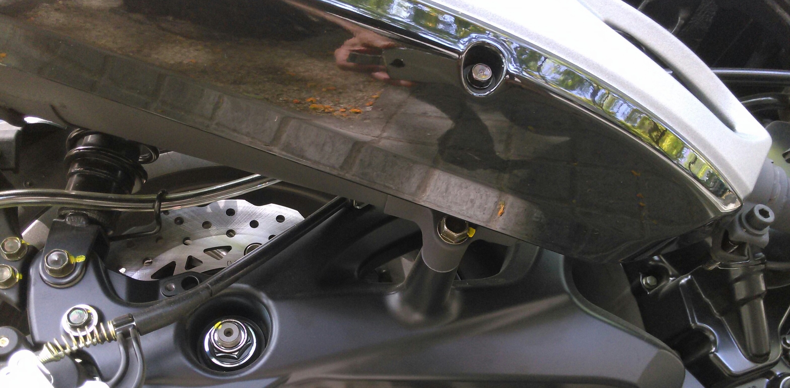

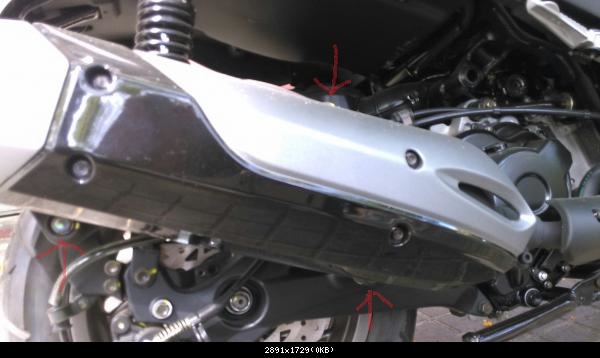

 Re: Escape De Fábrica Xciting 400 En 500
Le he hechado unas fotos a la de un compi para que veas lo que te comento de donde va sujeto
foto de los tres tornillos
Tornillo superior
Tornillo trasero
Tornillo inferior

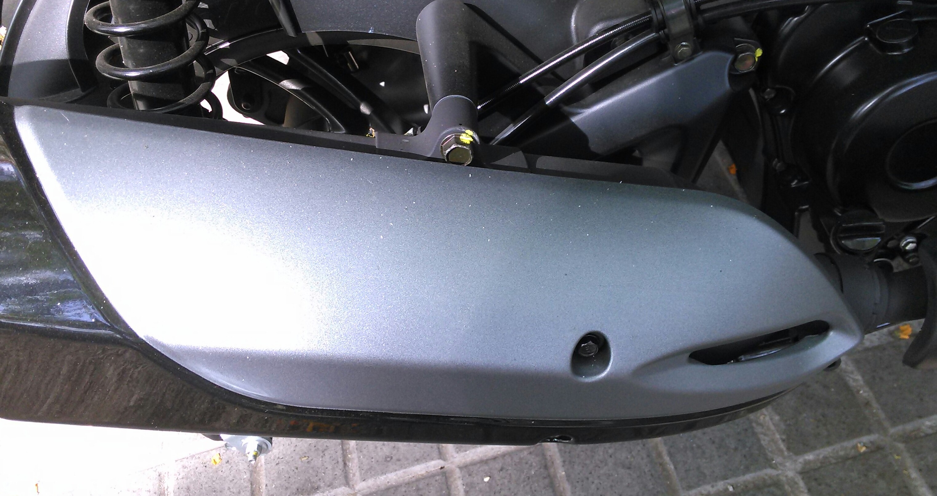

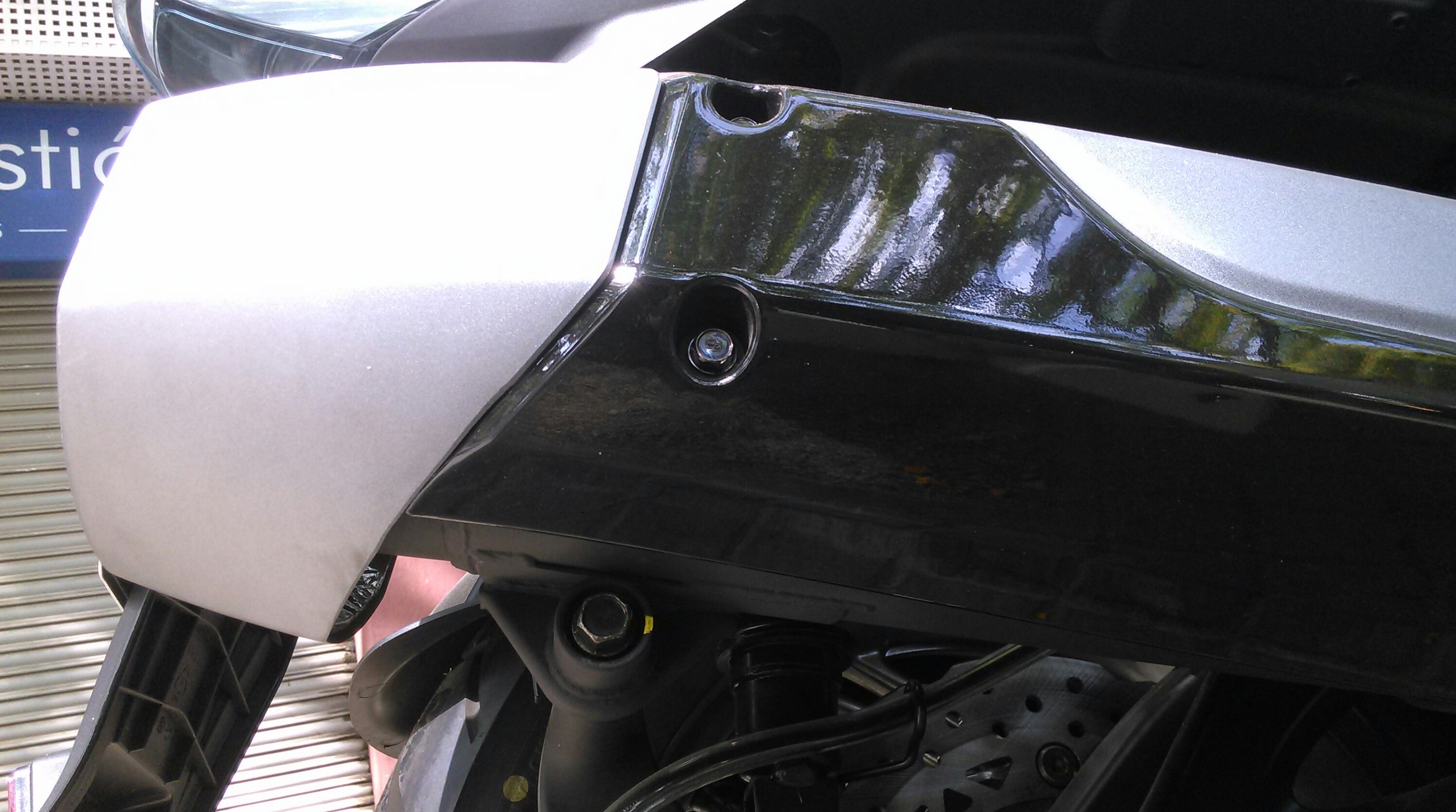

Hola compañeros, no abandonó el tema pero me está costando sacar tiempo y el q le dedico no me está siendo tan fructífero como debiera total adjunto fotos q es lo que ilustra
Así estaba el escape
Así queda con el colector original de la 500
Este es el adaptador y los tornillos
Este es el escape de la 400 sin plásticos os suena?
Esta es la carcasa ligada pintada bla bla y super puesta en el escape original para ver como queda
Ya queda menos compis que os parece?,

Bueno ya está..... suena más ronca no más fuerte eso suena igual pero mucho más grave... parece q pierde un poco en salida pero mi otro escape estaba hueco no tenía catalizador... y a partir de los 60 km/h para arriba suena y va mejor...
