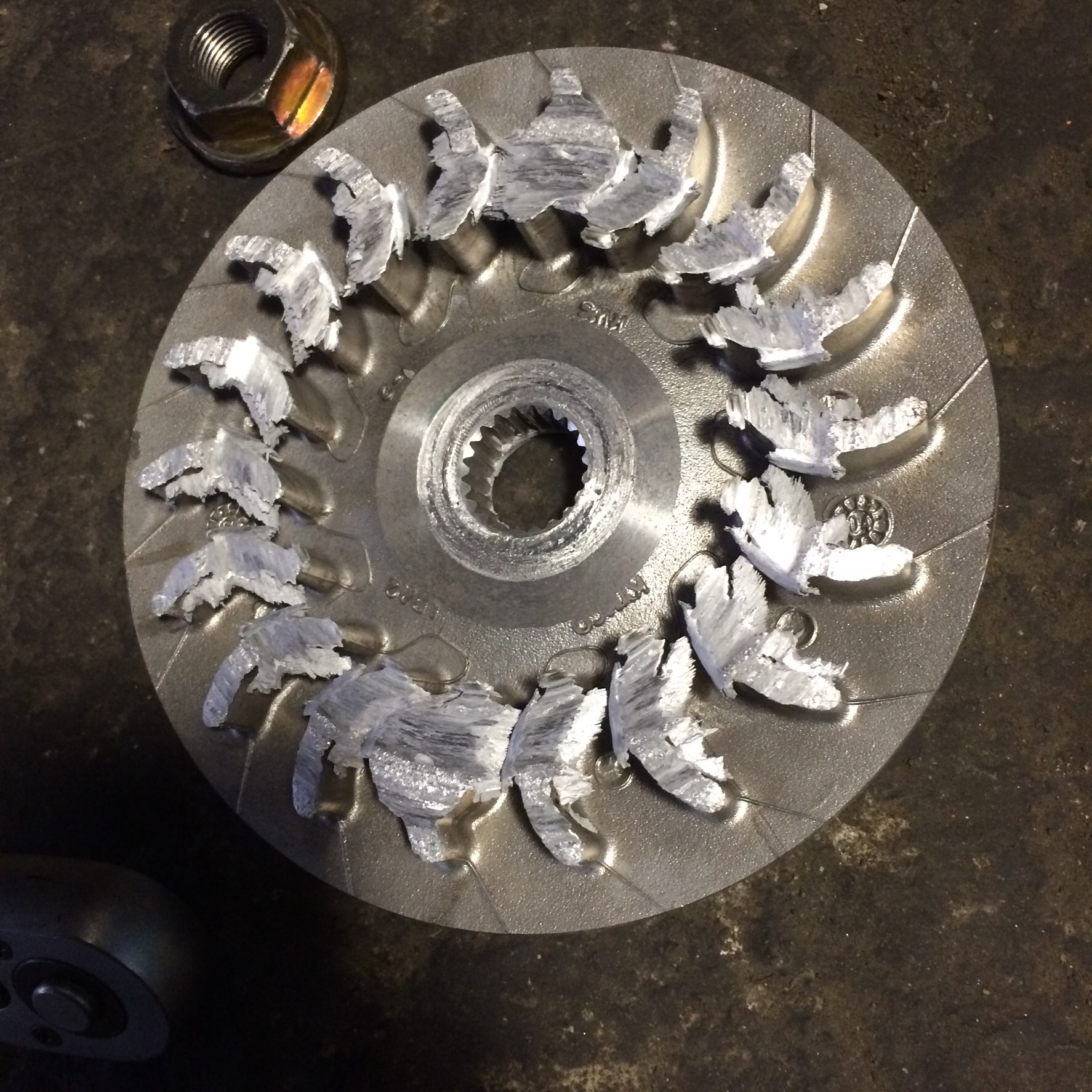

Salgo para el curro a las 6 de la mañana con la legaña pegada y cuando circulaba por la autopa a 130-140 se suben las rpm a tope y finito. Con la inercia cojo la salida paro en el arcén y grúa
Para colmo lloviendo sirimiri típico que te cala hasta los huesos, llega el fulano y se le jode la plataforma, otros 20 min!!!!!, me ha escoltado uno de la autopa con los pirulos mientras la empujaba por el arcén para llegar al peaje y resguardarme
La he llevado a la lonja he soltado la carcasa y....... Clan!!!!.....se cae la tuerca del variador
Estos son los daños,la correa está bien y las masas que era lo que me preocupaba antes de esto se ven gastadas pero no demasiado
El caso es que el variador lleva puesto 5000km lo montó el anterior dueño.
Qué creéis que hay que cambiar?
El plato de ventilación por descontado,poner tuerca y arandelas nuevas

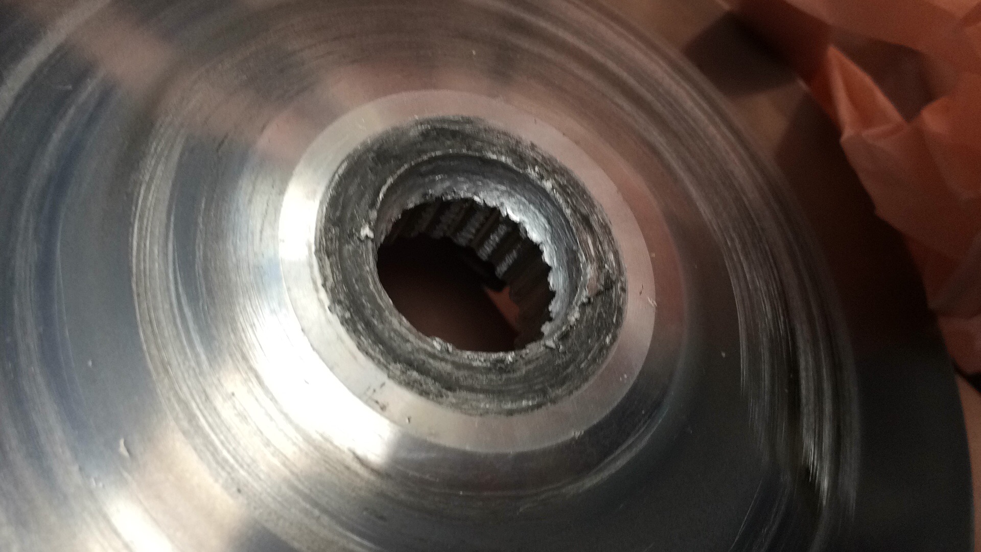

Como veis el eje y el plato redondo del jcosta, el eje repasando un poko el dentao valdrá? El plato del jcosta, no parece tener holgura

Ostras  Shocked  ,se a aflojado la tuerca del variador  Question  Shocked  ostras si que es raro si,pero vaya no imposible,recuerdo un compi que tenia el mismo problema
Menudo destrozo compi  Shocked  Crying or Very sad  ,ese eje no tiene buena pinta,y la rampa del variador tampoco,mirate bien que no haya jodido nada mas toda esa ferricha que a saltado,embrague,correa.....

¡¡¡ MENUDO DESTROZO HA HECHO !!! Shocked  Shocked  Shocked
Espero que puedas salvar el eje . Por lo demás , está casi todo para cambiar .

He pedido el plato y tuerca y arandelas nuevas en Kymco, no llega hasta medios finales de la que viene
Y con el variador no sé qué hacer, las masas no están mal pero tienen 5000km y solo poner la campana y que se deterioren rápido después de montar el tinglao, sería masas de 26,5 y campana o montar el original, revisando antes el estado de rodillos y demás
El eje creo que se salva se ha mellao un mili o 2 como mucho asienta bien en el estriado

Eso vos mismo compi,si decides montar el jcosta yo le que haria es cambiar los balines ya ,no me la jugaba a montar todo para que como comentas te joda algo,ademas para lo que te van a durar los viejos....

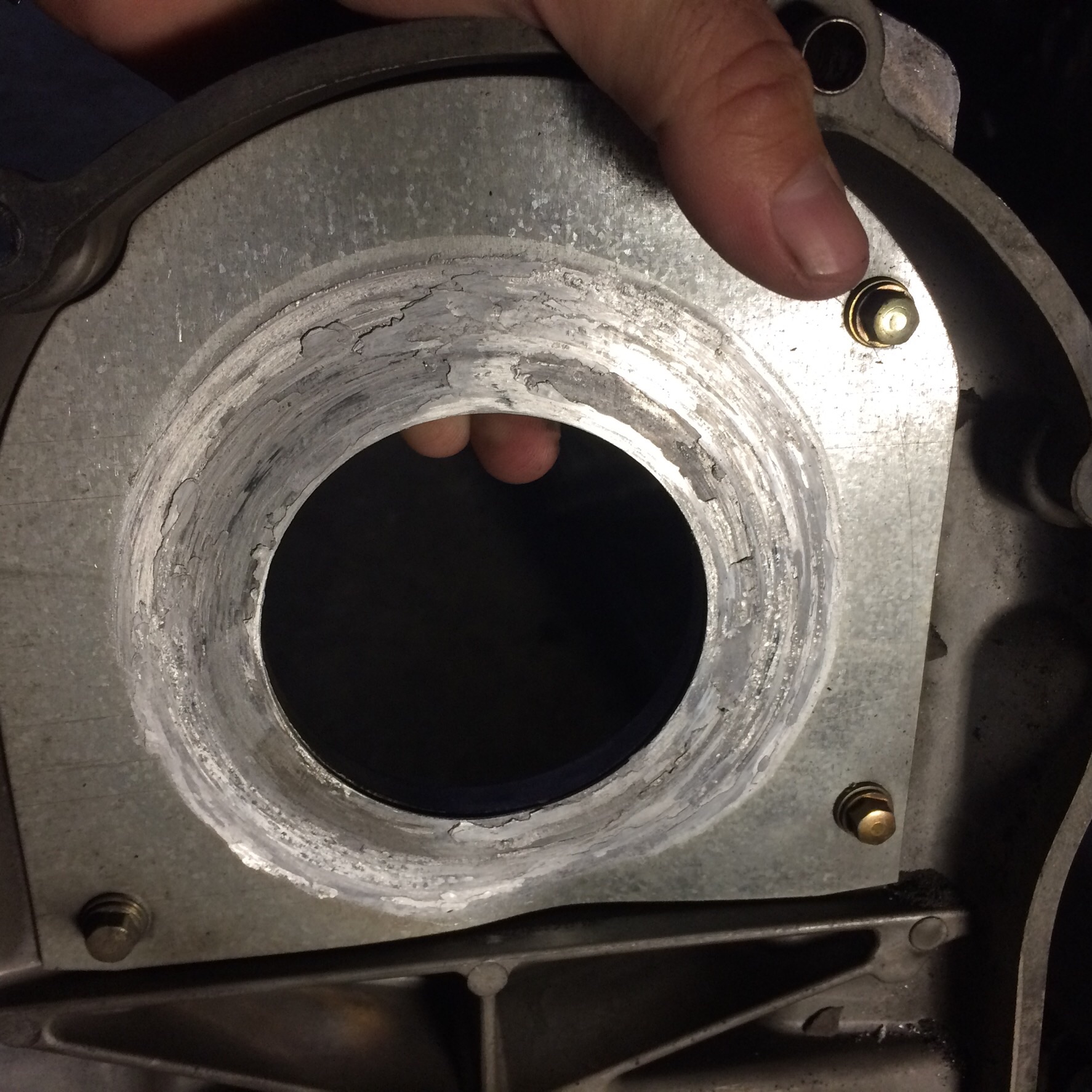

He tardado más  porque al soltar la placa de la carcasa de transmisión he visto que tiene un recubrimiento ignífugo que estaba todo saltado al estar por dentro no lo había visto pero al soltar pa limpiar y enderezar estaba saltado entero ( otros cuatro días más) además vale 7eur
