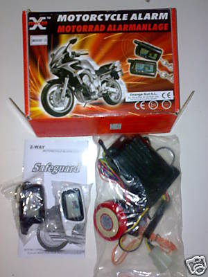

yo creo que es normal, la mia al menos lo hace..
haber, esto sirve por si la quitas sin darte cuenta para que se rearme sola, y se quede con la alarma puesta.
prueba a quitar la alarma y poner el contacto, luego quita el contacto y veras como no se conecta la alarma.
Asunto: Re: Problemas Con La Alarma
El tema es que no esta puesta al contacto , solo la hemos conectado para que si me la tocan pues que salte independientemente del contacto sera otra cosa.Juanma cree que es de configuracion de los mandos
hola kuchilla, si que la idea es muy buena siempre que no se rearme cuando estas en marcha,que es lo que a mi me pasa.puedo parecer
una moto de la guardia civil ,ese es el problema
has probado a instalarla completa????
a lo mejor es que te falta el cable de la corriente cuando tiene el contacto, y sea ese el que te de el problema
