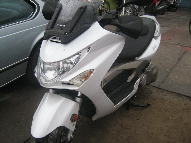

Buenas,
el domingo vi una moto con unos cubremanetas que podrían servir para nuestras motos, os dejo unas fotos por si algún manitas se decide.
un saludo,

 Cubremanetas Donde?
Hola:
Es un tema muy manido y nunca mejor dicho el de las manos frias, el otro dia alguien puso esta foto en el foro, me parece una opcion genial, las cubremanetas que lleva, no se como encontrarlas ni donde comprarlas y he dado unas cuantas vueltas, a ver si entre tod@s las encontramos, ayuda pliss.
Rafagas

 Re: MANOS CALIENTES (Cubremanetas)
Los cubrepuños de la foto de la blanquita son de la Honda Transalp, pero no se como los han adaptado yo lo he estado mirando y no se como hace para que no se plieguen con el viento.
Si alguien conoce al pilito de la blanquita que le pregunte.
Buenas,
en muchos que he visto llevan una pletina desde el cubrepuños hasta el contrapeso del manillar y asi evitan que se doble con el aire.
Por lo que he estado viendo en las fotos estos cubre puños tienen que ser muy rigidos ya que en la Honda no llevan ningun tipo de sujeccion extra.
un saludo,
____________ phpbb:phpinfo();
Los de la Honda Transalp son muy rigidos pero tienen forma con el deposito del liquido de frenos, que les hace de tope para que no se cierren, pero los de la foto estan cortados para adaptarlos y solo tienen el tornillo pasante de las manetas de freno.
Buenas,
como bien dices lleva ese tope y también lo hace con el retrovisor, lo he visto esta tarde en una que hay en el curro, le he sacado un par de fotos mañana las cuelgo para que lo veáis y a ver si podemos crear algo que este bien.
