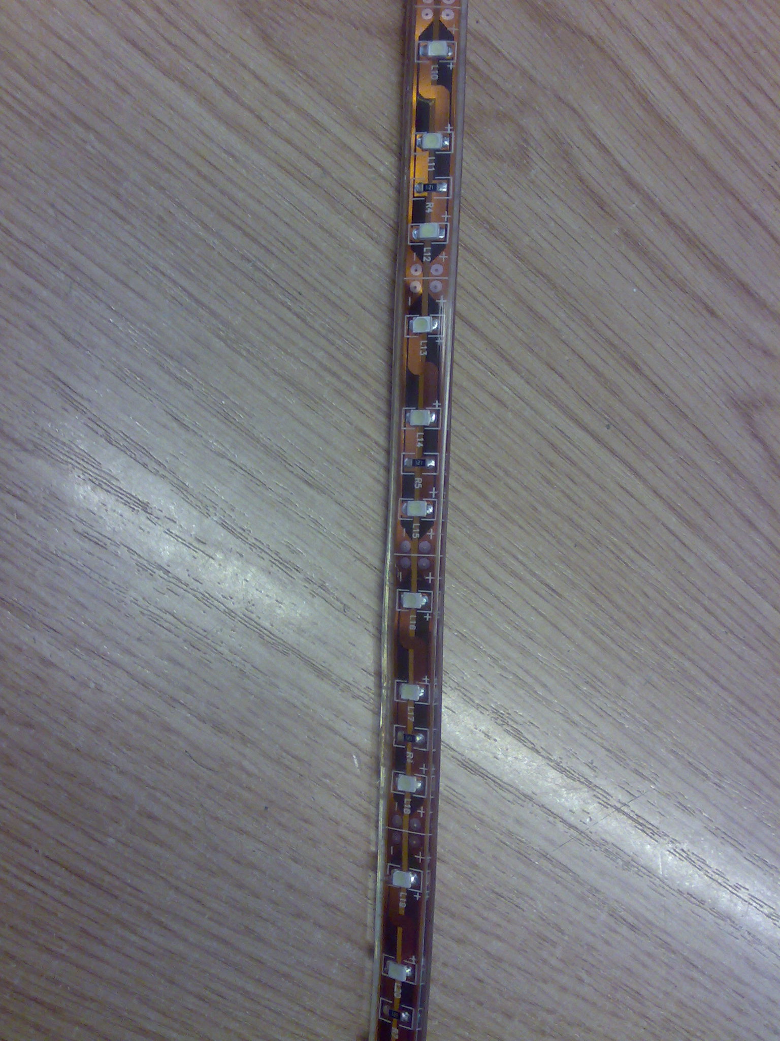

No es por copiar porque sí, sino porque estoy bastante harto que los típicos pisapedales de turno, te digan que no te han visto (ya llevo la 3ª luz de freno del baúl); por eso, si te fuera posible JSala decirnos que típo de led es o donde conseguirlo...
Me imagino que serán herméticos y lo conectarías a la 3ª luz de freno (o así).
Buenas, como puedes ver esta es la tira, lleva un recubrimiento de silicona que la hace estanca, sobre el led existe una amplia gama a mas azucar mas dulce. Esta es en parte la version economica. Va directa a 12v en continua y he cogido corriente directamente del piloto trasero, cambias terminales y listo.
La tira central es estanca y la de los laterales es sin aislar, porque no entra, el difusor esta muy pegado al baul.
La conexion del baul esta hecha con un jack de 3.5 estereo ( es pequeña y no se ve ).
El led lo puedes encontrar en tiendas de electronica o en tiendas especializadas en iluminacion, el problema es que suelen vender el rollo de 5mts completo. Si alguno mas se anima os puedo cortar por metros, la tira se puede cortar cada 3 led +o- 5cm, pero eso lo cobran por metro.
Si quereis mas informacion mandarme un privado.

Bueno, me voy a copiar el Brico de J. Sala y para ello me pedí por internet a la casa Robotecno.com 1 mtro (son rollos de 5 mtr, pero si quieres uno también te lo envían, incluso contra reembolso)de cinta flexible y adhesiva con 60 leds que se pueden cortar (creo que de cinco en cinco). Me aconsejaron que una vez instalado lo rocíe con un spray de silicona para hacerla más estanca.

Señores, las leds que nos comenta J SALAS las encontre en Madrid en una tienda llamada Conectrol en la calle Jorge Juan casi esquina con Alcala, se venden en tiras de diferentes cantidades, yo compre una tira de 60 leds y con eso creo que tendre suficiente, ahora solo me falta que J. SALAS me indique como conectar los cables, colores, lugar de enganche y manos a la obra.

Buenas Francixco, los que yo tengo cuestan 17,50€ el metro y los cortas cada 5cm, con tira adhesiva
. Señores, las leds que nos comenta J SALAS las encontre en Madrid en una tienda llamada Conectrol en la calle Jorge Juan casi esquina con Alcala, se venden en tiras de diferentes cantidades, yo compre una tira de 60 leds y con eso creo que tendre suficiente, ahora solo me falta que J. SALAS me indique como conectar los cables, colores, lugar de enganche y manos a la obra.
Desde luego es uno de los mejores bricos que han sido publicados en el foro.
Gracias por adelantado y espero tu correo.
Trajet creo recordar que los 2 verdes uno es + y otro - y el marron +. fijate en el terminal que tiene el marron y el verde que lo tenga igual es + me refiero a si es hembra o macho. de todas maneras esta clase de tira economica no le pasa nada si se conecta al reves, solamente que no funciona, cuando tenga un rato tengo que volver a montarselo todo a la gordi pues se lo desmonte todo para la reparacion del cigúeñal.

Pues yo compré 2 tiras de estas en Ebay y me he hecho el brico y muy contento con el resultado, solo me falta poner cinta metálica en el fondo donde no están los LEDS para darle mas brillo y darle opacidad que mi shad venía un cun papel blanco...
Pongo enlace
http://cgi.ebay.es/ws/eBayISAPI.dll?ViewItem&item=160364370779
me salieron por 9€ cada tira portes incluidos y me tardaron cerca de 10 días en llegar por correos. Viene con adhesivo y son impermeables, igual hasta las monto en la zona trasera de carga de mi S-Max porque a veces ni con la tercera luz del maletero veo bien al cargar/descargar.

Buenas, esto de los leds es lo que tiene que si no nos explican todos nos parecen iguales, debemos de diferenciar para asi no liar a la gente, la tira que tu tienes es un led de baja luminosidad e imagino que poca apertura de angulo. Despues debemos de tener en cuenta la cantidad de leds que contiene para asi tambien saber el consumo, La tira que yo emplee tiene 5mts y 60 leds x mts o sea 300leds x rollo y una duracion aproximada de 50.000 horas. Dentro del mundillo es de las mas economicas.

Te puedo asegurar que la luminosidad no se parece ni en pintura a la que tienes tu, los leds en mi caso van mas separados, muuucho mas separados y son de un blanco "azulado", aunque lo cierto es que me hacen mas visible que sin ellas, y una vez liado el tinglado hasta el shad, tengo pensado cambiarlos leds por unos mas potentes.
Soy bastante ufano en la materia, y lo cierto es que ver LED + Impermeable es lo que me decantó por la compra y estoy satisfecho con ella aunque no tanto como si hubiera dado con unos leds como los que has puesto tu.

Tienes que ver el hueco que queda detras de los plasticos del baul, yo puse de los 2 modelos en el central impermeable y en los laterales sin funda por que no entraban y se quedaba el plastico muy forzado.
