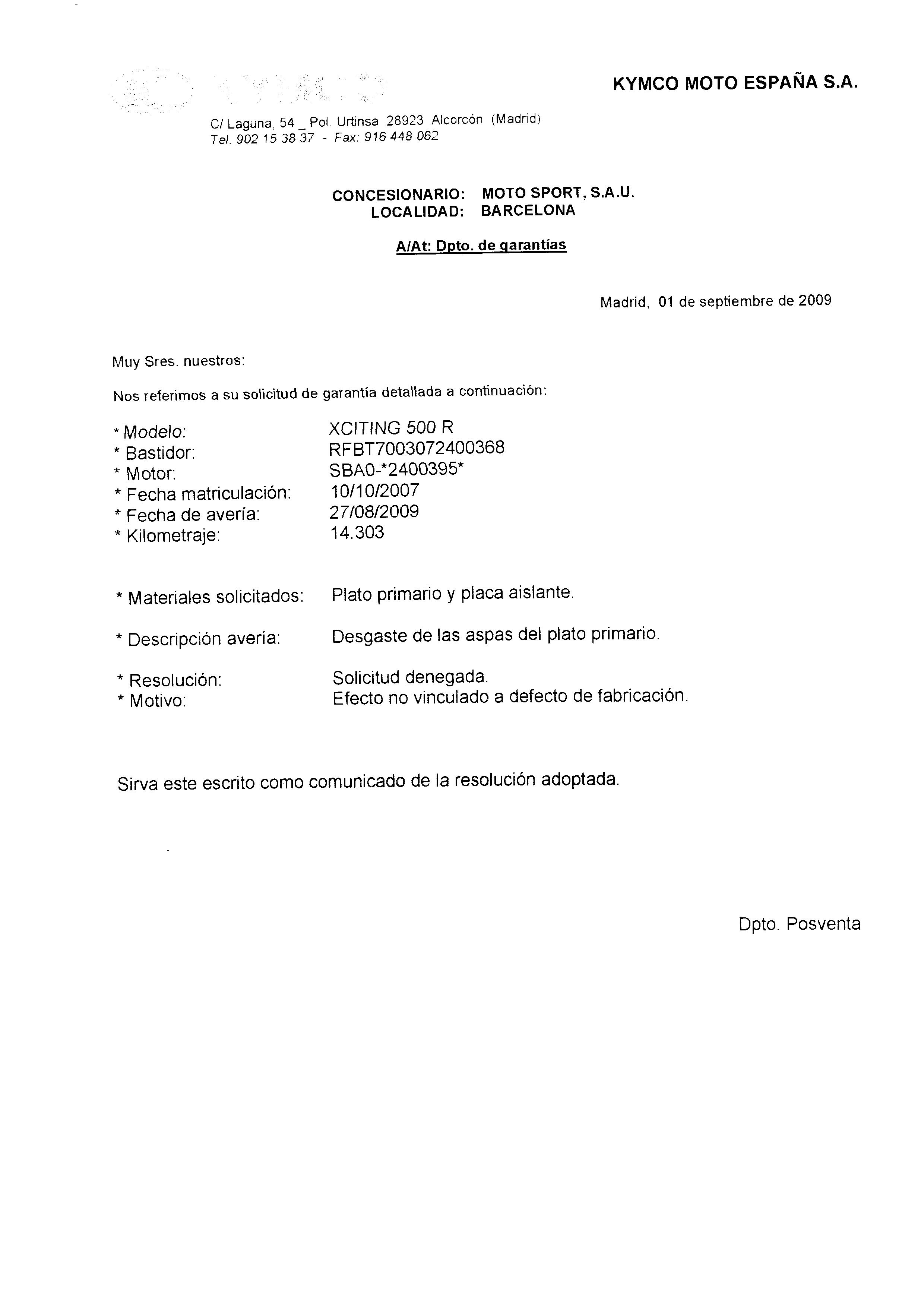

Como comento en el título he tenido un "pequeño problema" con la transmisión. Os detallo:
Finales de Julio 12000 Km, tengo que pasar la revisión, bueno todo cerrado durante agosto me esperaré hasta setiembre, pues error. El dia 27/08 la moto pierde potencia y de golpe un ruido metálico extraño en la zona del embrague, detectado en un kilómetro escaso paro en la cuneta, grua y para el taller. Afortunadamente ya han abierto, este año (será la crisis) solo han hecho tres semanas de vacaciones.
Problema: Se ha aflojado la tuerca del plato primario (ese que lleva alitas para refrigerar el embrague y el variador, vá a 13 Kg de presión y no lleva pasador) Consecuencia: plato a la mierda, correa destrozada por el roce.
Solucion: adjunto factura (descontad lo que corresponde a la revisión)
¿Que dice Kymco? : Búsquese la vida, es un problema de desgaste no lo cubre la garantía, usted debería haber pasado la revisión a los 12000 no a los 14000 y no le hubiera pasado esto. OLE SUS GÜEVOS.
Pasarte 2000 kilómetros de la revision supone que se te puede caer la moto a trozos, en mi vida me había pasado algo parecido ni con coches ni con motos (y llevo unos cuantos).

Buenas, siento mucho lo ocurrido es una p......, pero creo que no es justificable la reaccion de la casa y mucho menos del mecanico, creo que no a sabido enrrollarse en absoluto, mirate bien la garantia pero desde mi punto de vista que una tuerca se desenrrosque estando en una ubicacion la cual es inaccesible para nosotros la cual solo pueden ver y apretar los mecanicos no se no se... Yo reclamaria pero a bombo y platillo.

Joder Pepe que put......on y esa respuesta fue de Kymco España o del conce por que como sea de Kymco no tienen vergüenza,
en caso de que sea del conce escribe a la casa y expones el tema y dales tu teléfono que ellos te llaman. Diles que eres del foro ¿OK?

Creo que todos estamos de acuerdo en el velocímetro marca de más. tiene en la mayoría de los casos un desfase entre un 15 y un 20 %. Es de suponer que los km recorridos tendrán tambien ese mismo desfase
¿Que pasaría si amenazamos a Kymco con hacer una prueba pericial y demostrar que los km que marca no son reales y por tanto estarías dentro de los 12000 que marca el libro de mantenimiento???

Ostras Pepe , lo siento mucho , la verdad es que es imposible detectar lo que te ha pasado si no es en una revisión , en julio pasado llevé la mia con solo 11.091 Km a la revisión de los 12.000 , ya ves les regalé 1000 KM pensando en que en agosto no estarian, pues en esa revisión me cambiaron las Mordazas del Embrague en garantia y sin que yo detectara nada en absoluto , ellos al abrir lo vieron y lo cambiaron. Asi que no tiene justificación alguna lo que te dicen, no se si insistirás con ellos pero desde luego el criterio que siguen a la hora de evaluar que entra y que no entra en la garantia es muy arbitrario.
Sobre tu factura , filtro de aceite y filtro de aire ,bujia y aceite motor clavaos con el precio de mi revisión en Moto Sport , la gran diferencia es que tu mano de obra es a 30 € + iva y la mia a 55 € + iva ... y viendo los precios de la correa y del variador miedo me da tener que cambiarlo ..

A mi me ha pasado exactamente igual, misma avería y misma respuesta de Kymco.

yo le pederia daños a los que han hecho la revision anterior que no te han apretado bien la tuerca del primario y si no se ha tocado nadie esta apretado de frabica por lo tanto ellos son responsables estos de kimco se agaran o lo que sea por no asumir un fallo de ellos . en la mia cambiaron 4 motores de arranque en 18 mesesy nunca me dieron explicaciones de porque era el fallo ni se disculparon por por dias que me quede sin moto y la correa carisima,
