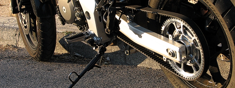

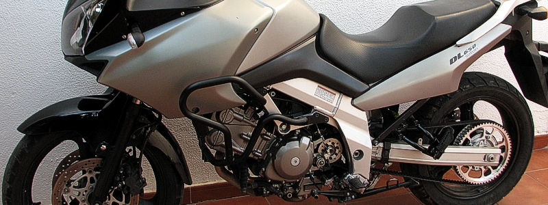

Correas en lugar de cadenas
El que tenga una Suzuki Bandit 650, Gladius 650, V-strom 650, BMW F 650 GS, F 800 GS, F 800 R, etc, puede cambiar la cadena del kit de transmisión por una correa dentada en esta página:

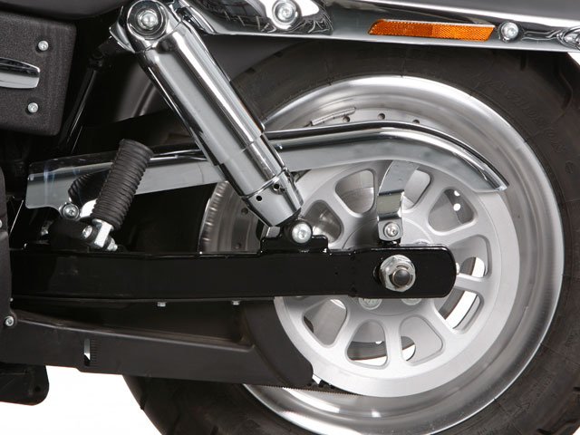

2º.- La correa dentada y engranajes la base es la misma que la de la trasmisión por cadena pero en vez de esta, se usa una correa dentada y engranajes adaptados para la unión de la correa con estos. La comparación de esta transmisión secundaria se realiza casi siempre con la de cadena y sus principales ventajas con respecto a esta son el casi nulo mantenimiento además de su duración más prolongada y mayor silencio en su funcionamiento.
inconvenientes, no solo por su peso ya que aunque la correa en sí, pesa menos que una cadena tradicional el piñón y la corona son sensiblemente más pesados. En este apartado de desventajas también tenemos que destacar su fragilidad en terrenos sucios, con tierra o embarrados dado que cualquier objeto anguloso con una cierta dureza que por mala fortuna se meta entre la correa y la corona puede ocasionar daños en esta que nos lleven a tener que sustituirla.
Normalmente este tipo de transmisión por correa dentada se utiliza en un tipo de moto con potencias no superiores a los 100cv por una razón fundamental y es que en potencias superiores la dimensión de la correa tendría que ser mucho más ancha y gruesa para aguantar esos caballos.

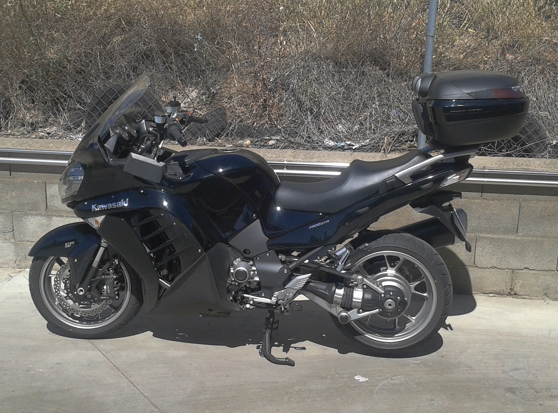

3º.- El cardan normalmente montado en tipo de motos ruteras o trail. Este tipo de transmisión es uno de los que más ha evolucionado rompiendo con sus clásicas desventajas de tacto áspero y brusco tanto en las reducciones como en aceleración. Y al igual que la correa dentada sus principales ventajas son la limpieza, mínimo mantenimiento y escaso ruido en su funcionamiento además de una duración muy superior a sus rivales.
Desventajas: el peso del conjunto y su tacto un tanto especial. Los cardan actuales ya no notas que lleves un sistema de transmisión distinto al tradicional por cadena.
