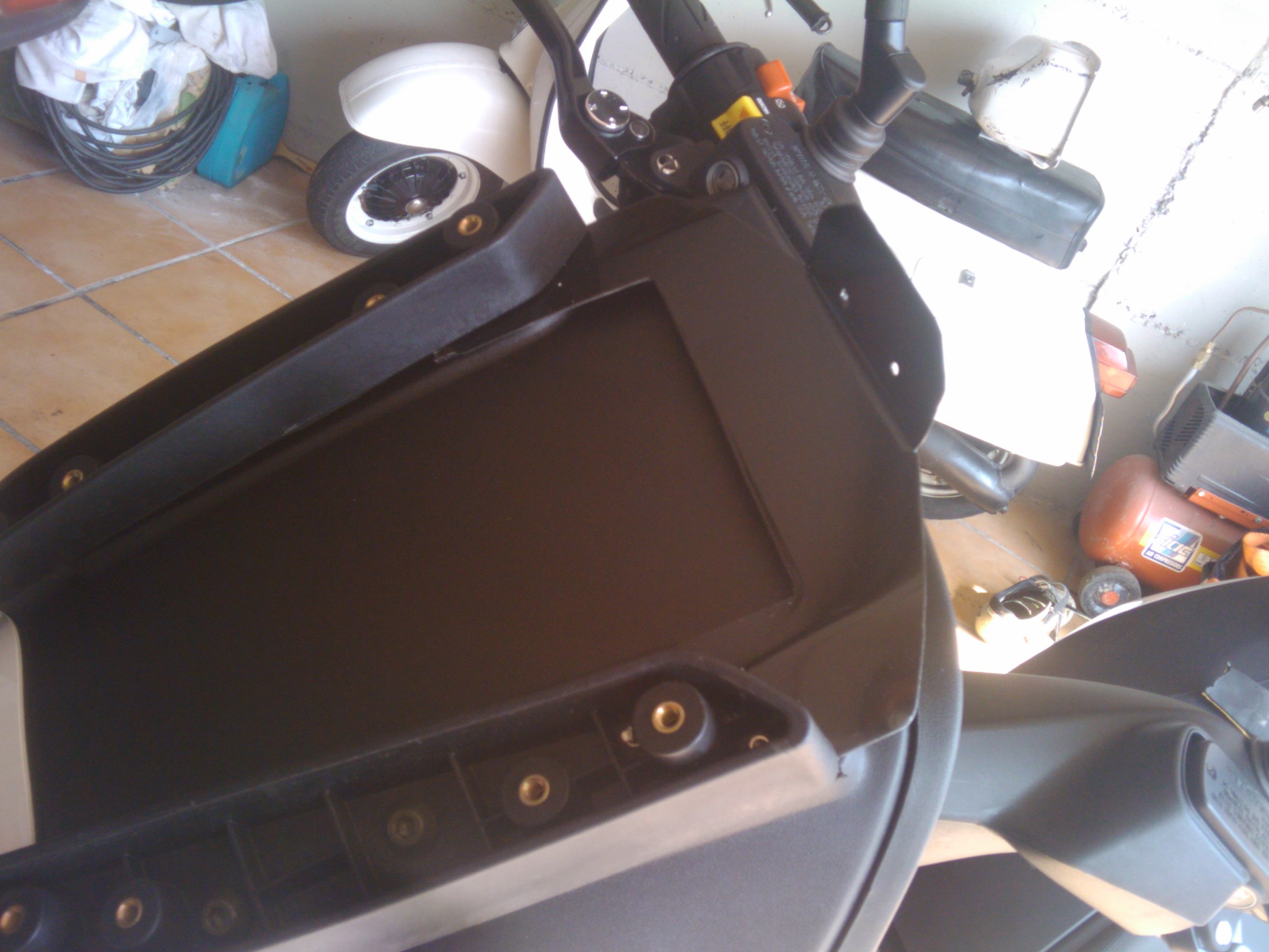

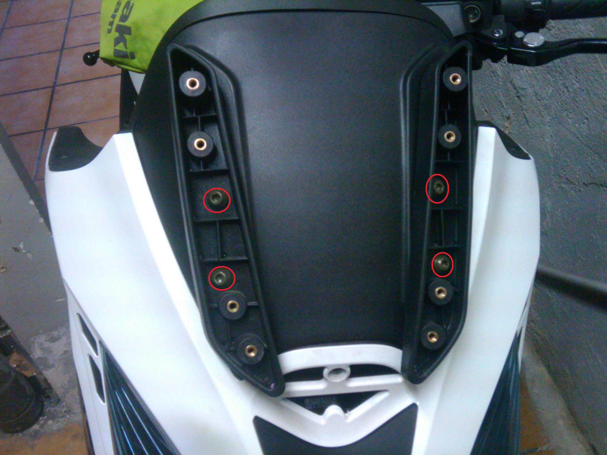

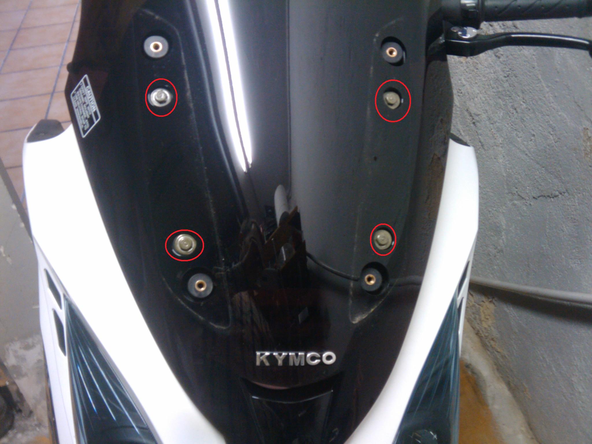

1º ya sabeis,quitamos los embellecedores de la cupula y nos quedara al descubierto  la cupula,para quitarla 4 tornillos  con cabeza hexagonal de 10  tendran la culpa.. Image

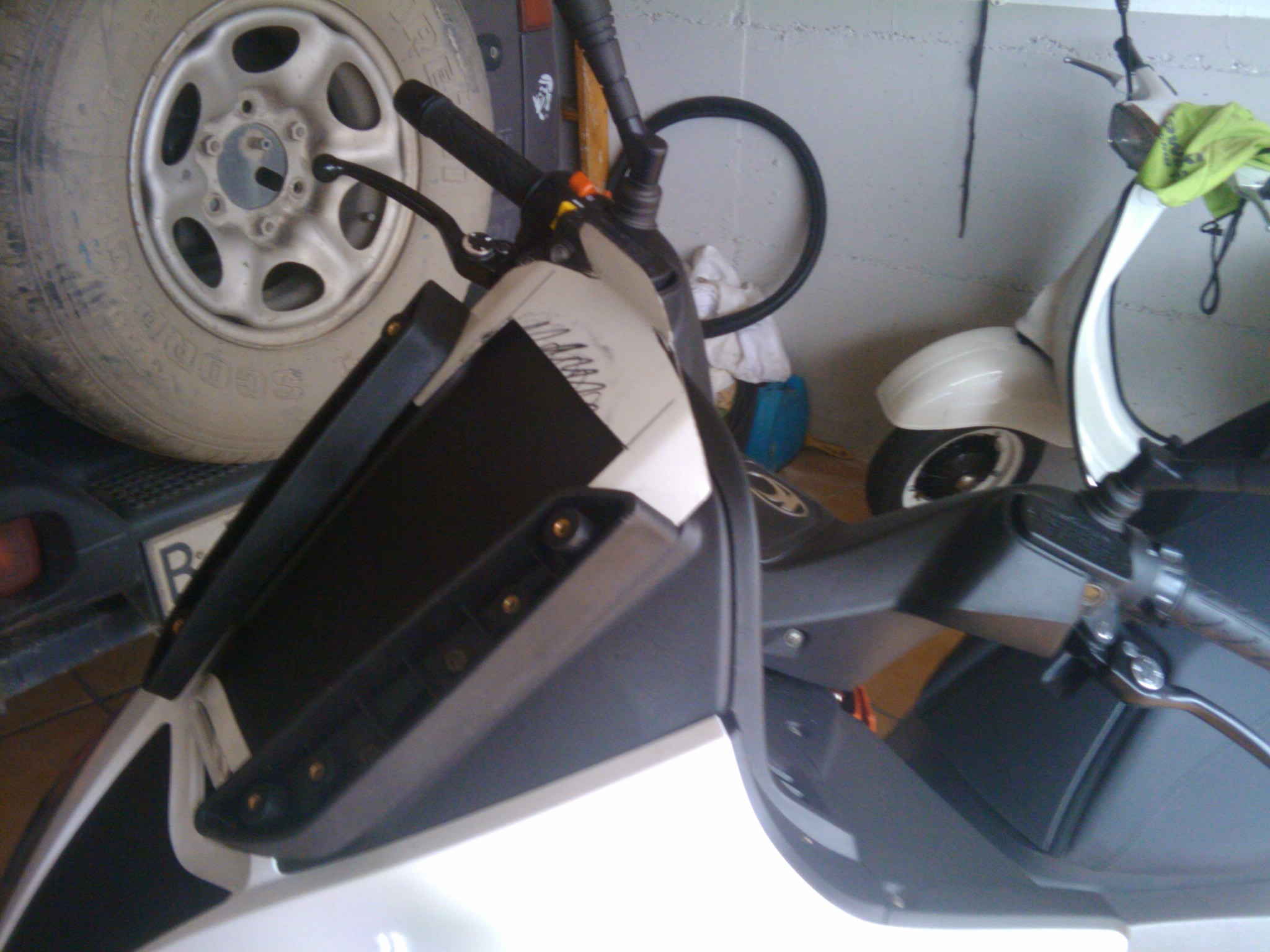

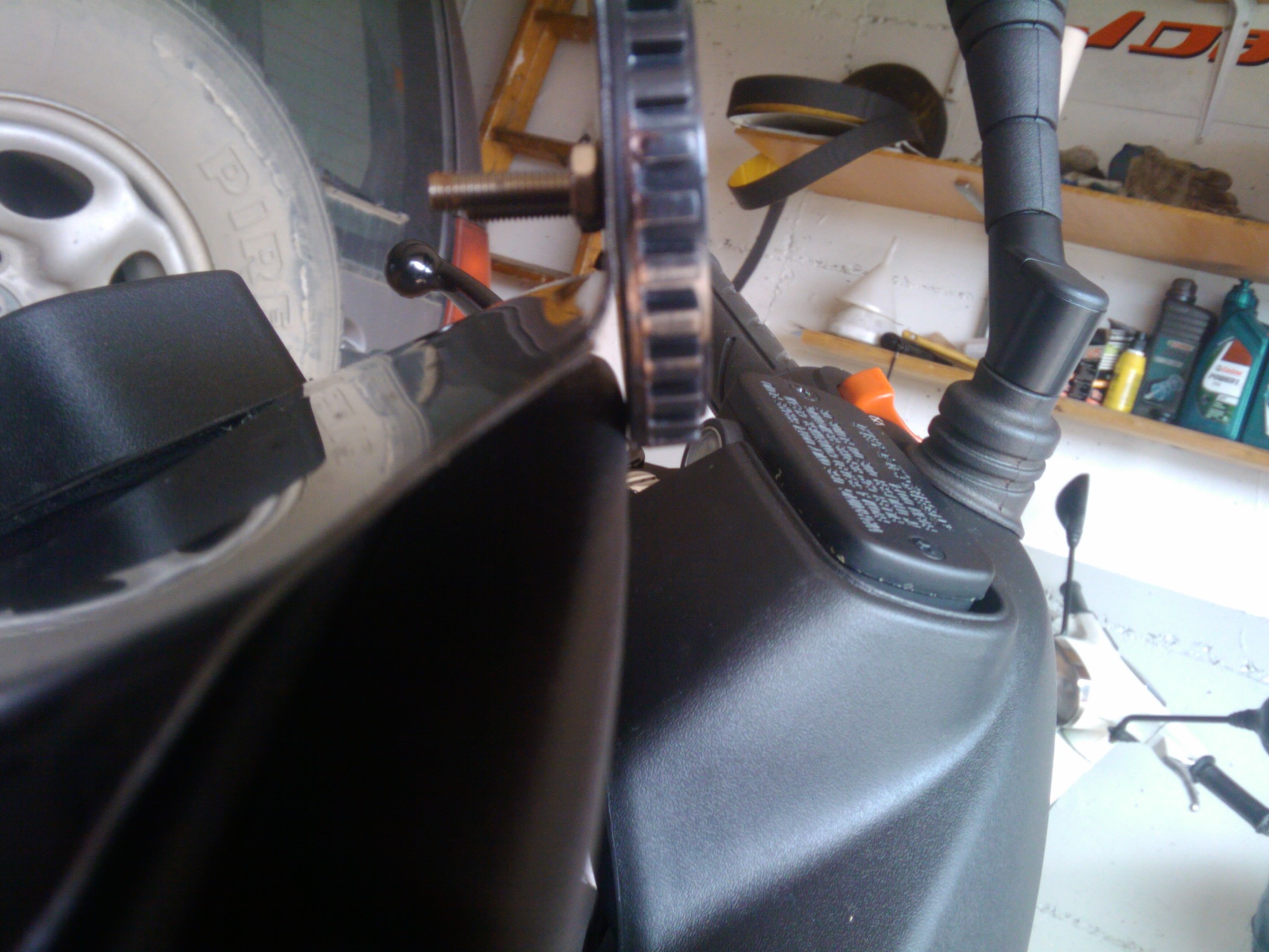

el siguiente paso sera quitar los soportes de la cupula con otros 4 tornillos mas,esta vez con cabeza allen de 6 Image

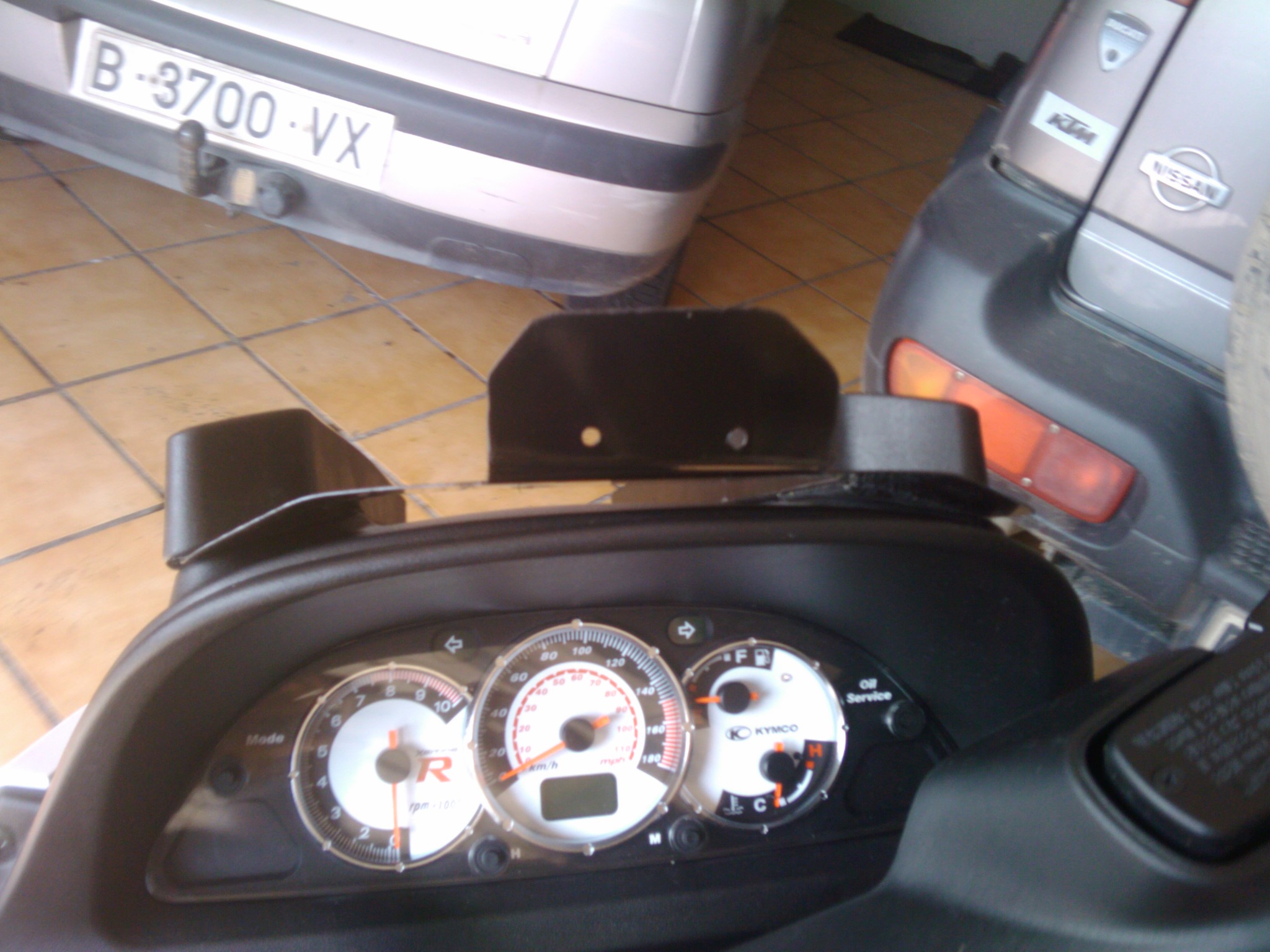

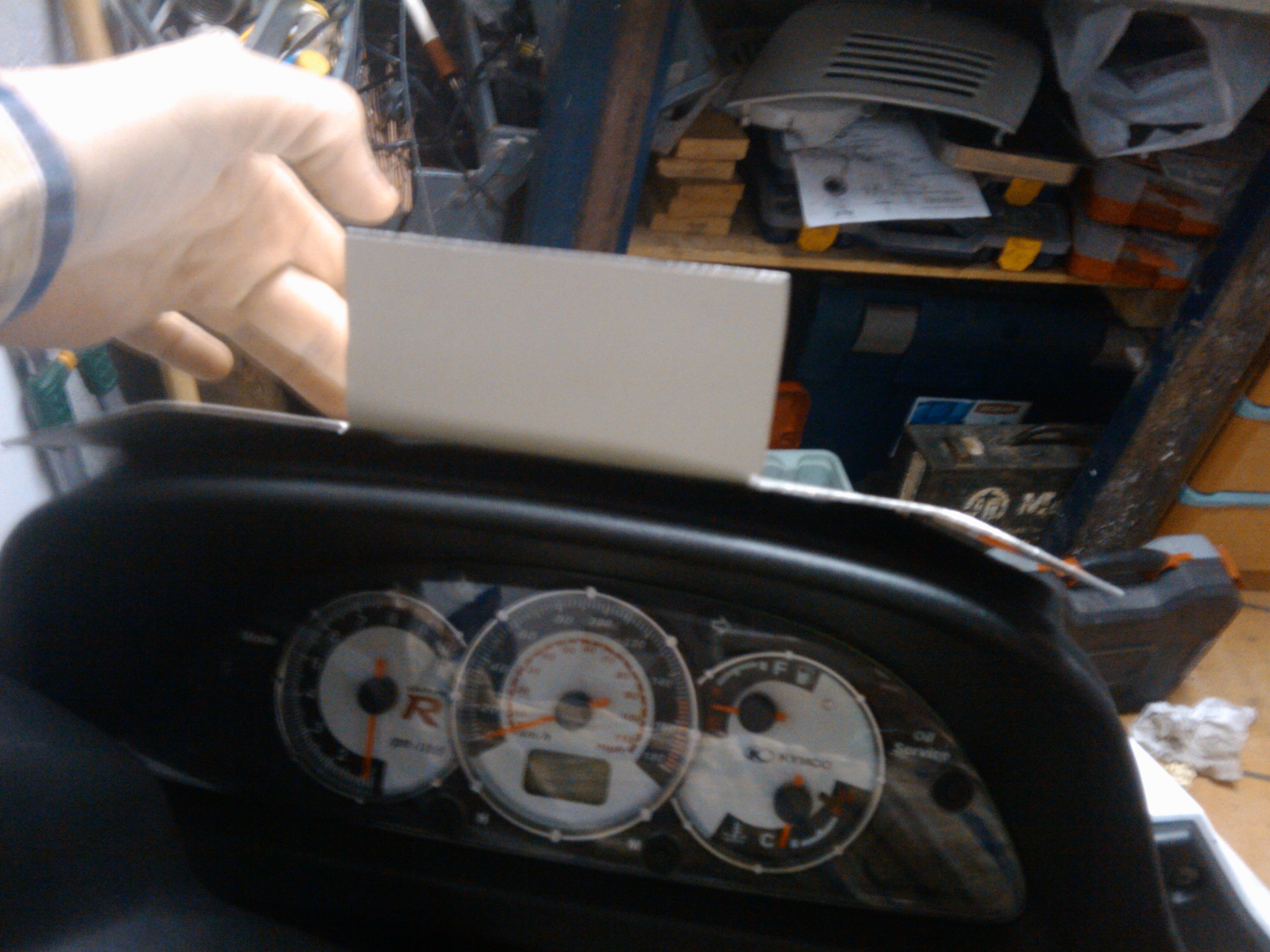

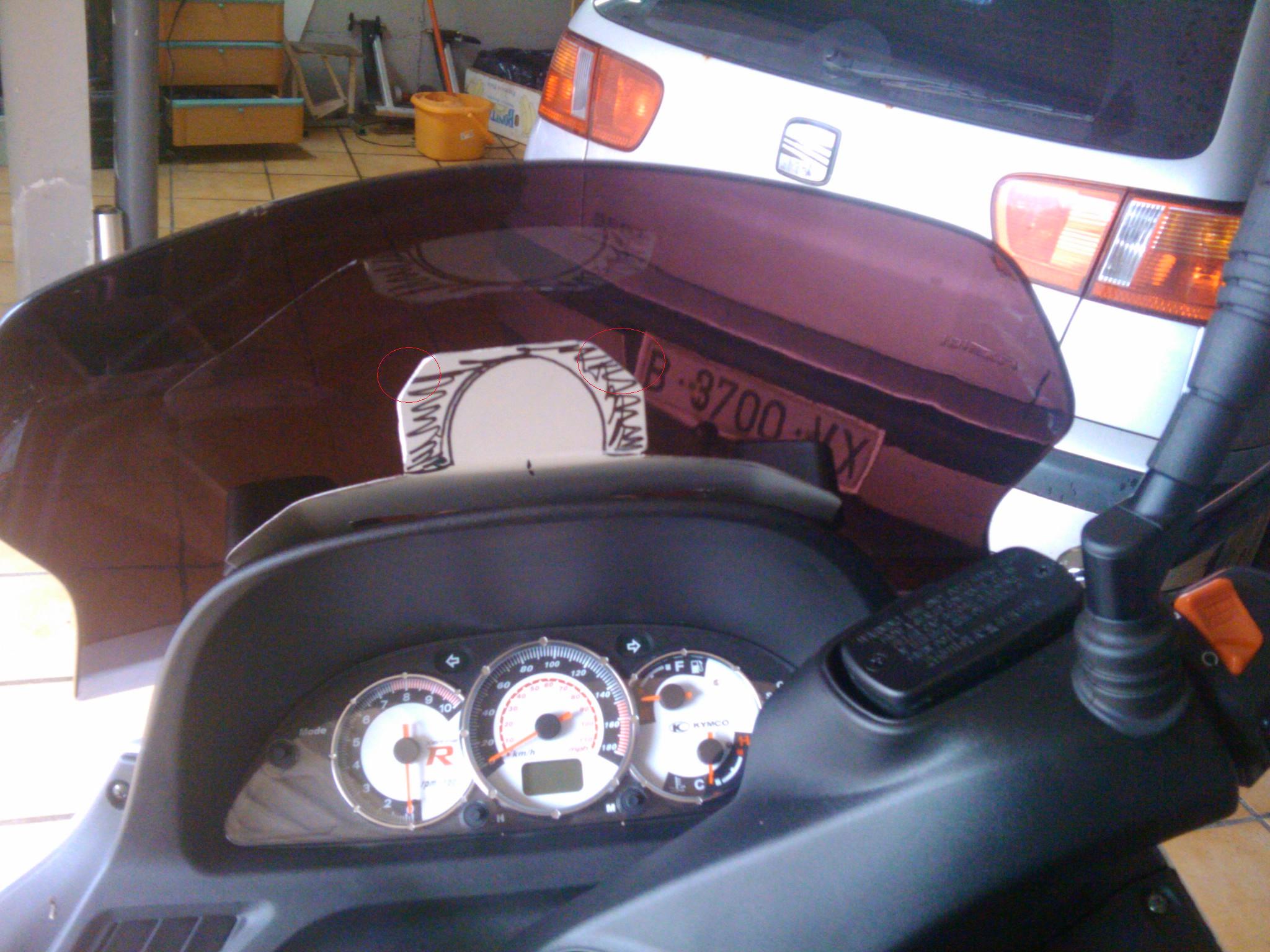

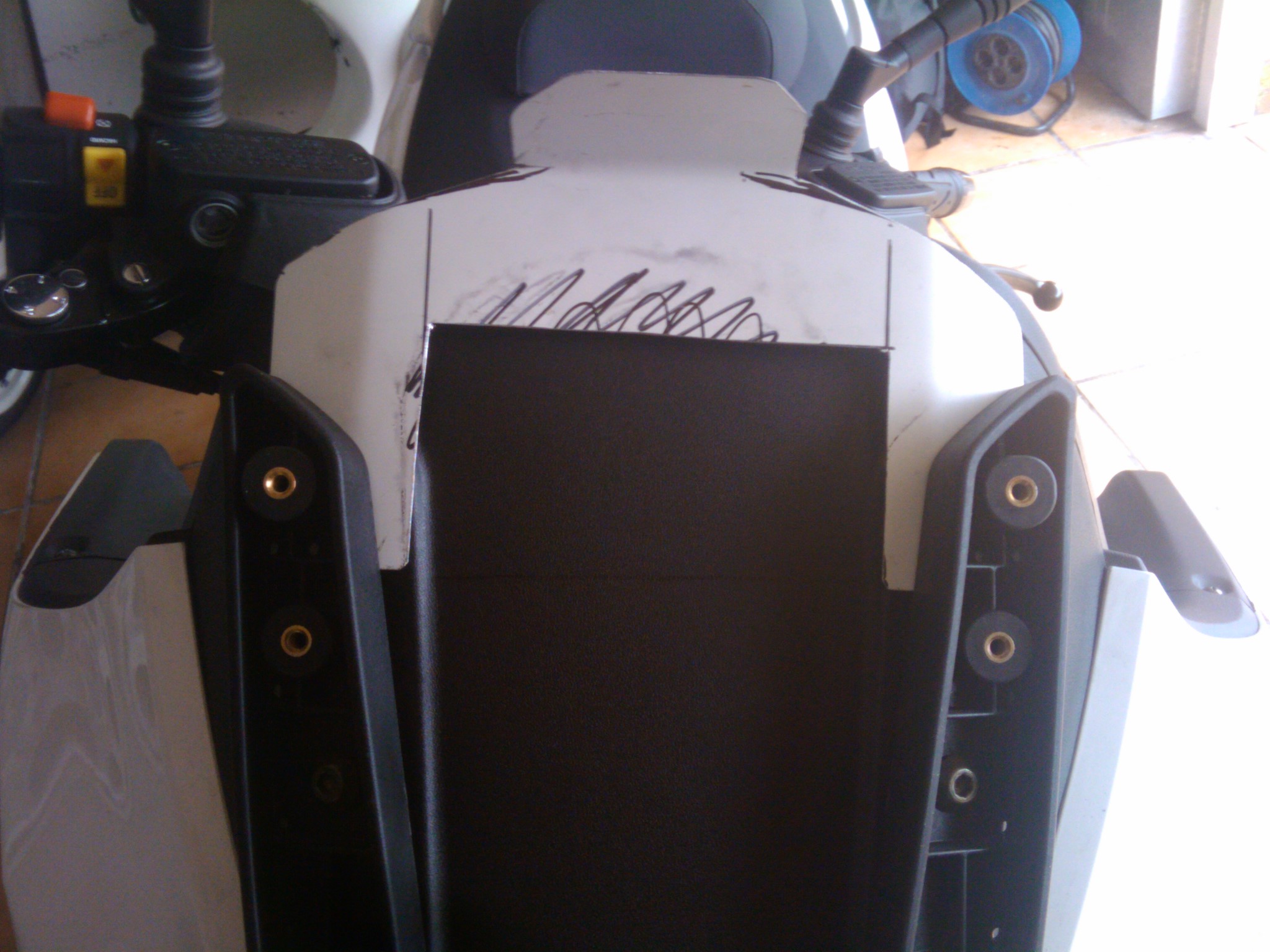

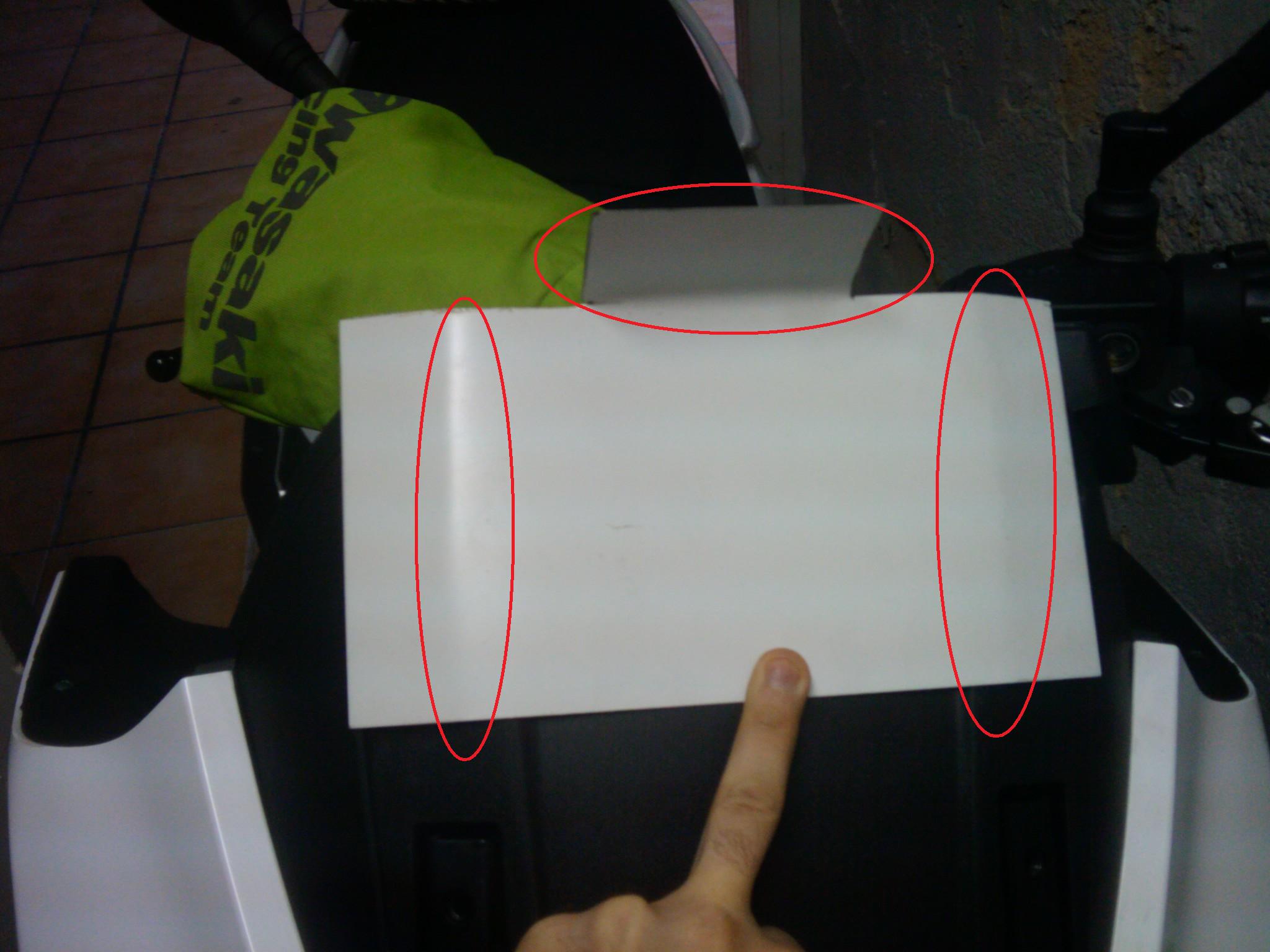

una vez desmontado todo esto plantearemos aprox como sera el soporte,en micaso decidi hacerlo con un chapa de 0,8"es lo que hay en mi trabajo,jjj"
con la mano curvaremos el trozo de chapa hasta encontrara la curva adecuada al ser poco guesa sera una tarea facil. en esta imagen ya se ve que he dado la forma ,y he cortado el trozo sobrante para dejar aprox la superficie necesaria para poner la base del telefono. Image  [img]
aqui otra imagen de como se ve desde otra perspectiva Image

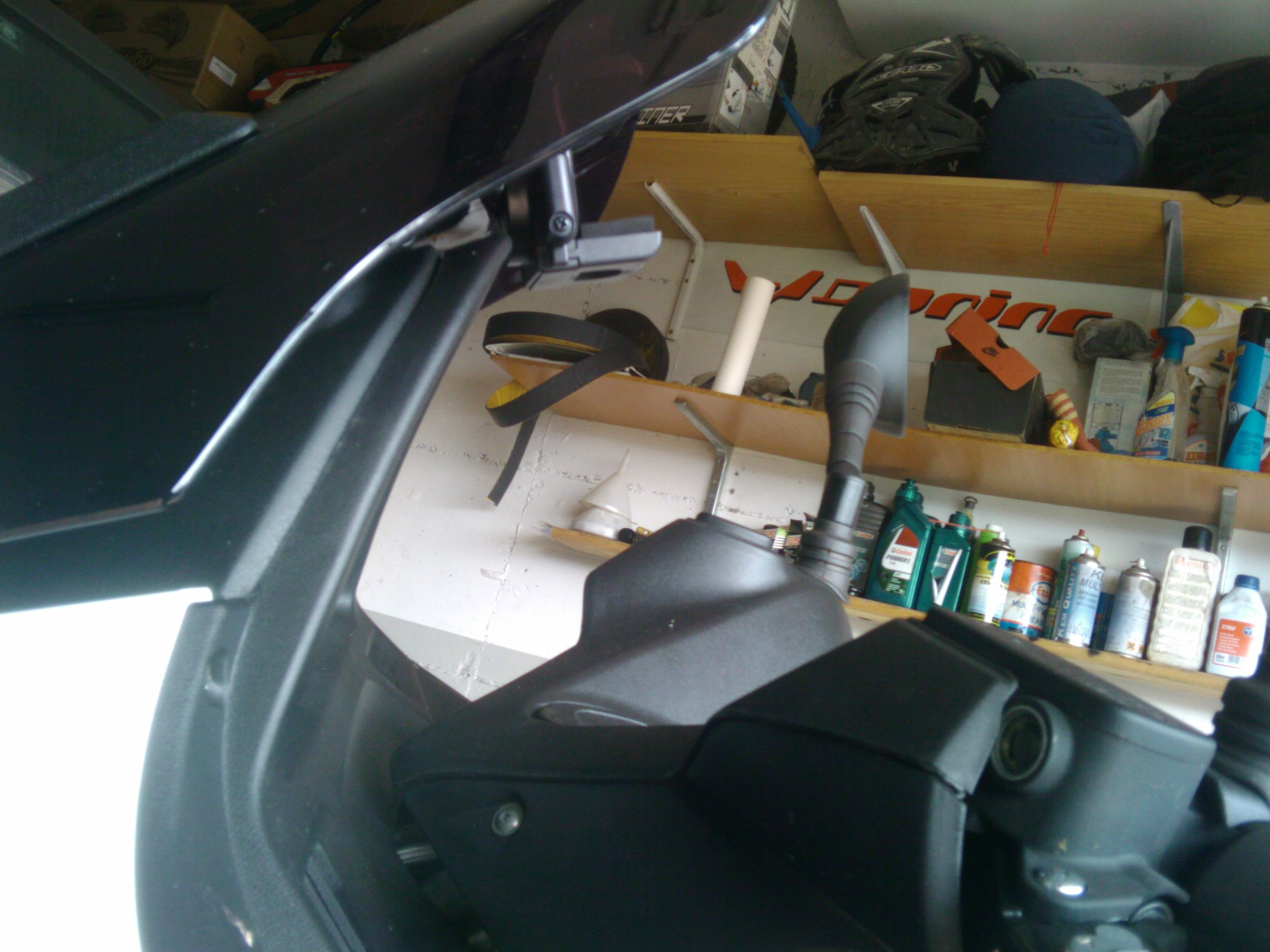

bueno pues ahora ponemos la cupula "un poco por encima ,para ver como iran las cosas"si os fijais en esta imagen ja he recortado un poco las puntas de el soporte del gps para que no toquen en la cupula Image
pues una vez ya sabemos como ira,es momento de sacar todo lo sobrante,osea demasiada chapa en este  innecasaria,operacion bikini Image  Image

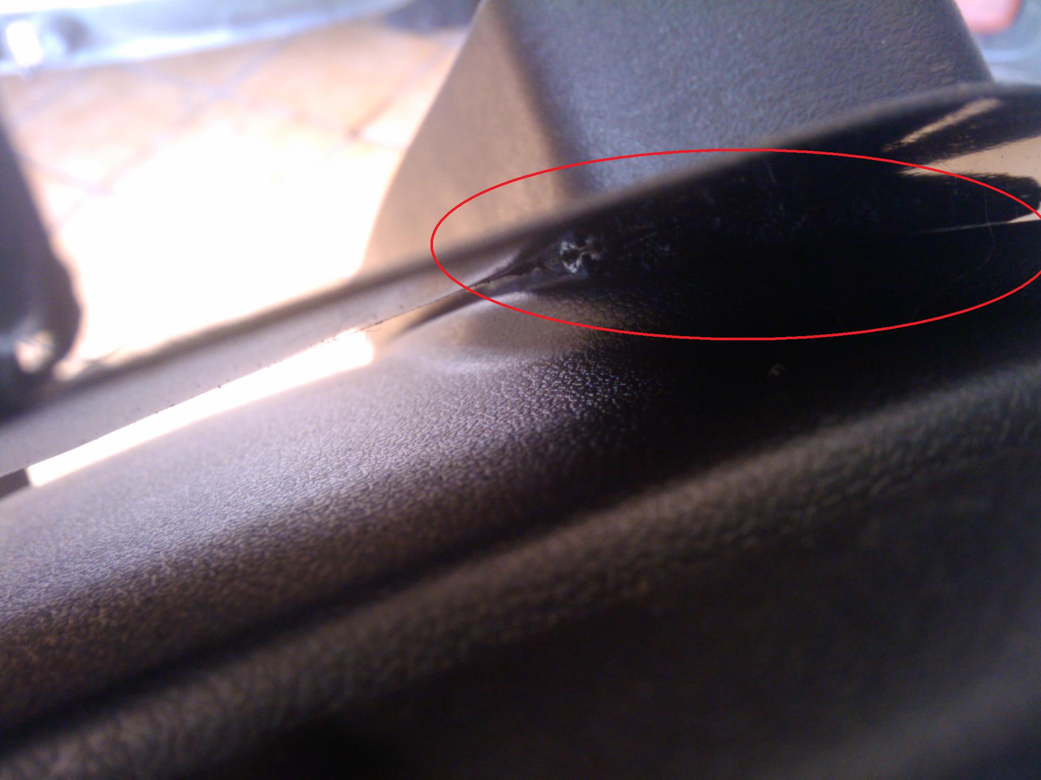

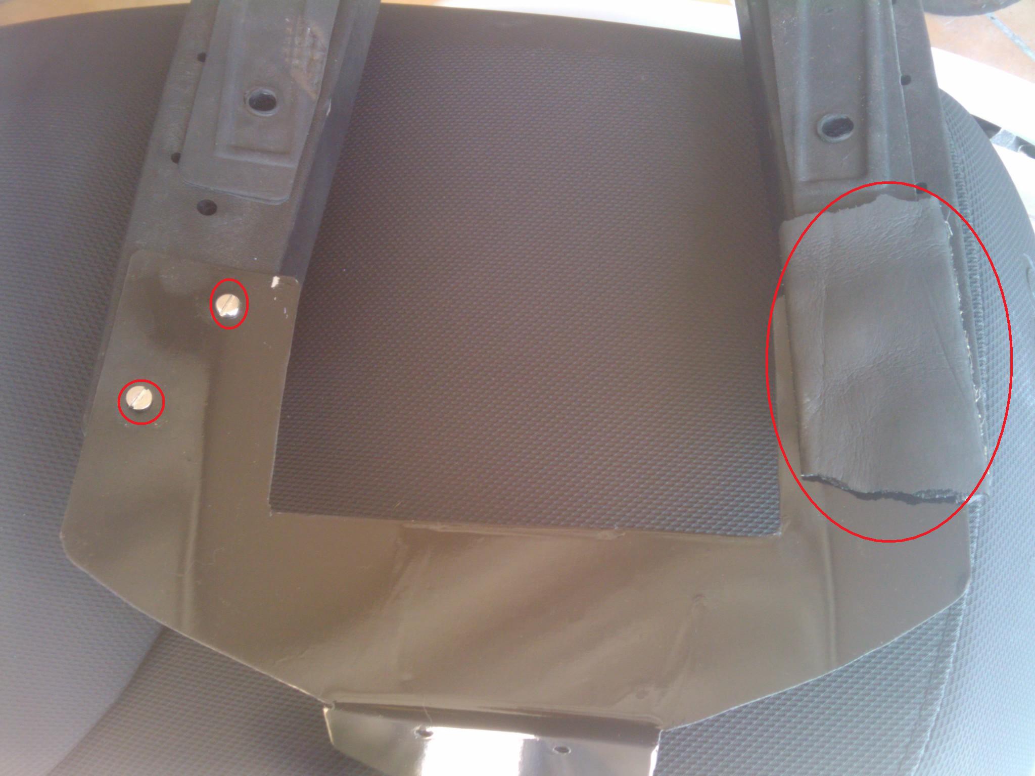

una vez esta todo comprobado es hora de hacer los agujeros en la chapa ,en mi caso decedi coger el soporte del gps al soporte inferior de la cupula,hiza 2 agujeros al plastico y asi con un par de tornillos quedaria sujeto.Una vez hechos todos los  trabajillos como la chapa era blanca la pinte de negro para que no llamara la atencion atraves de la cupula.Otro detalle seria poner un trozo de cinta en la cabeza de los tornillos  para que no marquen el plastico al apretar el soporte. Image
en esta imagen vereis la funcion de Image l trozo de cinta que hemos puesto anteriormente

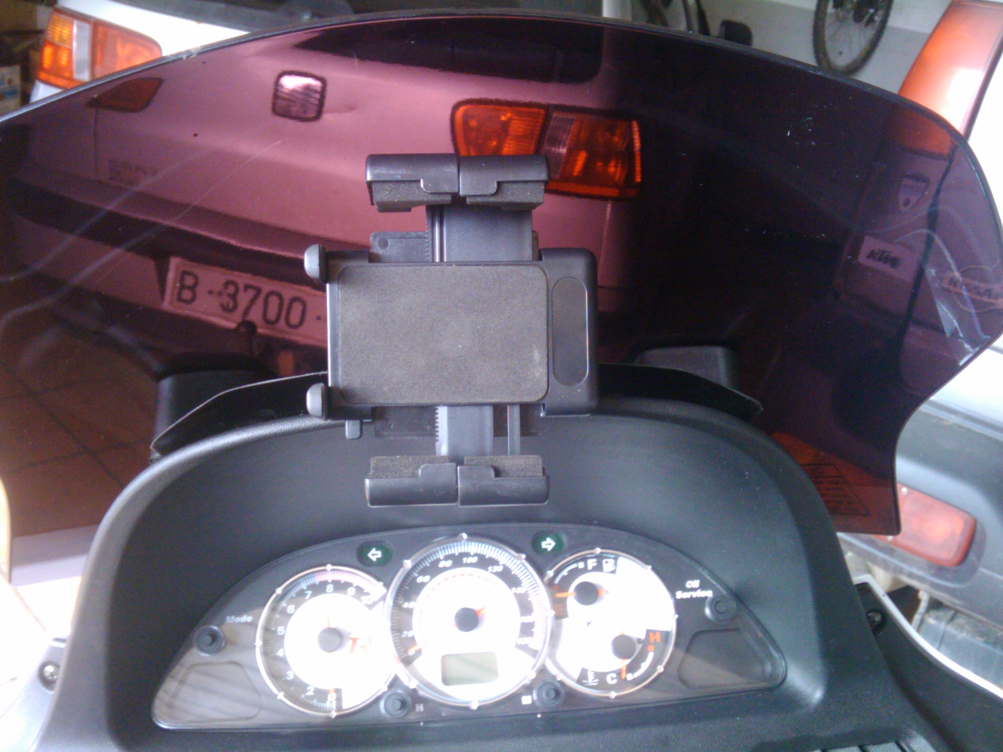

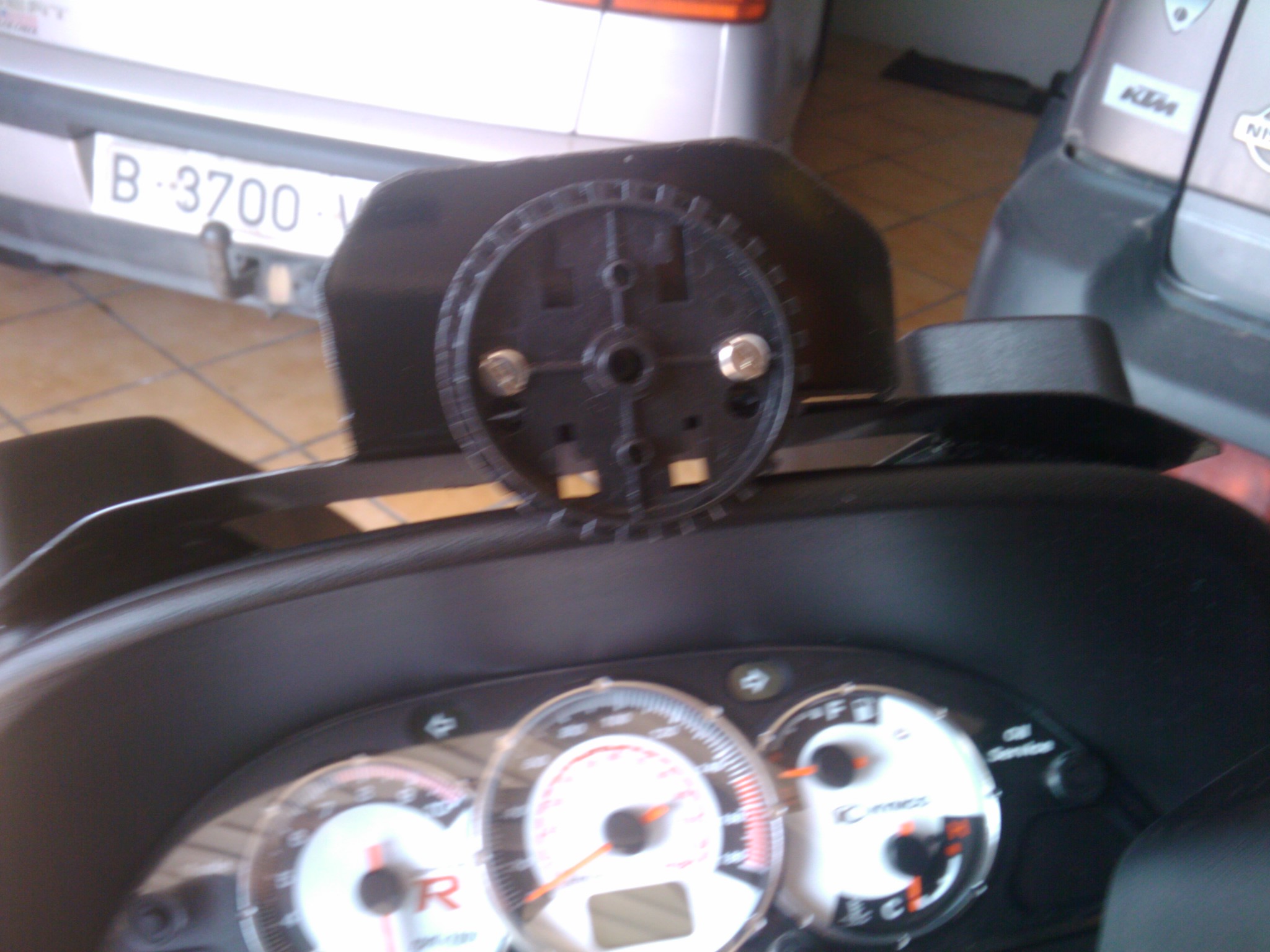

ahora ya ponemos el soporte del telefono, Image  Image  Image
y por ultimo os pongo una foto de perfil ,como vereis no sobresale de la cupula,no molesta en la lectura del cuadro mientras conduces ,si llueve no se moja etc etc,y si te llama alguien sabes quien te ha llamado,tambien puedes manipular en marcha "que no se entere la dgt"bueno pues eso espero haber sido de ayuda para dar ideas,si alguien tiene alguna duda  aqui estare,gracias

se me ha oldidado Image  la foto de perfil ahi vaaaaaaaaa

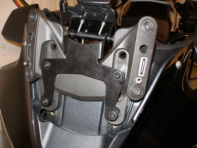

Una gran idea, me gusta un montón. Hace días quiero hacer uno parecido para la Vstrom. Ahora, cuando tenga tiempo, me haré uno para cada máquina.
 Te ha quedado de primera.  difus_clapping.gif  difus_clapping.gif  difus_clapping.gif
 Pongo una foto del otro soporte, seguro que te gusta. La solución es muy parecida.

gracias compañeros,solo espero os sirva para mejorar el dia dia con nuestras monturas,ahora espero ver varias versiones con su correspondiente evolucion jjjj   otra cosa el soporte que he cojido , se ajusta 360 grados,osea se puede poner vertical o horizontal vale la pena para depende que cacharro queramos poner....
