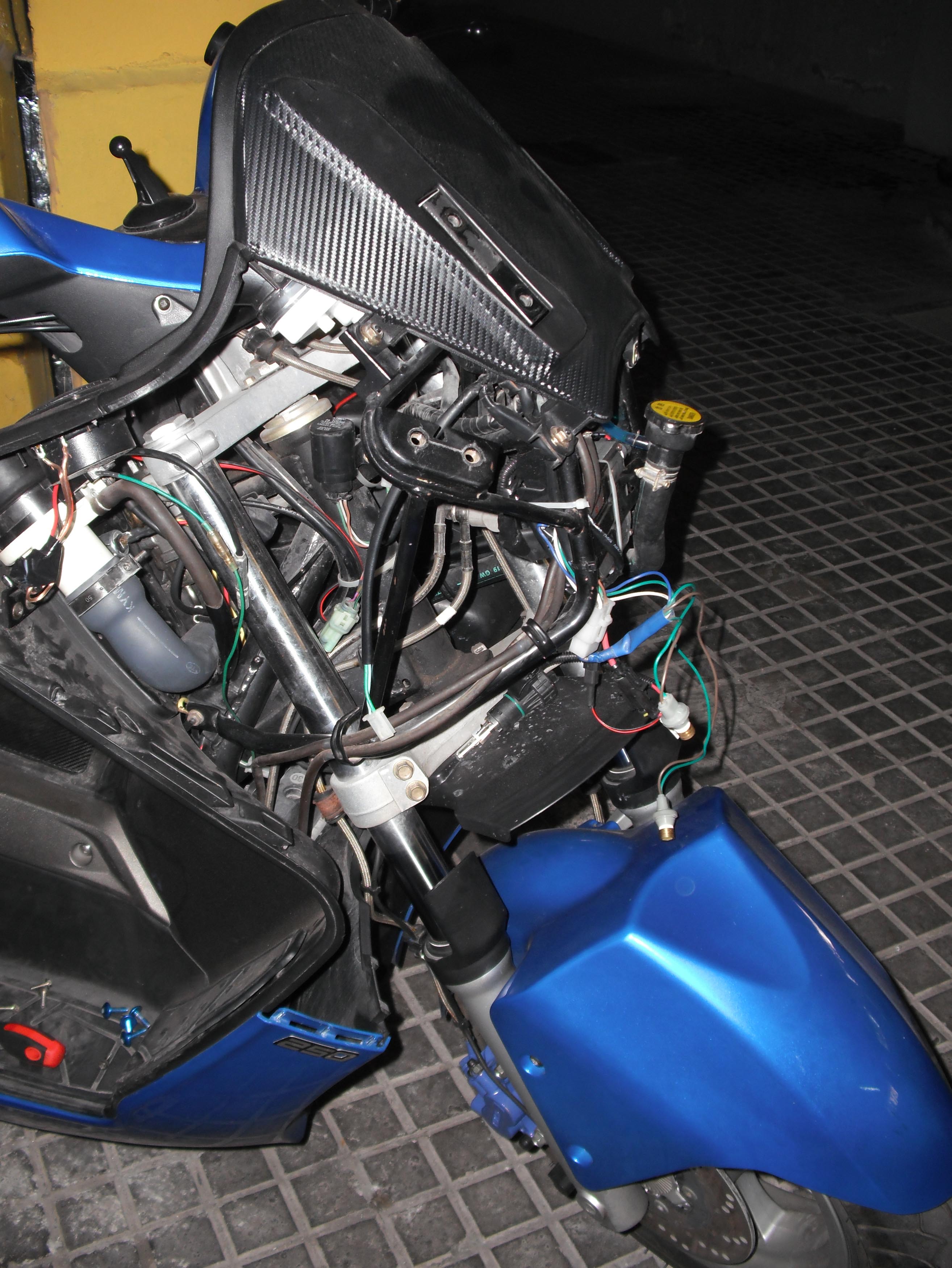

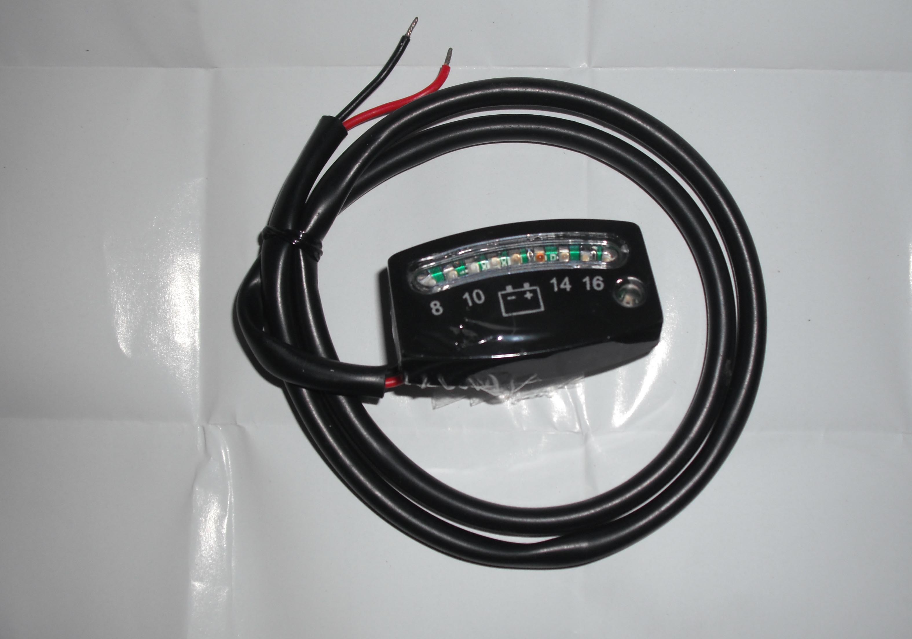

Se trata del montaje de un Amperimetro, que nos indicara el estado de nuestra bateria, el consumo y el nivel de carga del alternador.
Image ImageImage ImageImage Image

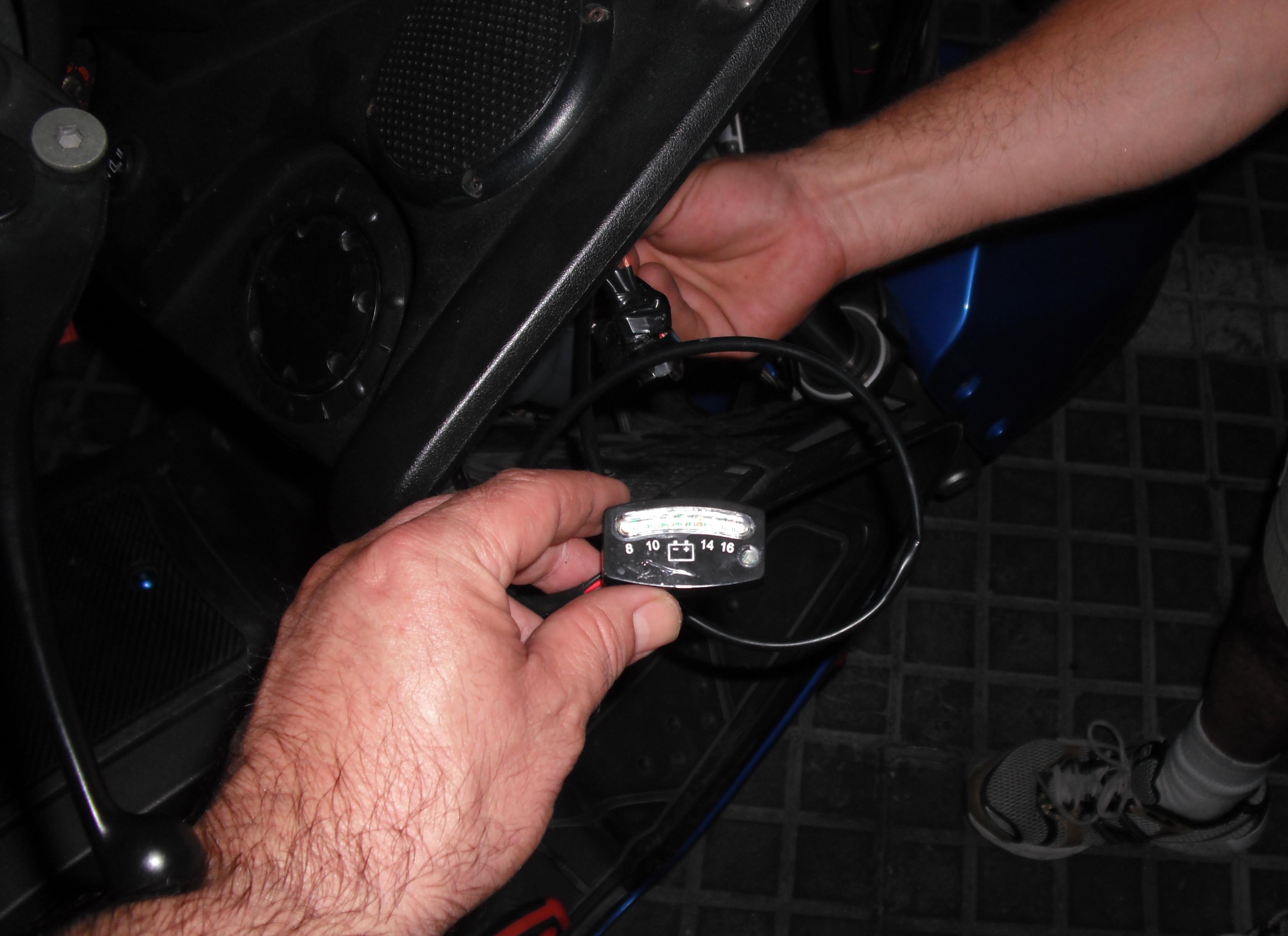

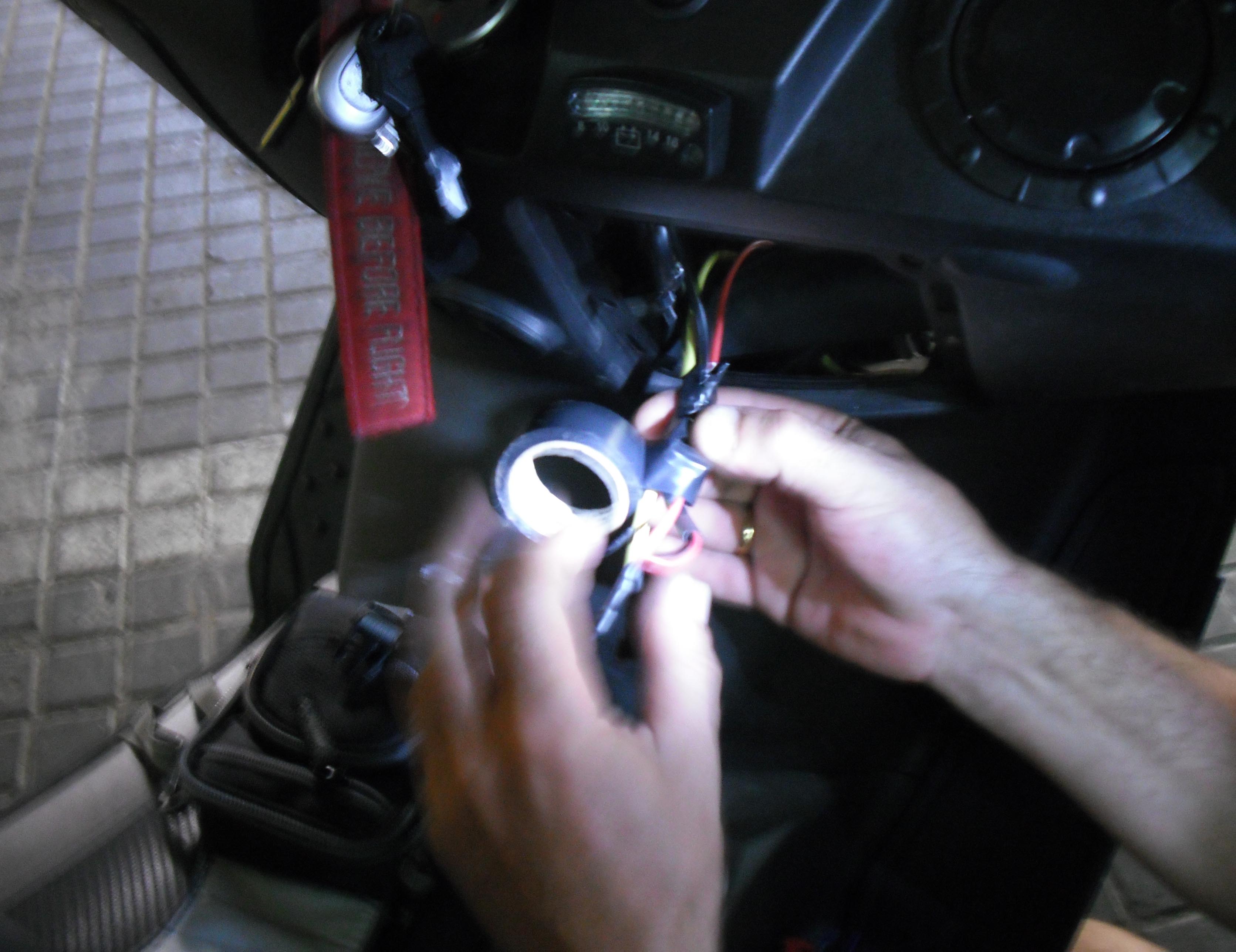

Antes de empezar el montaje, de cualquier positivo y negativo, comprobamos que funcione el amperimetro, al dar "corriente" hara una comprobacion y se estabilizara con el voltaje.

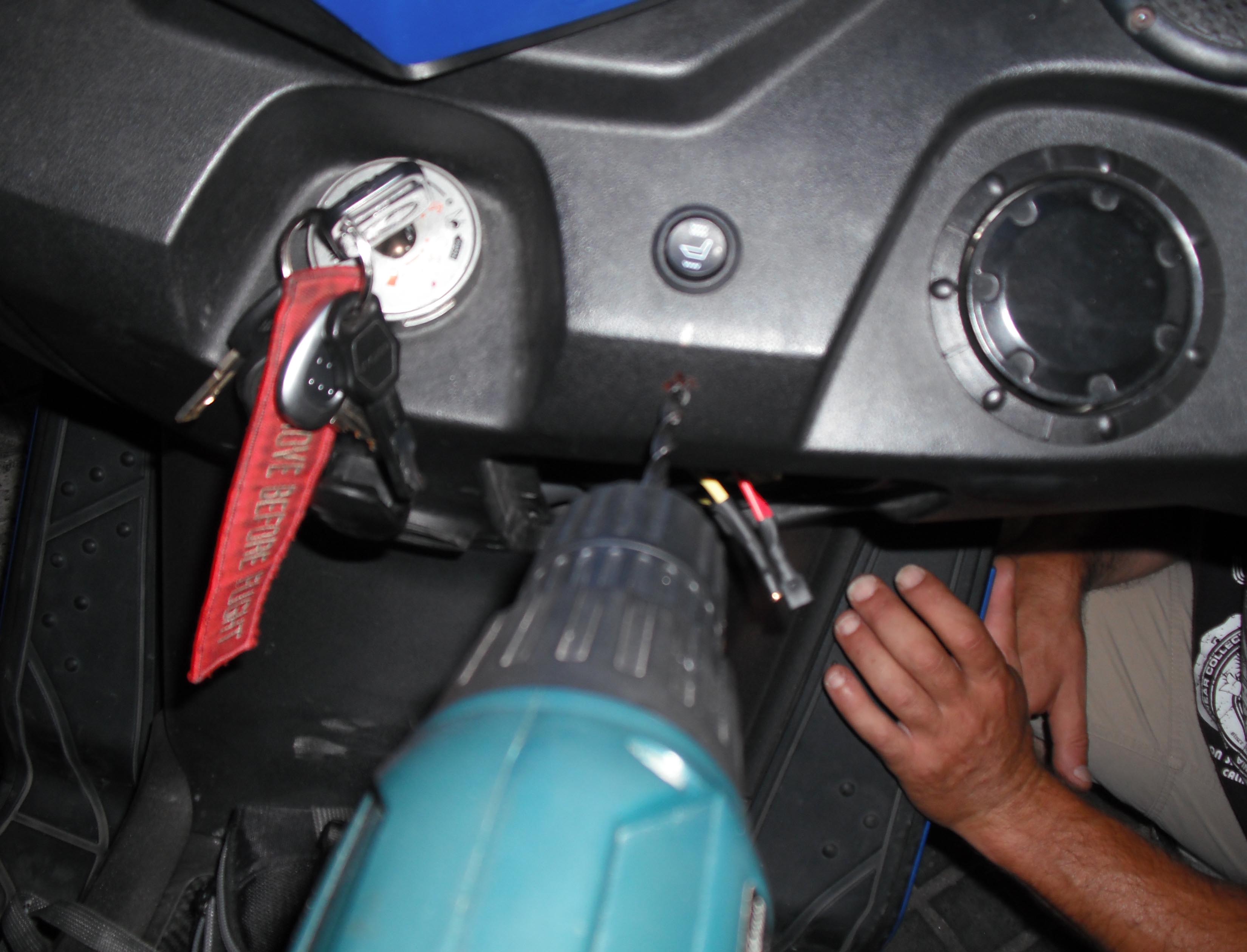

Ahora procedemos a hacer la union a la toma de corriente del mechero (ojo, no vale la del cofre, a no ser que querais ver encendida la luz testigo telefono del cuadro. Localizamos el lugar donde vayamos a colocarlo y hacemos u agujero con un taladro (un simple destornillador electrico sirve) y la broca de 2mm.
Medimos la distancia que necesitemos de cable y con el sobrante hacemos un bucle, sujetandolo con 2 bridas opuestas.

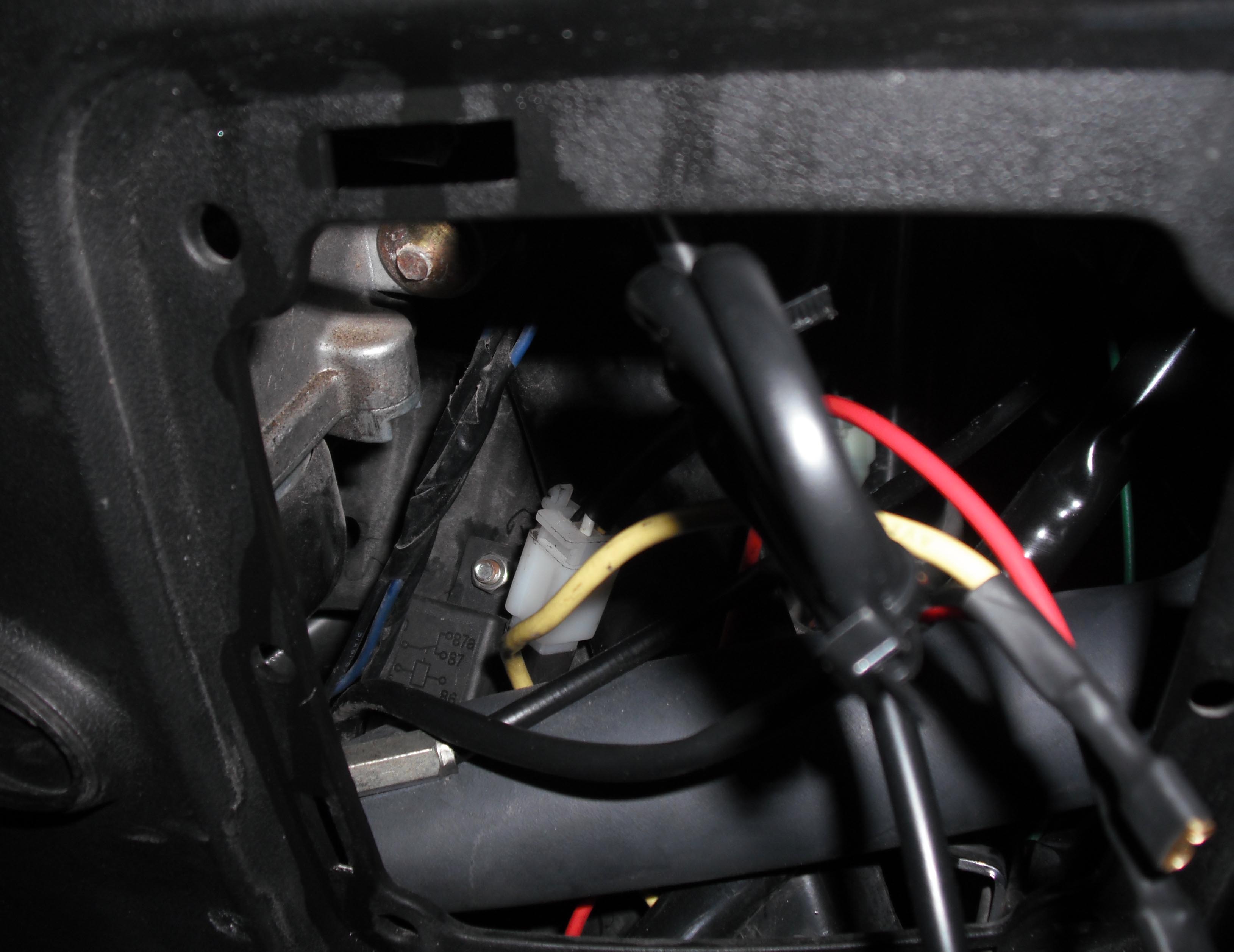

Cortamos los cables positivo y negativo de la toma y mediante una ficha de conexsion los unimos al pos-neg del amperimetro.
Unimos los terminales cortados de la toma, comprobamos que los cables estan bien sujetos y no se sueltan o hacen mal contacto. Comprobamos que funciona tanto el amperimetro como la toma.
Encintamos para seguridad y hermetizar.
Repetimos la comprobacion que todo funcione correctamente.

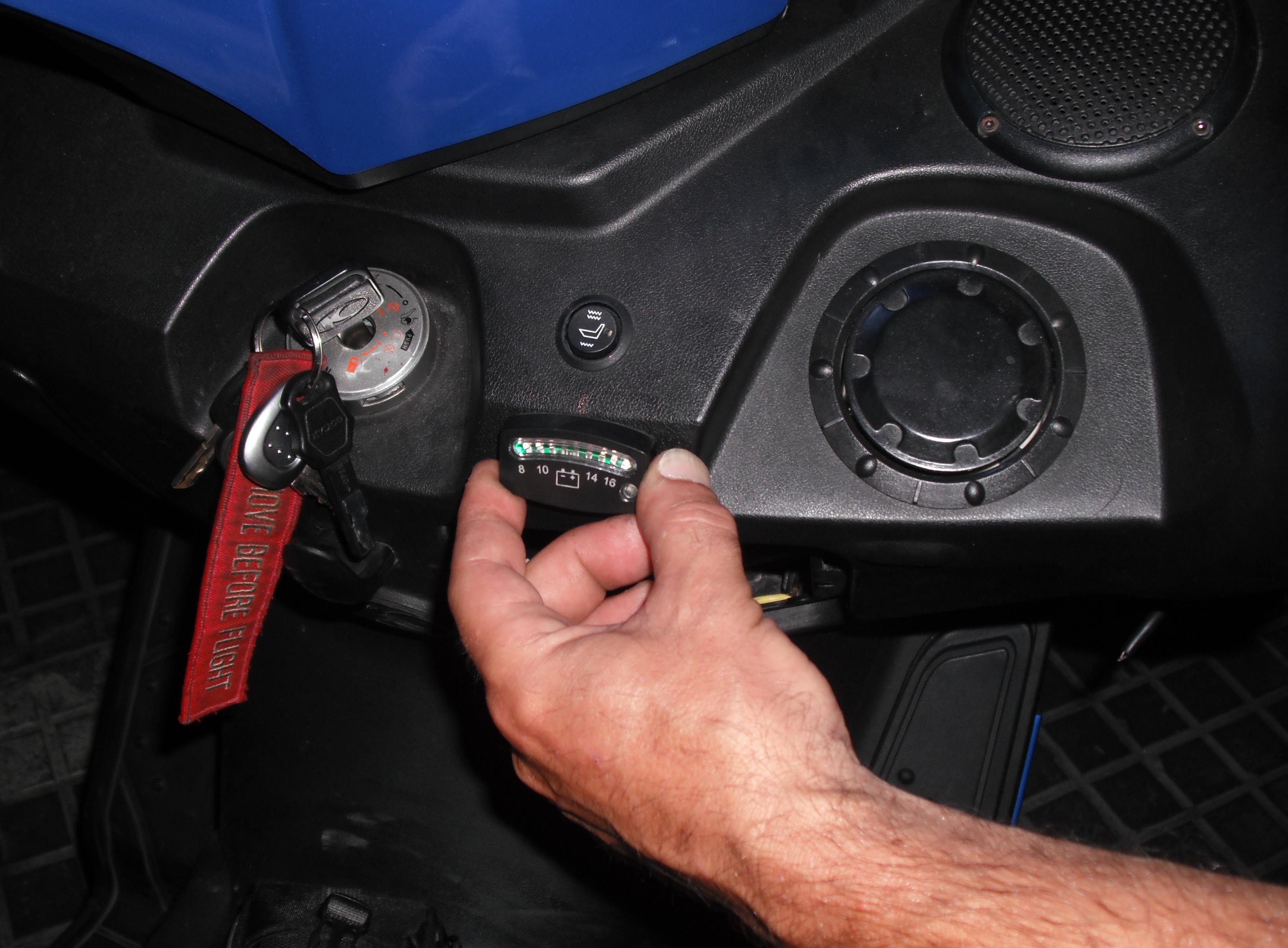

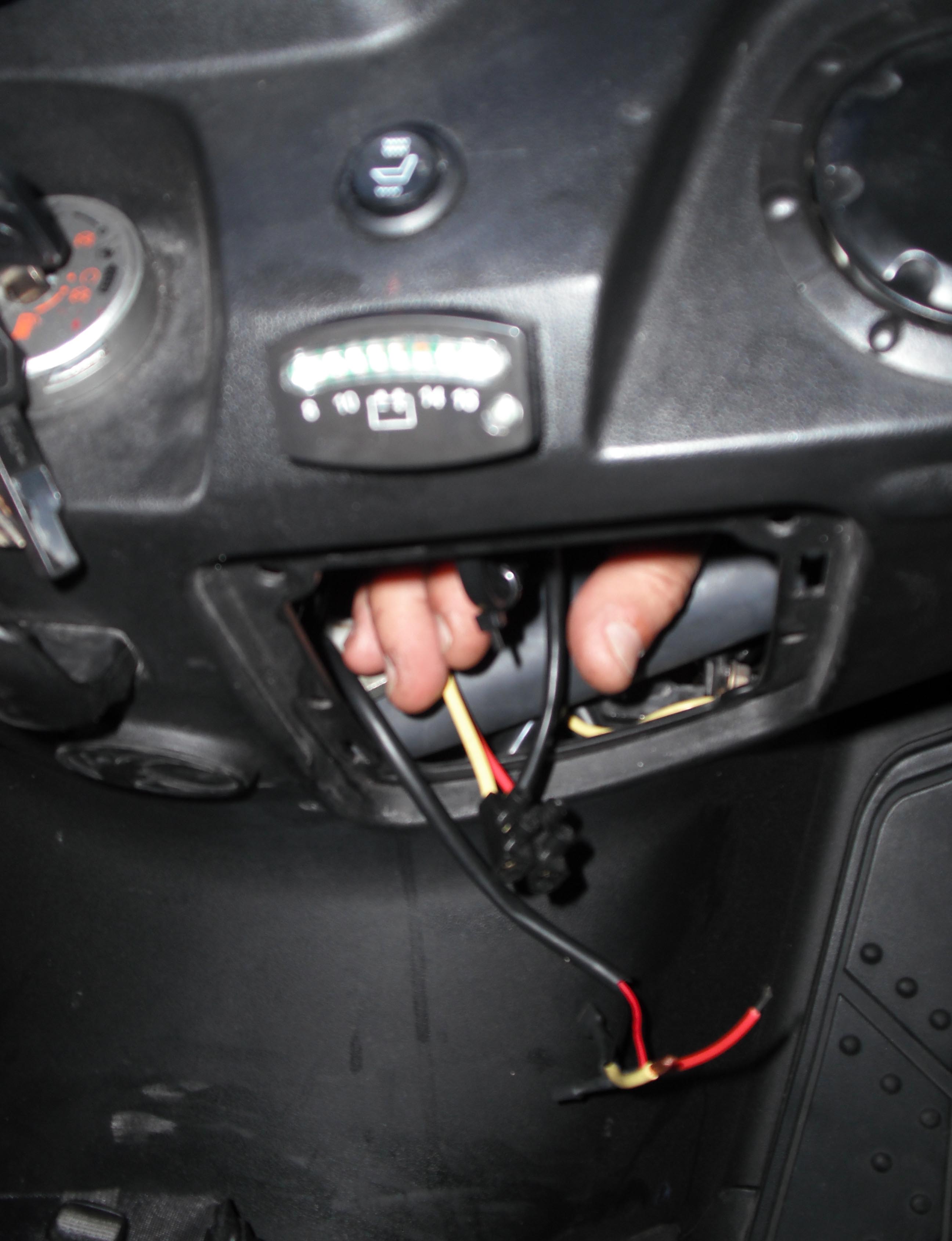

Aqui teneis el resultado, tapa cerrada. Para las 500, si mal recuerdo podeis sacar el freno de mano igual y acceder por ahi al interior.

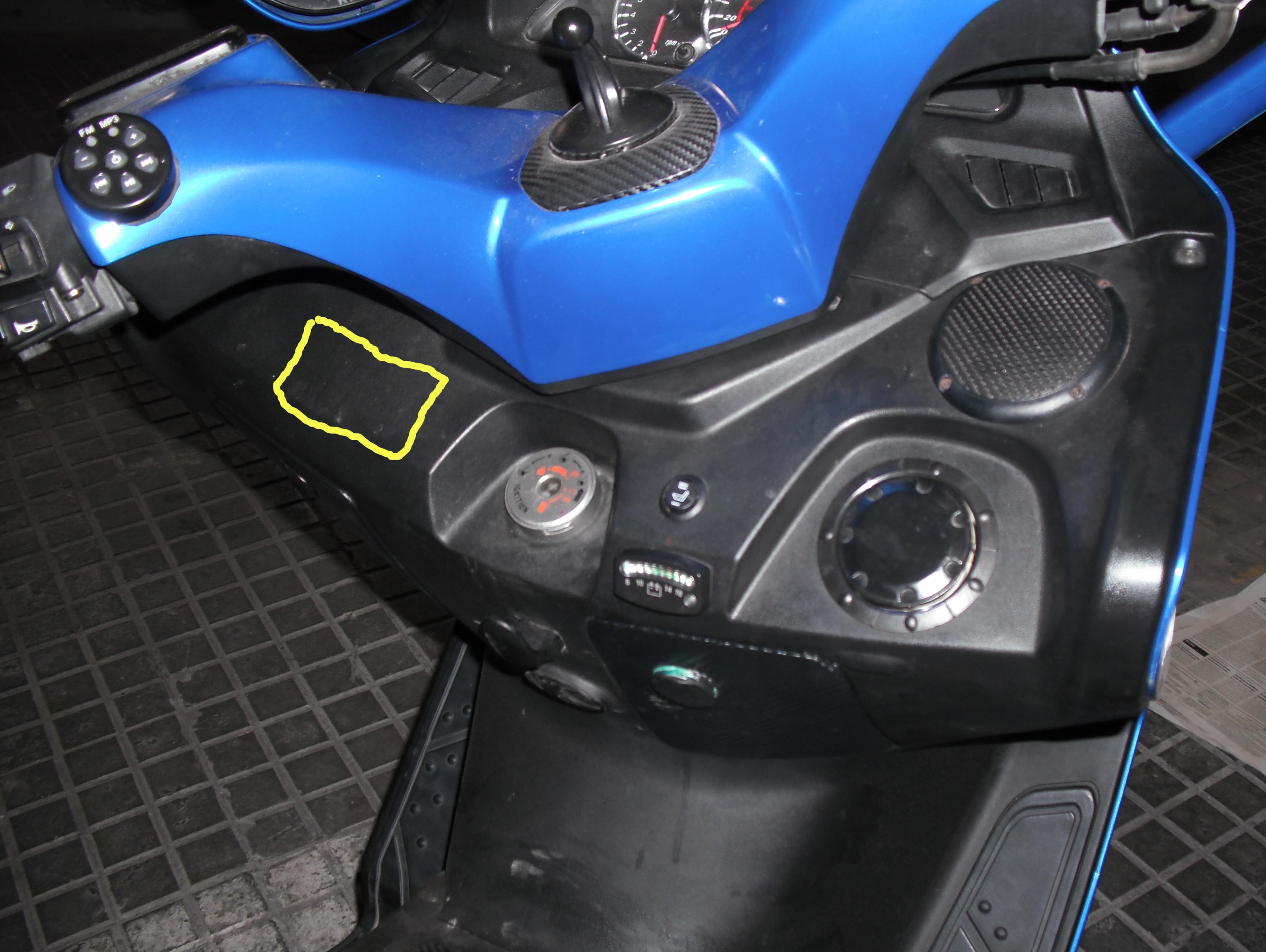

Bueno, ayer al montar el sensor, aproveche para cambiar de sitio el voltimetro, os pongo la foto de como ha quedado, y por la noche no molesta en absoluto, asi que si lo montais, Yo lo montaria donde mi instinto me decia en principio, centrado en el contraescudo, justo debajo del cuadro entre los dos mandos de puesta a cero km...
Un abrazo.

Exactamente, ya lo comento arriba, que el "tuercas" me tiene que encontrar uno chulo!! por que las "palancas" enormes con su testigo de luz enormes que llevaba en el R-8 y el R-5 para los "barrecunetas" y los "Super Oscar" de 100w en la "Gordi" no pegan, tiene que ser algo parecido al de la asiento calefactable... Y ahora a esperar que lleguen los que compre ayer, lo mismo esta semana me paso por el desguace y si veo alguno lo desmonto y me lo llevo... Se aceptan sugerencias de modelos, si conoceis alguno de coche, decirmelo.
