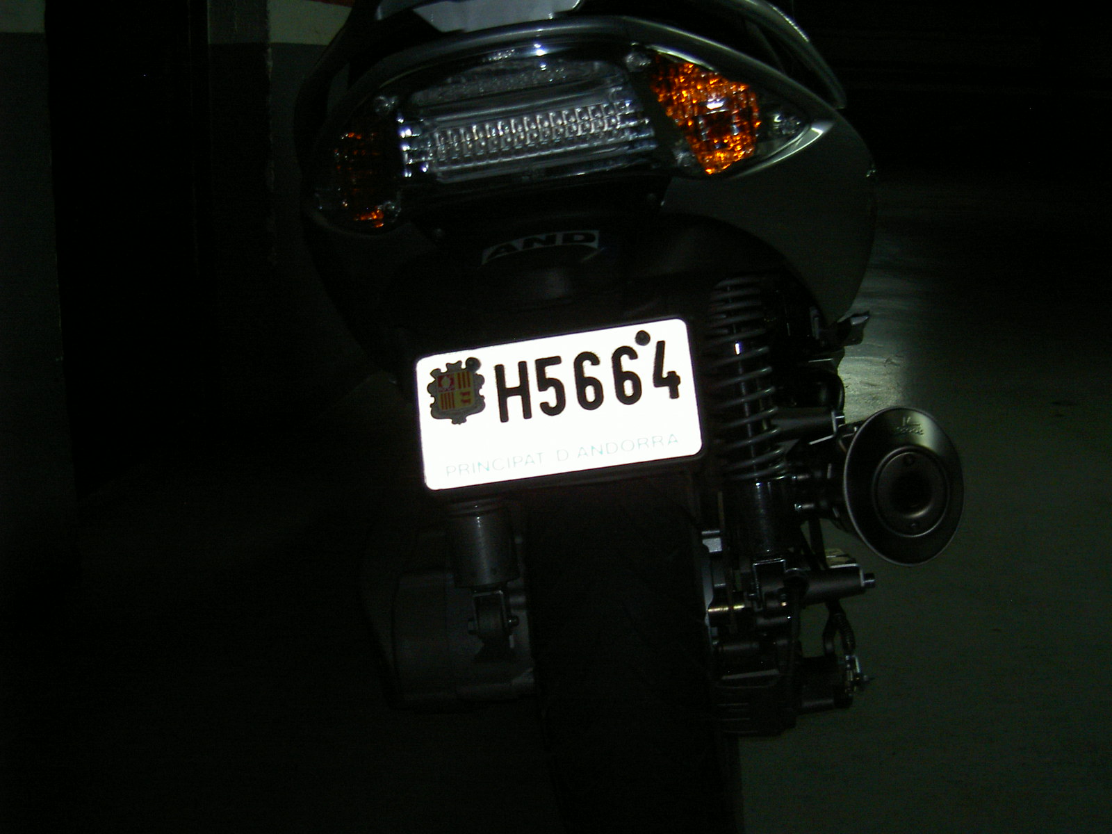

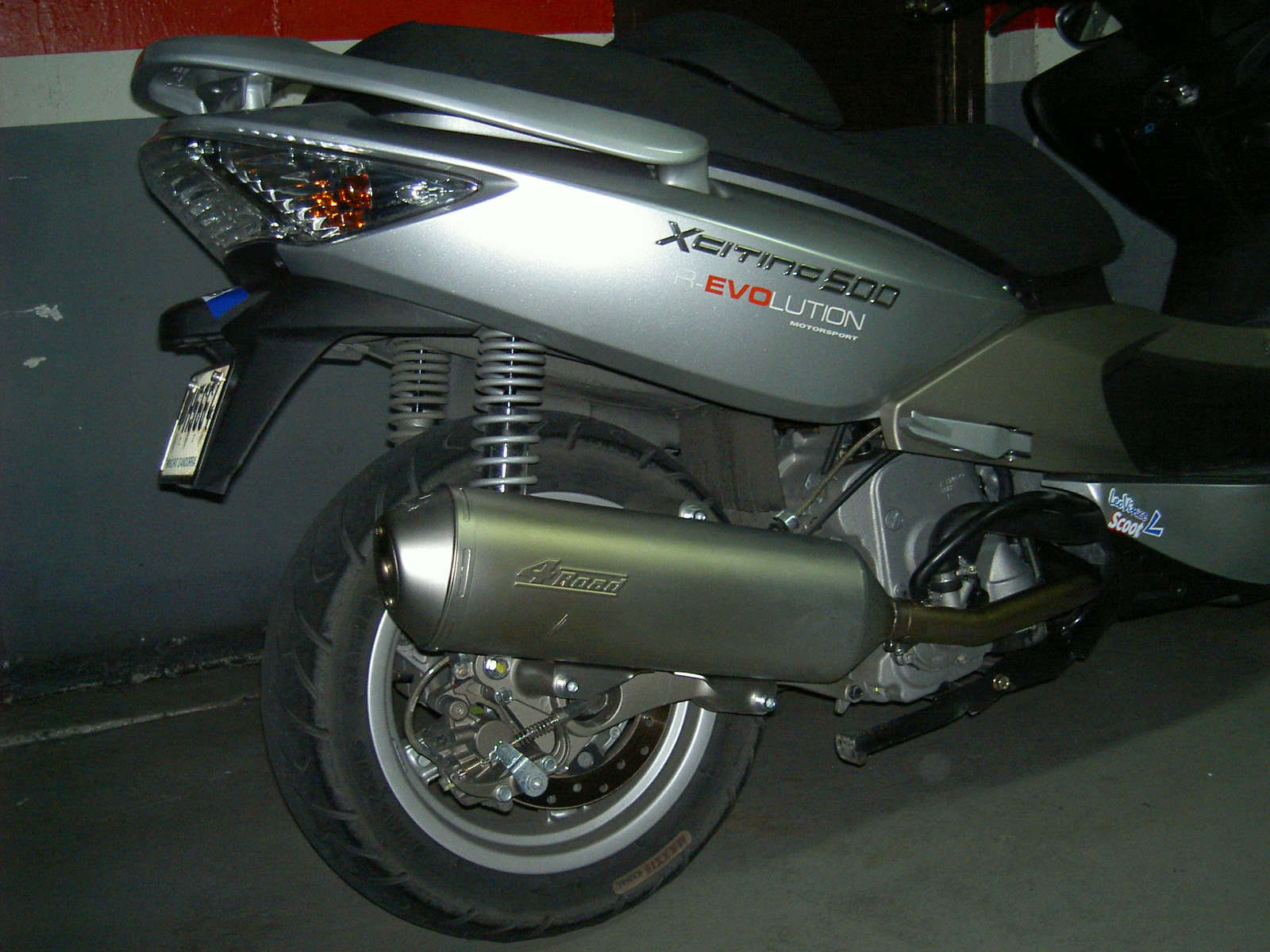

Bueno pues el escape ya esta montado, realmente facil de hacerlo (quizas cuesta mas sacar el de origen) solo hay que tumbarse debajo de la moto para collarlo al motor. De ruido un poco más pero dentro de lo normal, gana un pelin en salida pero se nota en estirada, en bajos petardea un poco (como una de cross). Primeras impresiones buenas, mañana la probare por carretera y ya os comentare.
De momento os dejo unas fotos, podeis ver más en mi personal.

Mensajes: 9980
Re: Escape Xciting 500
Queda muy bien joes072. Ya nos contarás su rendimiento en carretera.
¿Por cuantos € te ha salido el escape? Es por si merece la pena encargarlo en Andorra.
