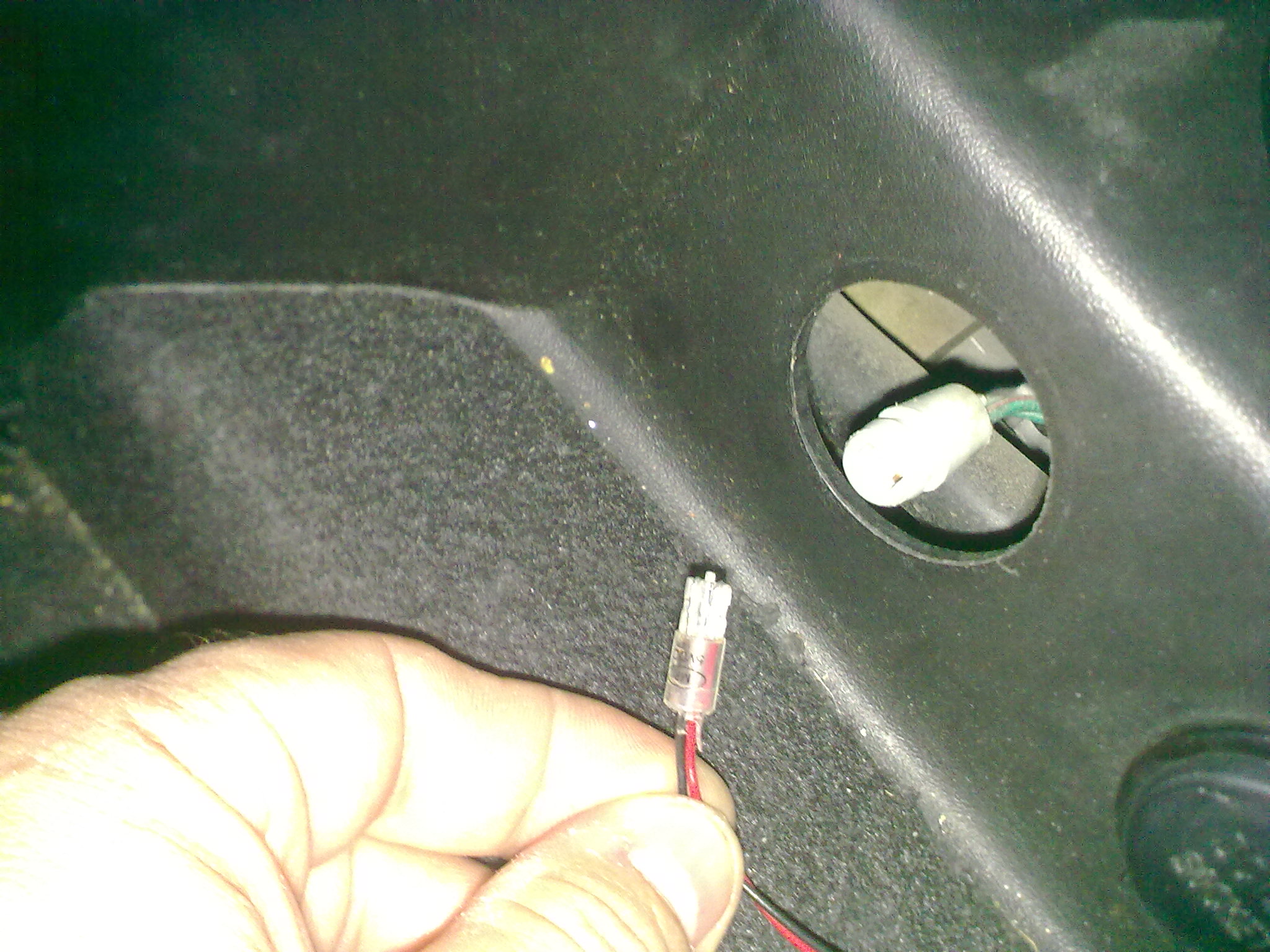

creo que la bombilla del cofre es una T5 (5mm de ancho la parte plana que entra en el casquillo) , me lo imagino lo que vas a hacer

Gracias Pedro , No es exactamente lo que has propuesto , pero es algo parecido . Lo que me ha roto el esquema , ha sido lo de la T5 . Porque ya tenia preparao un adaptador de T10 y ahora no encuentro el adaptador de T5 en ebay . Ahora me estoy reconfigurando el material.

haz como yo , compra una T5 de led , quitale el led pones los dos cables(el largo que te haga falta) y rellenas el hueco del casquillo con silicona caliente y ya tienes el adaptador

Gracias Pedro . Estoy barajando la posibilidad de quitar el casquillo de T5 y ponerle un T10 , de hecho acabo de comprarlo en ebay , cuando me llegue , estudiare mejor el tema ,porque tendria que cortar los cables .
Gracias de todas las maneras por tu apreciada ayuda.
