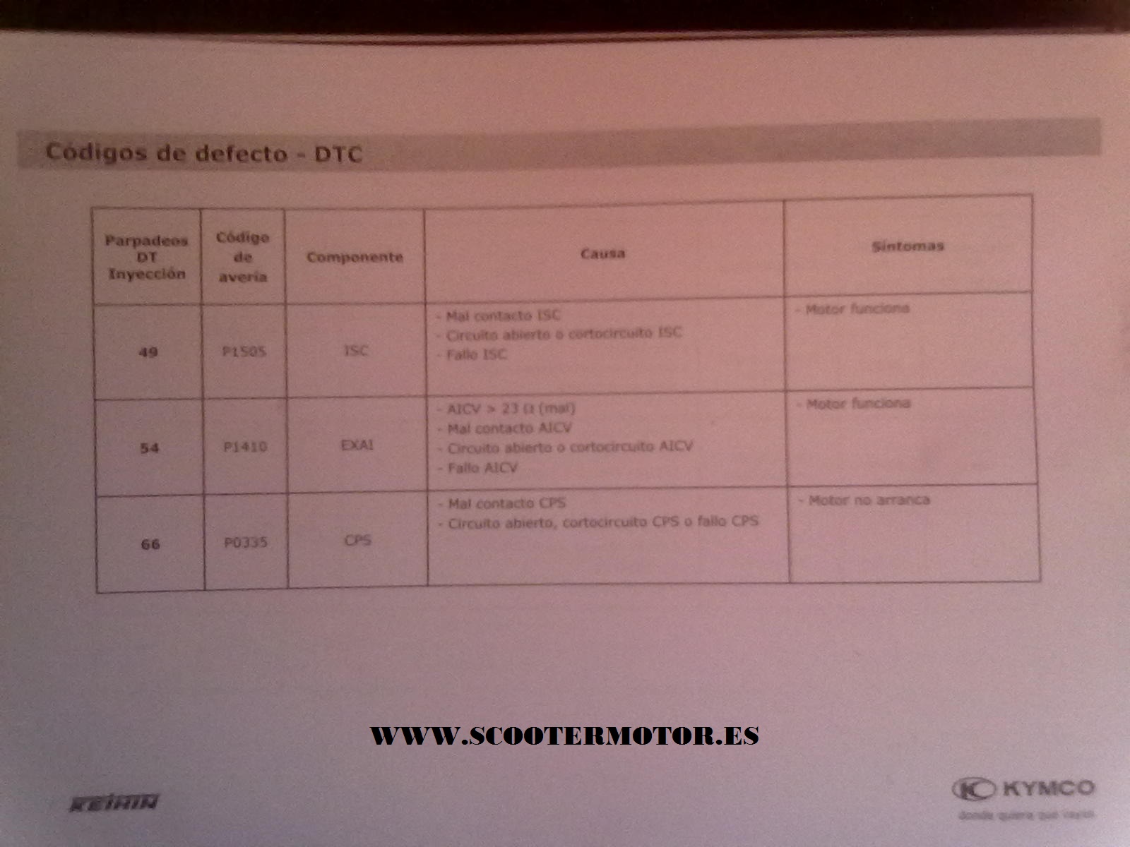

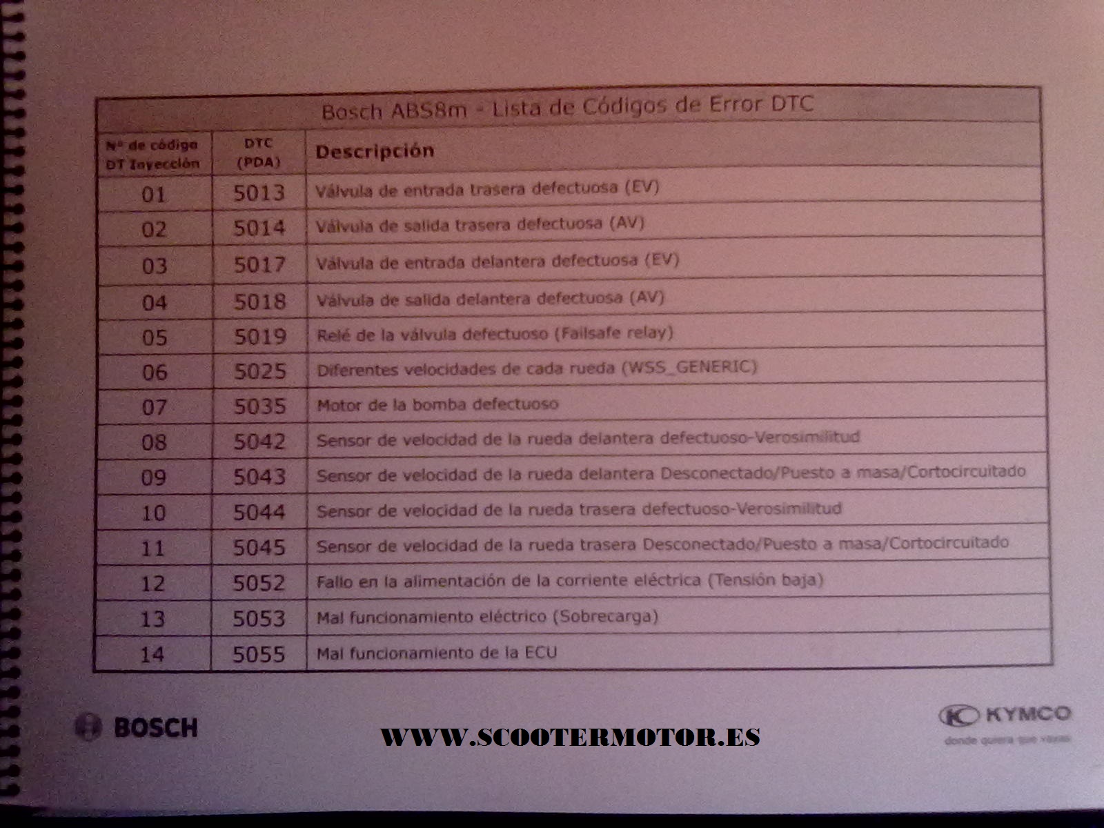

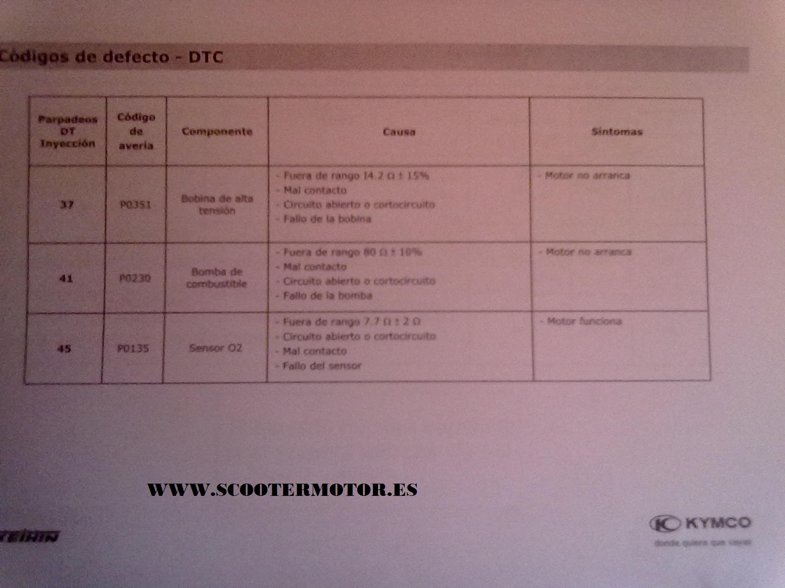

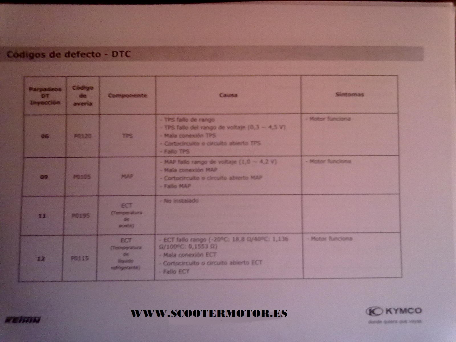

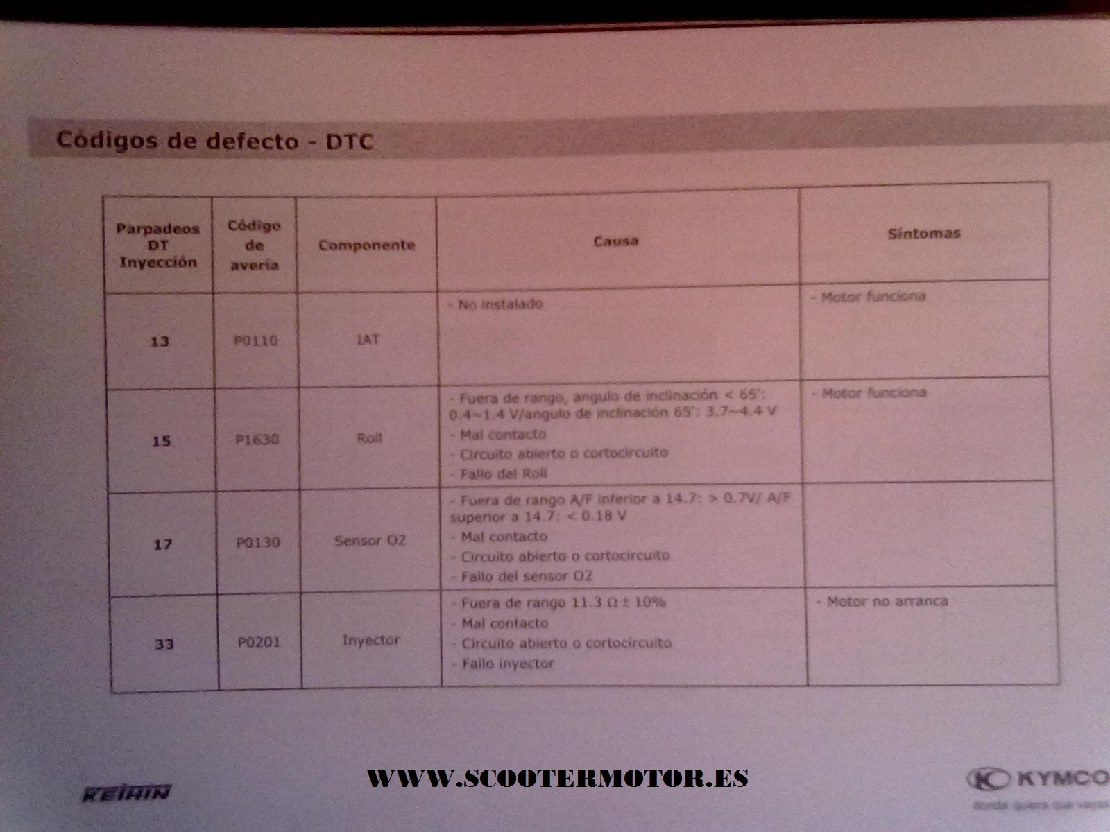

 Codigos De Error Kymco Xciting 500(i)-(R)y ABS Y Mas

De nada no se si lo teneis por el foro pero si es asi pues lo borrais sino pues aqui lo teneis.
