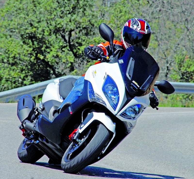

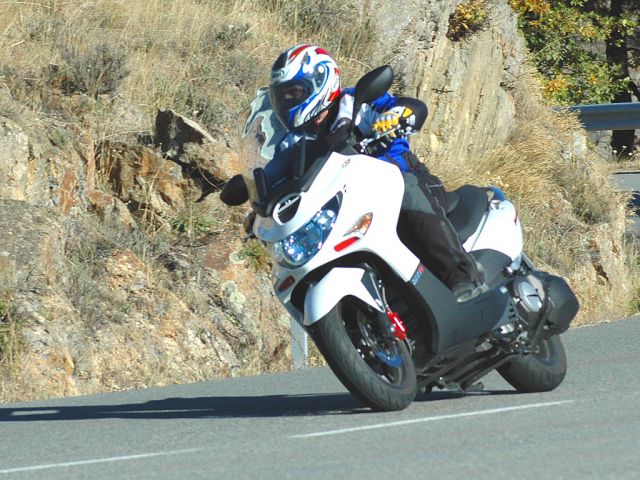

Re: Posible Compra Xcity 500 I Abs
La ABS se distingue por su doble óptica delantera. Lo del embrague lo suelen solucionar cambiando el muelle de serie por el blanco de malossi.
Esta es la ABS:
Esta SIN ABS:
