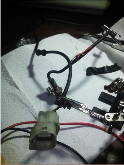

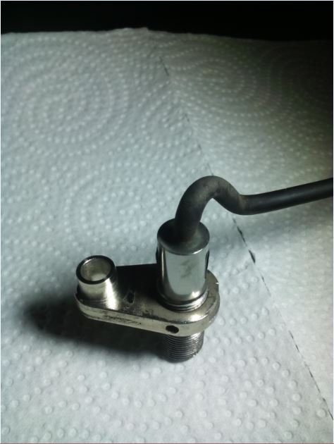

Pues ya he intentado revisar el cable .
Me ha costado dios y gracia quitar un puñetero tornillo en el que va amarrado el cable junto al amortiguador pero ya en la parte de dentro , lo he tenido que bañar en 3en 1 para que el maldito saliera . Salvo eso quitar el cable es sencillo .
Una vez fuera , el cable se ve bien visualmente , le quito el capuchon de plastico y veo que el puñetero sensor magnetico está aislado a conciencia y no hay por donde meterle el tester.
Por tanto he cortado un poco el protector del cable a unos centimetros del sensor , y con un alfiler he ido pinchando cable a cable y haciendo la prueba de continuidad con el tester, que ha sido satisfactoria .
He vuelto a proteger los cables con plástico termoretractil y un poco de cinta aislante ... Pero no lo he vuelto a montar de momento.
El tema es que os es el puñetero sensor , o es el cableado que va al panel del velocimetro , que me parece muy raro esto último.
Me quedan 2 opciones , desmontar otra vez el frontal y la pantalla y revisar estos cables o llevarla a Kymco.
Os confieso que ya hable con ellos y me dieron hora para este martes , pero me hubiera gustado solucionarlo yo sin gastarme un duro.
En fin ..
