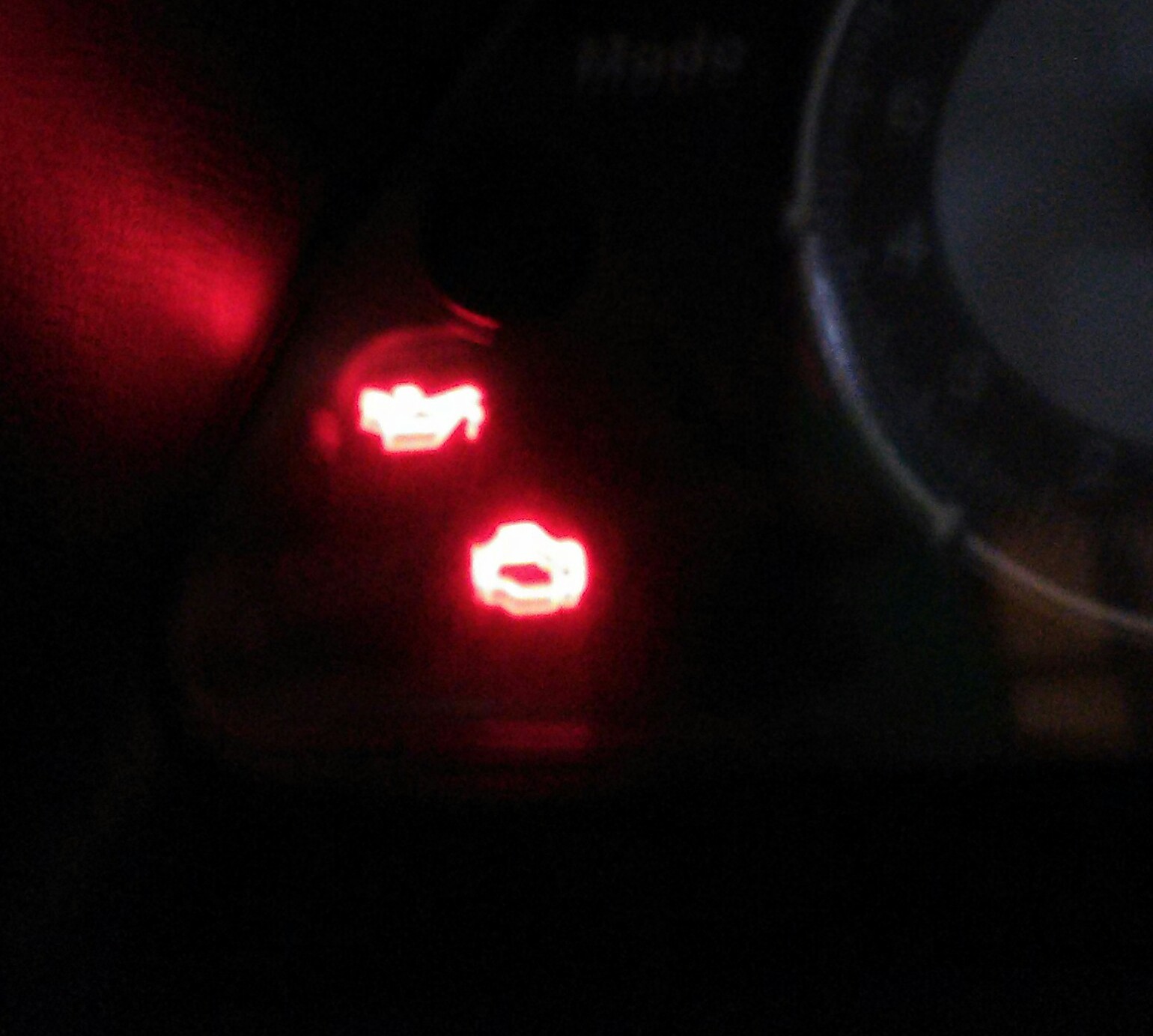

JIM
 Re: Falta De Presion De Aceite Xciting 250
Hola compi te paso una foto de la 500,como puedes ver debajo del chivato del aceite esta el de presion,ese es al que me refiero si la 250 no lo lleva pues no lo se,comentais por aqui que no,pues me imagino-supongo que el chivato de aceite(el de toda la vida)haga varias funciones,yo las motos que he tenido y que llevababn solo ese chivato(vamos hasta hace unos años es lo que habia)pues eso cuando se encendia pues era falta de aceite,mirado y comprobado si habia y no se apagaba pues era sinonimo de bomba,pero eso que comentas de que parpadea yo no lo he visto hacer nunca,siempre que las he visto encendidas estaban fijas,y el resto de las moto que he tenido pues como la gordi,chivato de aceite y chivato de presion y que tambien sirve como comento mas arriba como aviso de cualquier fallo en el motor o vehiculo,por eso de que si no se apaga al enchegar la moto pues no enchegar y al "tuercas" y se encinede en marcha mas de lo mismo
Haber compi de que puede ser lo que te pasa,pero eso que comentas que la luz-chivato del aceite parpadea es muy raro yo ya te digo que es la primera vez que lo veo-leo
Ya diras el "que"
